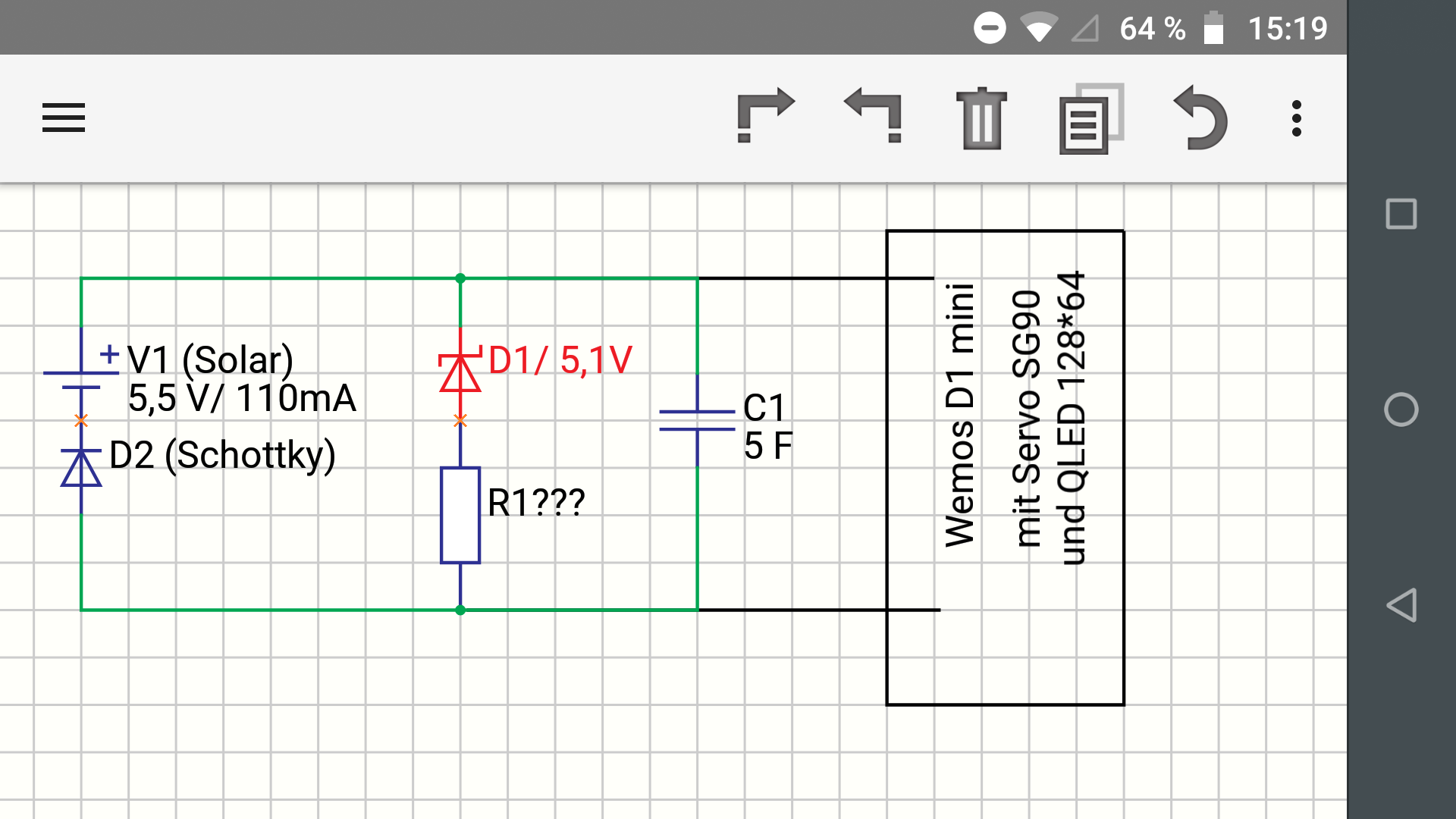

Ich würde gerne einen kleinen Mikrocontroller (Wemos D1 mini) über eine
Solarzelle betreiben und benötige hierfür eine möglichst einfache
Versorgungsschaltung.
Die Schaltung soll möglichst klein sein, dass ich sie in einer kleinen
Box unterkriege.
Im wesentlichen will ich eine kleine LoveBox bauen, wie sie in der
aktuellen "Make" vorgestellt ist, nur ohne Kabel/ über Solar versorgt.
Der Wemos soll alle ca 10Minuten eine Wifi Verbindung aufbauen, falls
eine neue Nachricht online ist (private GitHub Datei) diese runterladen.
Wenn eine neue Nachricht verfügbar ist, soll ein kleiner Servo sich
bewegen, um dies anzuzeigen und beim öffnen des Deckels diese auf einem
kleinen QLED anzeigen. Dazwischen ist er im Deep Sleep.
Der Servo ist ein SG90 (ca 30mA), das QLED benötigt ca 20mA.
Mit der Schaltung soll der Wemos versorgt werden, dessen interner
Spannungsregler von 3,3 bis 5,5V Eingangsspannung arbeitet.
Mit dem angehängten Schaltplan bin ich nicht ganz glücklich, vor allem
aufgrund der Spannungscharakeristik des Goldcap, ich möchte jedoch nicht
auf Überladung etc achten müssen, und zudem sind die deutlich kleiner
als die gefundenen Akkus.Und nach meinen Recherchen ist der
Innenwiderstand eines Akkus evtl für die geringen Ladeströme zu hoch.
Die Angaben der Solarzelle stammen von Ebay, ich weiß nicht, ob die
Ströme tatsächlich so hoch sind.
Den Schaltplan habe ich nach bestem Wissen und Gewissen erstellt, jedoch
bin ich als Maschinenbauer hier echt nicht so fit, wie ichs gerne wäre.
Kann man das prinzipiell so aufbauen, erstmal unabhängig von der
Dimensionierung des Goldcaps und Widerstands.
Vielen Dank und frohe Weihnachten,
Max

Bedenke, dass die Stromaufnahme des ESP Chips kurzzeitig bei 400mA liegt
und auch dein Servo wird beim Anlaufen erheblich mehr als die genannten
30mA aufnehmen.
Das Wemos D1 benötigt 4,5 bis 5 Volt, um stabil zu funktionieren. Da nur
so wenig Spannungsabfall zulässig ist, wäre ein Kondensator als
Energiespeicher hier die falsche Wahl.
Du brauchst einen Akku. Einfach und billig wäre eine handelsübliche
Powerbank mit Solarzelle. Das hast du den Laderegler gleich mit drin.

Max W. schrieb:
> ich weiß nicht, ob die Ströme tatsächlich so hoch sind
Bei prallem Sinnenlicht in der Sahara.
Hier eher 1/10 davon wenn sie draussen montiert ist.
Drinnen am Fenster 1/100.
Dfinnen bei Kunstlicht 1/1000.
Der ganze Kram ist lächerlich unterdimensioniert.
Wünschen allrleine, dass es so funktioniert, klappt nichtmal zu
Weihnachten.
Den Satz hätte ich gerne mal erklärt. Der ergibt so überhaupt keinen
Sinn für mich.
Nur mal zum Nachdenken:
Ein Kondensator hat eine Spannung die proportional zur Ladungsmenge ist.
Ein Akku hat eine fast konstante Spannung über 90% seiner Entladung.
Ein kleiner Parallelregler mit geringem Eigenverbauch und ein kleiner
Akku.
Das größte ist eh die Solarzelle, und ein Akku hat bei gleicher
nutzbarer Energiemenge ein deutlich kleineres Volumen als ein Goldcap

Max W. schrieb:
> Wäre hierfür der grundsätzliche Schaltungsaufbau geeignet?
Nein. Du brauchst einen Akku und von dessen Eigenschaften hängt alles
weitere ab. Kostenmäßig lohnt sich da ein Eigenbau nie und nimmer.
Wenn du eine fertige Powerbank für 15€ kaufen kannst, wirst du nicht 30€
in Einzelteile (ohne Gehäuse!) stecken wollen, oder etwa doch?

Gast #6085385
So ein Teil habe ich mir einmal spaßeshalber gekauft. Die Leistung ist
wirklich zu gering der Zellen. Zweitens wird das Gehäuse und der Akku
darunter viel zu warm. Die Zelle eignet sich nur dafür, dass auf einer
hellen Fensterbank ohne direktes Sonnenlich abgelegt, der Akku auch nach
Wochen oder Monaten nicht leer ist.
Der Anschluss einer abgesetzten Solarzelle ist bei den Teilen in der
Regel möglich nachdem das Gehäuse aufgebrochen wurde, aber ganz
besonders muessen hier maximale Spannung und Strom beachtet werden, die
die Innenschaltung verträgt. Dazu müsstest Du die inneren Platinen als
Foto hier einstellen in der Hoffnung, aus den Chips wären die Daten zu
ermitteln mit Hilfe der Schwarmintelligenz.
Unempfindlicher wären zum Beispiel NiMH-Akkus.
Schildere bitte die Lichtverhältnisse an dem geplanten Aufstellungsort.
a) Solarzelle auf dem Deckel des Gehäuses
b) Solarzelle im abgesetzten Betrieb, d.h. über ein Kabel angeschlossen.
Die Summe des Stromverbrauchs pro Tag in Wh oder mAh wäre auch
Hilfreich, wenn diese vorliegen würde. Das wäre übrigens die allererste
Hausaufgabe zu klären.

"Kleine Solarzelle im Zimmer" kannst du vergessen, da fährst du besser
damit einfach einen großen Akku einzubauen und den gelegentlich zu
laden.
Das Problem mit den ganzen selbstversorgten Dingen ist immer dasselbe:
entweder sie brauchen sehr viel Energie, dann genügt die Solarzelle
(oder was auch immer) nicht; oder sie brauchen sehr wenig, dann hält
auch ein Akku ewig. Der Zwischenbereich von Geräten, die mit Akku nicht
jahrelang halten, sich aber im Rahmen ihrer Größe per "Energy
Harvesting" versorgen lassen, ist generell relativ klein. Zusätzliche
Bedingungen wie "Solarzelle im Zimmer" und "kleine Größe" reduzieren ihn
dann einfach auf 0 -- meine Meinung. Den Projekt ist zwar nett gedacht,
aber einfach nicht sinnvoll umsetzbar.
