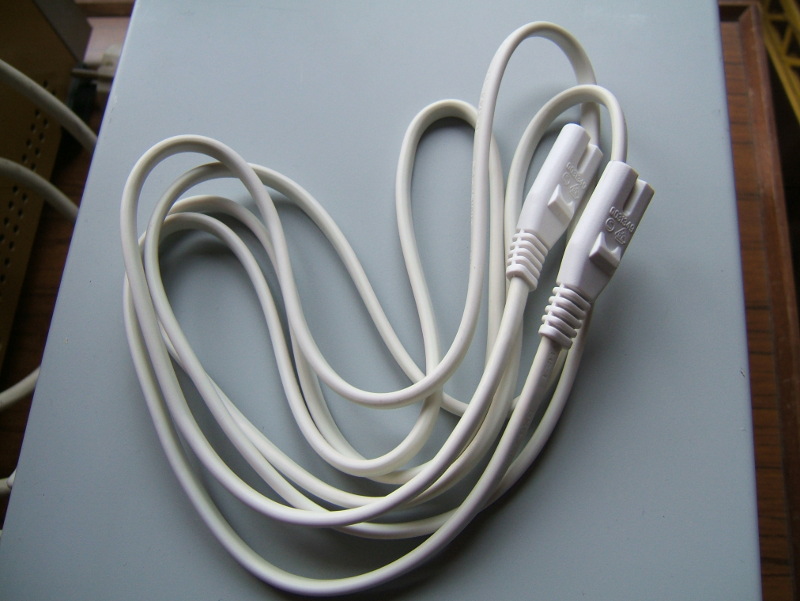

Wozu dient das denn? So einen gefährlichen Unfug kenne ich eigentlich nur von Möbelleuchten in den 1980ern.

Wozu dient das denn? So einen gefährlichen Unfug kenne ich eigentlich nur von Möbelleuchten in den 1980ern. Netter Fund, hehehe. Das Kabel selber sieht ja harmlos aus - es sind die Gegenstücke, die mir da Angst machen. Das ist kein Problem wenn die Hülsen stabil und tief genug sind, so daß man auch wenn man es mit kleinen Fingern versucht nicht bis zu den Kontakten kommt. Hast Du a) mal ein Bild von den beiden Anschlussseiten, und b) irgendwas zum Verwendungszweck? Das ist nicht gefährlich! Das sind Kupplungen und somit ungefährlich für normale Finger.

Achim H. schrieb: > Hast Du a) mal ein Bild von den beiden Anschlussseiten, und b) irgendwas > zum Verwendungszweck? Wenn Du die Draufsicht der Stecker meinst, das sind ganz normale "Euro"-Buchsen die in handelsübliche Geräte passen. Der Verwendungszweck ist mir ja gerade ein Rätsel. Andreas M. schrieb: > Das ist nicht gefährlich! Das sind Kupplungen und somit ungefährlich für > normale Finger. Ist mir schon klar. Es gibt ja aber sicher Gegenstücke dazu. Aus dem Kabel selbst wird ja kaum Strom herauskommen.

Könnte es vielleicht ein Kabel für LED-Leuchten sein? Ich habe bisher nur das gefunden: https://www.click-licht.de/Verbindungskabel-fuer-Batten-LED-weiss-150-mm Wobei das Artikelfoto sinnlos zusammen kopiert scheint. Denn erstens sind die Griffenden unterschiedlich und bei der 500mm-Ausführung sind erwartungsgemäß Stecker und Buchse abgebildet. Für mich sehen die Endstücke im Originalfoto auch unterschiedlich aus. Sie haben auch unterschiedliche Nummernprägungen. 0031349 vs. 0031249. Also doch eine "normale " Verbindung. In dem verlinkten Artikel erschien bei mir noch eine Direktverbindung, zum Koppeln zweier LED Leuchten, wo man die Stifte sehen konnte.

Hans O. schrieb: > Für mich sehen die Endstücke im Originalfoto auch unterschiedlich aus. Inzwischen habe ich auch festgestellt, dass es sich bei dem verlinkten Artikelfoto auf einer Seite um einen Stecker handelt, ist nur schwer zu erkennen. Was mein Kabel betrifft, bin ich noch nicht weitergekommen. Habe zwei Stück davon. Der Hersteller ist übrigens http://www.qiaopucompany.com/ Vielleicht sind sie für irgendeine Prüfeinrichtung oder vorkonfektioniert für die weitere Verarbeitung? Edit: Ach so, Du meintest mein Foto. Nein das sieht nur durch die Linsenverzerrung so aus. Die beiden Stecker (weiblich) sind genau gleich und haben beide dieselbe Nummer: Q031349 Hallo Dietmar, ich habe mir Dein Foto gerade noch einmal am PC vergrössert. Asche auf mein Haupt. Du hast Recht, beide Stecker gleiche Bezeichnung. Am Tablet hatte ich am linken Stecker eine 249 "gesehen". Grüsse Hans O. Diese Leitungen (es handelt sich nicht um Kabel) werden normalereweise mit Stabförmigen Leuchten geliefert zusammen mit eien Stecker-Stecker-Adapter. An den beiden Lauchtenenden befinden sich ebenfalls 2 Buchsen eine mit einer Kappe verschlossen. z.B. diese https://www.hornbach.at/shop/LED-Unterbauleuchte-Starled-Linea-neutralweiss-490-Lumen-4-5W-B28-T36-L279-mm/6130671/artikel.html#artikeldetails So lassen sich die Lampen universell aber auch falsch kombinieren. Ich finde das auch irre, vor allem das jemand die Konformität bescheinigt, habe aber bei Hornbach solche schon bekommen inclusive dieser Verbindungskabel und der erwähnten Stecker-Stecker-Adapter. Foto davon eventuell morgen. Namaste

Winfried J. schrieb: > Diese Leitungen (es handelt sich nicht um Kabel) Akzeptiert :) > werden normalereweise > mit Stabförmigen Leuchten geliefert zusammen mit eien > Stecker-Stecker-Adapter. An den beiden Lauchtenenden befinden sich > ebenfalls 2 Buchsen eine mit einer Kappe verschlossen. Hab einen Moment gebraucht es zu verstehen. Wenn ich mal wieder im Baumarkt bin, muss ich mir die Leuchten mal genauer anschauen. In Kombination tödlich: https://de.aliexpress.com/item/33039429992.html oder hier: https://de.aliexpress.com/item/4000058323897.html Oder das: https://de.aliexpress.com/item/4000071546533.html

Helwein V. schrieb: > In Kombination tödlich: > https://de.aliexpress.com/item/33039429992.html > > oder hier: > https://de.aliexpress.com/item/4000058323897.html > > Oder das: > https://de.aliexpress.com/item/4000071546533.html Völlig ungefährlich mit meinem Kabel. Vielleicht hätte ich das Wort Buchse oder Kupplung verwenden sollen. C7 = weiblich. Blanker Draht in Verbindung mit Steckdose ist auch tödlich. 40 plus 40 Kilo waffenfähiges Uran ist auch garantiert tödlich. Man kann sich aus fast allem was zurechtbauen, was garantiert tödlich ist. Negativ bewerten wird auch tödlich. So Mobbing und so... Ein Elektrokonzern hatte in den Sechzigern oder Siebzigern eine Anzeige für die (damals noch zukünftigen) Elektroautos. Auf dem Foto winkte der Tankwart mit einem Kabel mit Schukostecker. Helwein V. schrieb: > In Kombination tödlich: > https://de.aliexpress.com/item/33039429992.html > > oder hier: > https://de.aliexpress.com/item/4000058323897.html > > Oder das: > https://de.aliexpress.com/item/4000071546533.html warum? der Teil, der an die Spannungsführenden Teile angeschlossen wird, hat Stecker und der Teil, der dadurch spannungsführend wird, ist wieder die gegen Berührung geschützte Buchse. Alles Okay Antwort schreiben |
