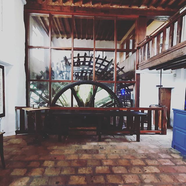

Das "Schicksal" hat es gewollt, dass ich im Sommer diesen Jahres eine
Wohnung in einem alten Bauernhauses au der 2. Hälfte des 17.Jh anmieten
durfte.
Weil ich schon immer einen Hang auch zur Wasserkunst verspürte begann
ich mich hier in der Umgebung umzusehen und wurde fündig. Eine Mühle aus
der ersten Hälfte des 18.Jh. in der Nähe ist verwaist und droht zu
verfallen.
Die Aufgabe ist klar und erste Informationen sind gesammelt.
Verbaut ist eine oberschlächtiges Wasserrad mit 3 m Durchmesser und
genutzter Höhe von geschätzt ca. 2,5m (Wirkungsgrad ca. 0,75).
Das Rad selbst ist recht schmal und der Zufluss nicht all zu groß aber
regulierbar.
2 Weiher Oberhalb und einer unterhalb der Mühle dienen als
Wasserenergiespeicher.
Jetzt heisst es mit dem Eigentümer und dem Denkmalschutz in Kontakt
treten und ein Nutzungskonzept finden bei dem der Kanton wasserrechtlich
der Eigentümer ideell und finanziell sowie der Denkmalschutz in ihren
Interessen zufrieden gestellt und die Sanierung selbsttragend
vorangetrieben werden kann.

Zur Energiegewinnung ist das Ding ziemlich nutzlos.
Mit 100% Wirkungsgrad und optimistischen 100L/s komm ich da gerade mal
auf 2.5kW, das bekommt man einfacher auf 30m^2 Dach mit Solarzellen hin.
Der Ertrag dürfe dementsprechend auch eher klein sein, bei 10Rappen/kWh
sind das 180Fr/Monat.
In der Schweiz nutzt man bei kleinen Bächen besser die Höhe der Berge
und fasst das Wasser irgendwo oben am Berg, legt eine dünne Druckleitung
und stellt unten im Tal eine Pelton-Turbine hin, da bekommt man schon
aus einem kleinen Bächli mit ein paar L/s schnell mal 10+kW.

Aber eines sollte man bedenken: der Vergleich mit 2,5 kWp PV ist
ziemlich daneben. In Deutschland gibt es im Mittel 1550 Sonnenstunden.
Also nur ein Bruchteil der 8760 Stunden die das Wasserrad laufen kann.
Noch dazu ist durch Bewölkung und Fehlausrichtung zu vielen Tageszeiten
weit weniger zu erwarten, sodass man beim Wasserrad mit 2,5 kW wenn es
das Jahr durch liefe 21900 kWh erzeugen könnte, mit der Photovoltaik
aber nur etwa 2750 kWh.
Noch dazu könnte man mit der Wasserkraft einen viel höheren Autarkiegrad
erreichen, ohne einen teuren, unrentablen und ressourcenverbrauchenden
Akku braucht. Bei meiner 8,1 kWp PV Anlage komme ich gerade mal auf
einen Autarkiegrad von um die 20 % und Eigenverbrauchsanteil von 3%,
obwohl ich alles was irgendwie geht bei Sonnenschein wasche, Pedelec
Akku lade, Geschirr spüle.

Das Wasserrad ist im Gebäude? Macht nichts, lässt sich touristisch und
gastronomisch verwerten.
Hier, in Annweiler, gibt es eine Pizzeria mit Wasserrad in
der Gaststätte. (Einfach mal googeln).
Da habe ich auf die schnelle noch ein Bild eines anderen
Objekts gefunden. Auch nicht schlecht.
Viel Erfolg
Bernd
