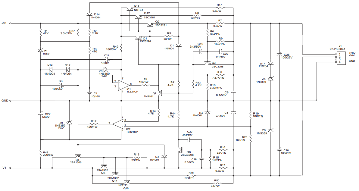

Hallo Forum,
ich habe hier ein Netzteil welches mir +/- 20V DC ausgibt. Ich möchte
dieses auf +/- 15V umstellen. Welche Widerstände muß ich mit welchen
Werten ersetzen?
R6 und R9 für den +20V Teil, R15 und R16 für den -20V Teil? Welche
Aufgabe hat R10 und R11 die ja auch als 1% Variante ausgeführt sind?
Grüße
Heinz

Dir ist aber schon klar, das nach der Umrüstung die Leistungs-
transistoren sehr viel stärker belastet werden und Du dann nur
einen Bruchteil des bisherigen Stroms ziehen kannst?
Nein, die sind für die Strombegrenzung.
> Welche
Diese beiden sind für die positive Ausgangsspannung zuständig, R19 und
R20 für die negative Ausgangsspannung.
Aber wie Harald W. schon schrieb: für die höhere Verlustleistung der
Leistungsransistoren musst du dich noch separat kümmern.
Gast #6085571
NUR R10 und R11 sind für die Ausgangsspannung zuständig. Die Negative
Spannung folgt in ihrem Betrag dann automatisch, weil R19 und R20 durch
ihre Gleichheit nur eine "künstliche" Masse erzeugen.
Gast #6085589
Heinz schrieb:
> Welche Widerstände muß ich mit welchen Werten ersetzen?
R11 auf 5.07k.
Die höhere Verlustleistung der Transistoren könnte man durch Widerstände
in der Spannungszuleitung umleiten, Wert = 5V Sannungsabfall bei
Maximalstom, Leistung entsprechend.
Gast #6085877
> Richtig.
> Z4 und Z5 sollen eine Last am Ausgang schützen, falls die
> Leistungstransistoren durchlegieren. Diese bitte auch anpassen.
R2 sollte auch noch angepaßt werden so daß durch Z1 (6.2V) ca. 7.5 mA
(Zero T.C. current) fließen.
Ansonsten ändert sich der Temperaturgang der Schaltung.
Gruß Anja
Gast #6086088
danke erstmal soweit für die Anmerkungen.
D.h. direkt vor den Leistungstransistoren in der positiven und negativem
Rail?
Grüße
Heinz
#6086214
Dietrich L. schrieb:
>> Welche
Ben B. schrieb:
> R19/R20 aber nicht ändern, die negative Spannung wird mit der posiviten
> gesteuert.
Da habe ich doch nicht genau genug geschaut. Ihr habt natürlich recht!
Heinz schrieb:
> Rail?
Ja.
Gast #6086359
Hoffentlich meintest Du das auch so, und nicht:
"Ich habe hier einen Schaltplan für +/- 20VDC,
möchte aber ein Netzteil mit +/- 15VDC bauen."
Bei einem vorhandenen Netzteil kann z.B. mit den
besagten Leistungswiderständen in den Zuleitungen
die Mehr-Verlustleistung verlagert werden. (Wert
kritisch, wie von MaWin gesagt: 5V : I_max = ...
- Höherer Wert = zu hoher Spannungsfall @I_max,
niedrigerer Wert = höhere Verlustleistung in den
Endtransistoren.)
Bei einem neu_zu_bauenden Netzteil ist eher ein
Trafo mit niedrigerer Ausgangsspannung zu benutzen,
und im Grunde KÖNNTE das auch bei einem vorhandenen
Netzteil das Mittel der Wahl sein - oder sogar eine
Kombination beider Möglichkeiten, wenn es die zur
Modifikation passende Ausgangsspannung nicht ganz
akkurat gibt.
