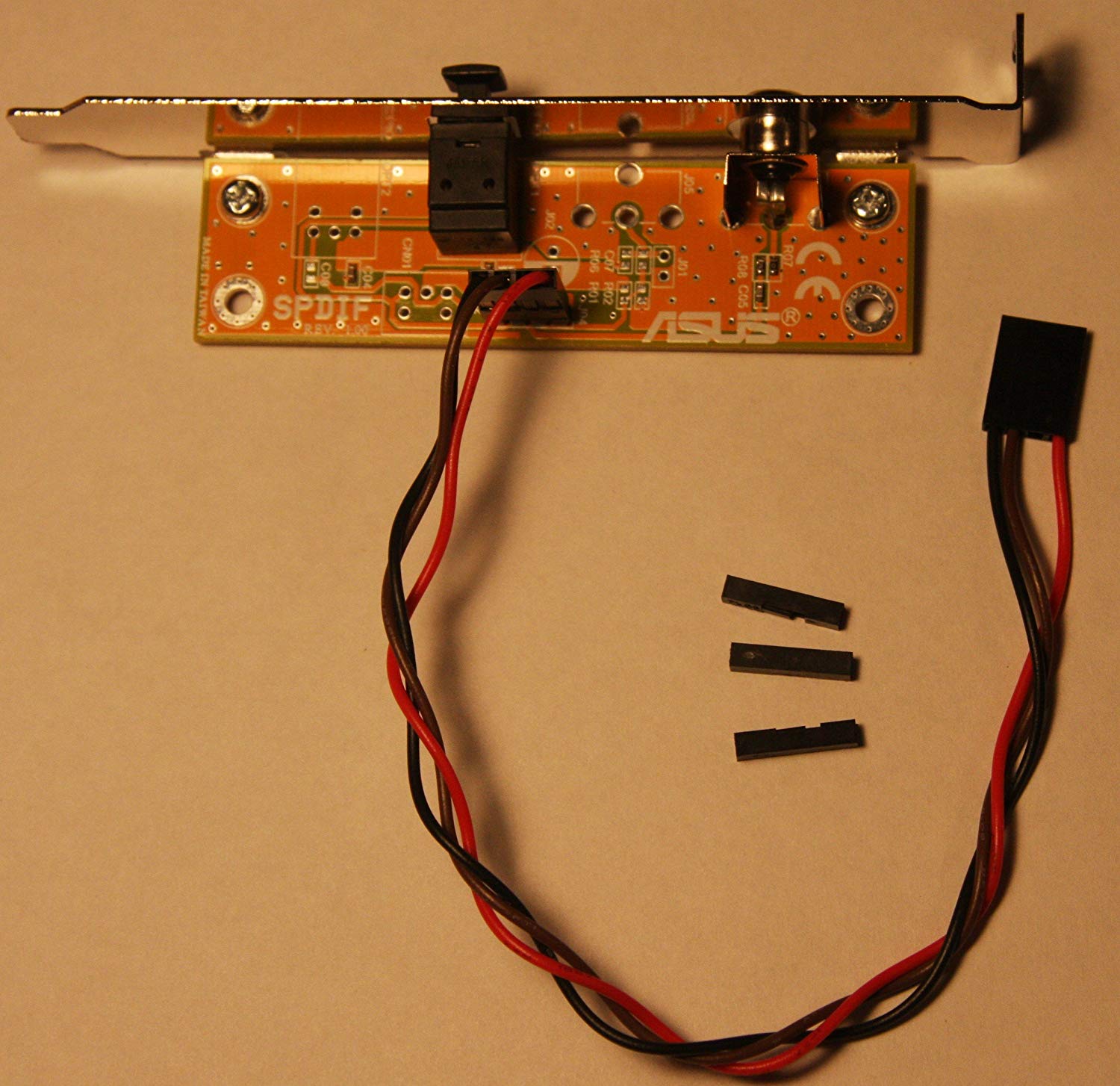

Was macht bei einem SPDIF Ausgang (Bild) der Kondensator und Widerstand im Signalweg?
OP #6085826
Ich würde gern das SPDIF Signal von einem PC-Mainboard ausgeben. Da für
eine fertige Platine kein Slot mehr frei ist, würde ich gern bloß eine
"rohe" RCA-Buchse anschließen. VCC kann ich mir also sparen, ich müsste
nur  das SPDIFOUT-Signal und GND an eine RCA Buchse klemmen. Jetzt sind
aber auf den fertigen Platinen, soweit ich das richtig erkenne, im
SPDIFOUT-Signal immer noch ein Kondensator (auf Bild C05) und ein
Widerstand (auf Bild R07 und R08). Von Euch wüsste ich jetzt gerne, was
die machen, welche Werte das sein könnten, und wie sie verbunden werden.
Ich habe mich schon mal etwas schlau gemacht, hier mein wahrscheinlich
kläglicher Erklärungsversuch:
Ich schätze mal, der Kondensator liegt in Reihe des Signals, quasi wie
beim Oszi Eingang die AC-Kopplung, und der Widerstand hängt nach dem
Kondensator zwischen Signal und GND? Und das Ganze filtert bei
Vorhandensein eine DC-Komponente aus dem Signal?
Wäre nett wenn mir das jemand in einfachen Worten erklären könnte!
Frohes Rest-Fest noch =)

So kläglich ist der Erklärungsversuch nicht...
KOndensator: DC-Anteil abblocken
Serienwiderstand: Anpassung an die Leitungsimpedanz (75 Ohm)
Pulldown: Pegelanpassung
Spdif hat IIRC irgednwas um 1Vss, wenn der Treiber vom Mainboard mit 3V3
arbeitet muß das also noch Pegelmäßig reduziert werden.
Gast #6086008
Wenn's etwas hochwertiger sein darf nimmt man für diese drei Aufgaben
einen Impulsübertrager. So ein Trafo liefert auch gleich die galvanische
Trennung, damit es nicht brummt wenn Fernseher, PC und Anlage an
verschiedenen Steckdosen hängen.
