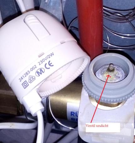

Daher: Auf angehängtem Foto ist ein Teil der Anlage zu sehen:
1 = das Steuermodul
2 = wie ich das sehe: die "Verteilung" für die Heizkörper mit einem
thermischen Stellelement normally closed --> wird nicht angesteuert -->
Heizkörper bleiben kalt.
Frage 1: Kann ich jetzt als Notlösung das thermische Stellelement
abnehmen, damit das Ventil komplett öffnet, oder kann das irgendwie die
Anlage beschädigen (zuviel Durchfluss, zu hohe Vorlauftemp., o.ä.???)
3 = wie ich das sehe: die "Vorverteilung" für die FBH
(Heizkreisverteiler sitzt dann noch an anderer Stelle) mit Mischer und
Umwälzpumpe.
Frage 2: Der Kreislauf FBH wird also im Gegensatz zu den Heizkörpern
explizit von der Umwälzpumpe "angetrieben"? Sprich, da kann ich nicht
einfach nur den Mischer komplett "öffnen", sondern bin wirklich auf die
Pumpe angewiesen, richtig?
Viele Grüße
Sören

von jürgen (Gast)
falls der Fehler noch nicht gefunden wurde:
Unter der folgenden Adresse ist die Bedienungsanleitung des
Mischermoduls.
[[https://www.wolf.eu/fileadmin/Wolf_Profi/Downloads/Montage-Bedienungsanleitungen/Regelungen/Heizung/3061590_201604_MM_MM-2_Mischermodul.pdf]]
Auf Seite 42 steht etwas zum Sicherungswechsel.
Vorher Prüfen:
In der Zuleitung zur Pumpe ist eine Verdickung, in der ein
Anlaufstrombegrenzer ist, der eventuel einen Kurzschluss erzeugen
könnte.
Ebenso könnte der thermische Stellantrieb 2 einen Kurzschluss haben.
Also vor dem Sicherungstausch alle Ausgänge auf Kurzschuss oder
Erdschluss
überprüfen.
Jürgen
von oszi40 (Gast)
Sören schrieb:
> FI der Heizung war auch raus
Wenn der FI kommt, könnTe Wasser im Spiel sein! Schau mal Stellglieder
Deiner FBH genauer an. Wenn Wasser in die Spule kommt, gibt es öfter
einen Kurzschluss.
von Sören (Gast)
> Mischermoduls.
> Vorher Prüfen:
> könnte.
> Erdschluss
> überprüfen.
Die Bedienungsanleitung war erstmal genau der richtige Hinweis. Ich
hatte die PDF zwar auch gefunden und durchgescrollt, aber eher, um
überhaupt zu verstehen, was da alles wie dranhängt. Die Seite mit dem
Sicherungswechsel habe ich komplett übersehen. Und tatsächlich ist die
Sicherung durch... Kurzschluss / Erdschluss ist mit dem Multimeter
nirgends messbar, weswegen ich es wohl einfach Mal mit ne neue Sicherung
versuchen werde..
Wäre ursächlich am ehesten ein zu hoher Anlaufstrom der Pumpe zu
erwarten? Falls ja: spricht das für einen zeitnahen Wechsel, oder ist
einmal = keinmal? ;)
von Wolfgang (Gast)
Sören schrieb:
> Wie auch immer, mindestens müsste die Status-LED des Steuermoduls
> leuchten --> tut sie nicht --> das Ding ist also eigentlich mindestens
> hin (oder im Zweifelsfall die "Schnittstelle" an der Therme dorthin..)
Status-LED leuchtet nicht, bedeutet erstmal nur, dass sie keinen Strom
bekommt.
Netzteil und evtl. Sicherung sind ok?
von F. F. (foldi)
> erwarten?
Kannst du doch messen.
