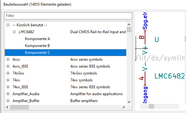

Ich versuche gerade einen Schaltplan in KiCad zu zeichnen. Finde beim Operationsverstärker die Pins 4 Vss und 8 Vdd nicht. Bitte um Hilfe, .sch anbei.

Versteckte Pins einblenden! LG
#6086170
Klappt leider nicht. Weitere Vorschläge?
#6086171
Passt die Lib?
#6086188
Keine Ahnung. Ich schau mal ob ich irgendwie ein DIP8 Gehäuse gezeichnet bekomme. Dann lass ich das mit den Opamps. In den meisten Bauteile-Bibliotheken sind die Symbole für Opamps so gemacht, dass man ein getrenntes Symbol für die beiden Stromversorgungspins hat. Dieses Powersymbol ist oft so geformt, dass es genau über eines der Opamp-Symbole passt. Man kann das Powersymbol aber auch daneben ablegen.

Offenbar gibt es in der Supa-Dupa-Kit-Kat-Software noch nicht mal DIP-Fassungen. Nicht zu fassen! MC13028 schrieb im Beitrag #6086216: > Helmut S. schrieb: >> In den meisten > > Ich hätte das bitte gern so wie in LTspice, siehe Anhang. > (Und in Schaltplänen allgemein Üblich.) Du kannst das Powersymbol so über das Dreick des Opampsymbols legen, dass es genau so aussieht als ob es ein Opampsymbol mit 5 Anschlüssen wäre.
#6086237
conn_02x04 taugt dafür. Und für den MC13028 conn_02x08.

MC13028 schrieb im Beitrag #6086346: > Ja, sind schön. Ist doch echt ein Witz, dass man alte > Weichware braucht um schöne Schaltbilder zu erstellen. Braucht man nicht, es gibt ja auch noch andere Programme als Kicad: Altium, Zuken, Pulsonix usw. Außerdem, versteh endlich, dass es auch Leute gibt die "ordentliche", große Sachen bauen und die Versorgungspins echt nicht brauchen können, jedenfalls nicht direkt am Teil. MC13028 schrieb im Beitrag #6086346: > Die KiCad Macher sehen da wohl keinen Unterschied zu.[Lach] Das mit den Versorgungspins ist in so gut wie jedem ordentlichen Layoutprogramm genau gleich gelöst. Aber eigentlich ist es kein Problem, blende die verdammten Pins halt ein!

Arno K. schrieb: > Versteckte Pins einblenden! Ist falsch, damit hast Du mich so richtig in die Irre geführt. Sowas macht man nicht, schon gar nicht zu Weihnachten. Die Betriebsspannung ist als Komponente im Bauteileordner aufgeführt. Siehe Bild. Eine Websuche zeigt, dass ich nicht alleine bin mit diesem hausgemachten "Problem". Völlig unsinnig und unnötig ist das, weil es doch Label Net gibt. Mein Eindruck von KiCad: Total überfrachtet, wichtige Komponenten sind nicht dabei. Mangelhaft aber kostenlos. Zahlen tut man indirekt mit einem enormen Zeitaufwand.

MC13028 schrieb im Beitrag #6086216: > Ich hätte das bitte gern so wie in LTspice, siehe Anhang. > (Und in Schaltplänen allgemein Üblich.) Bei einem IC mit mehreren OPs will man geöhnlich nicht an jedem einzelnen OP mit irgendwelchen Versorgungsspannungsanschlüssen rumhantieren, die es in Wirklichkeit nur ein mal gibt, daher die Trennung zwischen OP-Symbol und Versorgungssymbol.
#6087757
Wolfgang schrieb: > einzelnen OP mit irgendwelchen Versorgungsspannungsanschlüssen > rumhantieren, Deshalb wurde Label Net erfunden. Übrigens gibt es ICs in KiCad die sehr wohl die Betriebsspannung am Bauteil haben, wie sich das gehört. Deshalb ja die Verwirrung. Vermutlich ist das mit den separaten Betriebsspannungen ein Relikt aus der pre-Label-Zeit. Antwort schreibenBitte melde dich an, um einen Beitrag zu schreiben. |
