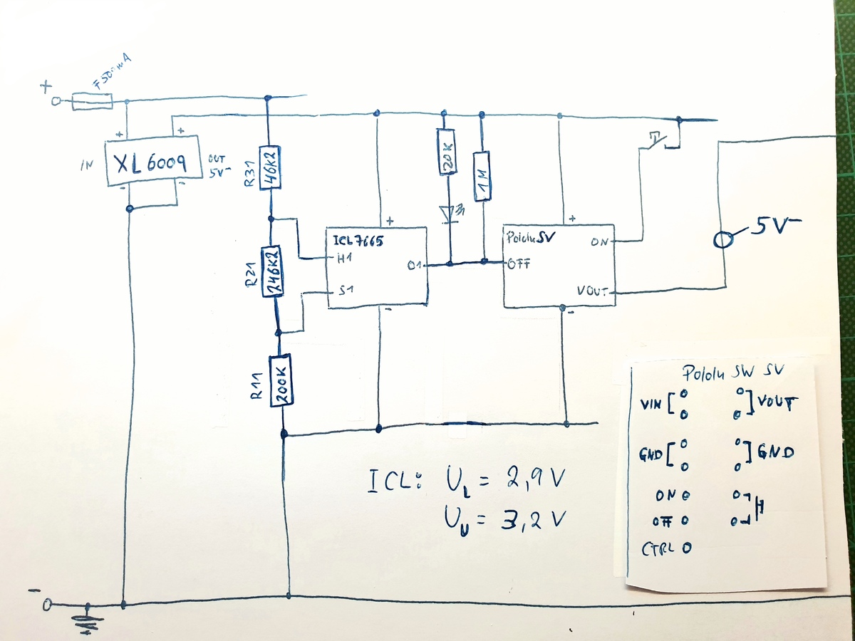

Hallo zusammen!
Ich habe vor Jahren mal solch eine Schaltung erfolgreich aufgebaut. Nun
benötige ich wieder eine mit ICL7665 und gehe daran kaputt....:
Ich will NiMH Akkus vor dem Tod (Tiefentladen) bewahren. Dazu soll
(Achja: Drei AA in Reihe als Quelle) bei 2,9 Volt definitiv abgeschalten
werden.
Ich habe nach Datenblatt berechnet und eine Hysterese von 0,3 Volt, Uu
also 3,2 Volt festgelegt.

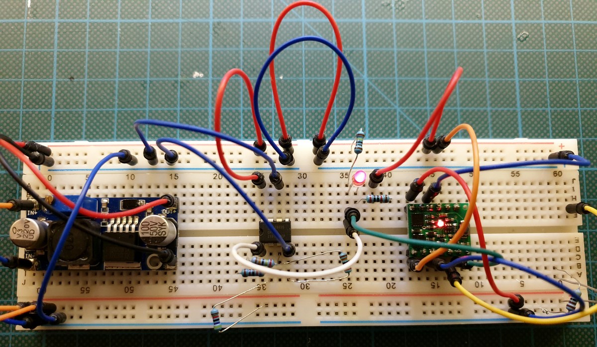

Auf meinem Breadboardaufbau ist die 3mm LED in Rot die Kontrolle....
Aber die gute leuchtet aus mir unerfindlixhen Gründen immer ???? Und die
Abschaltung erfolgt auch erst bei ca. 2,4 Volt.
Ich verstehe es einfach nicht. Und wenn das nach X experimenten nicht
gehen will brauche ich euer Schwarmwissen. Eigentlich ist diese
Schaltung ja nicht wirklich schwer :(
So bitte: Helft dem blinden unter den sehenden!!
Weihnachtliche Grüße
Chris
Da H1 an Plus schaltet, sollte Plus nicht aus einer anderen Versorgung
kommen als die Messspannung (oder man baut die Hysterese anders  per
T-Widerstandsnetz und rechnet anders).
OP #6086364
Naja, ich versorge mittels DC/DC Stepper. Und ich will die Akkus die den
Stepper speisen überwachen. Bringt also nix "hinter" dem Stepper zu
versorgen. Aber theoretisch könnte ich ihn komplett vor den Stepper
setzen - fällt mir gerade so auf, denn der 7665a arbeitet ja noch bis
runter auf 2 Volt.
