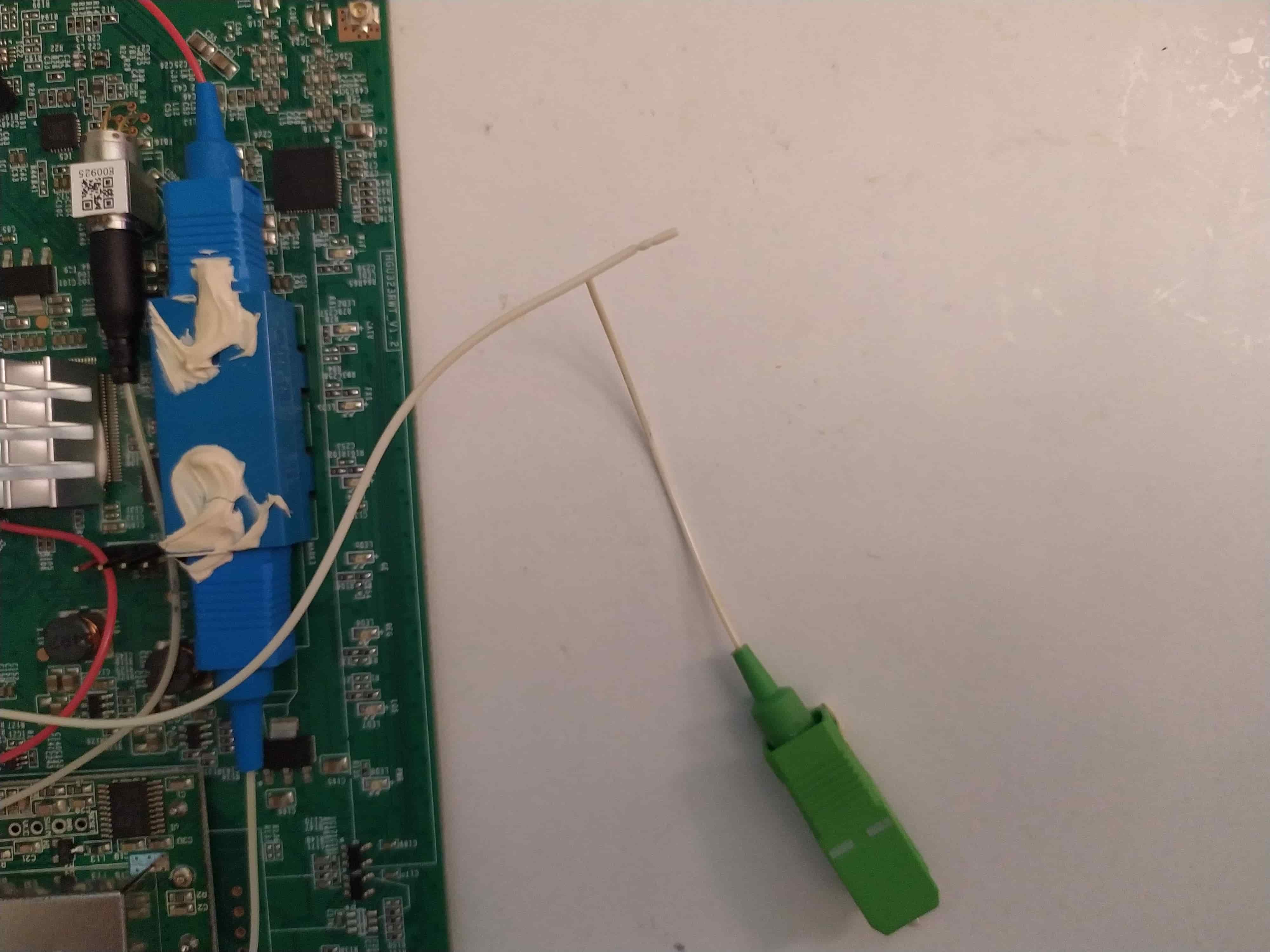

Hilfe Kabel Bruch Fiber-optic cable
> vom Profi machen lassen
Der bricht das LWL nochmal, schleift ein wenig den passenden Winkel
nach und pappt einfach einen neuen Stecker drauf.
Und verdient dabei ordentlich!
Wie meinst du das mit bisschen schleifen und Stecker drauf ?
Braucht man dazu kein Hand held active alignment splicer?
Genau :-) es gibt/gab Reparatursets für Glasfaserleitungen und die
haben/hatten ihren Preis! Den läßt sich der Profi natürlich
bezahlen...und das ist nichts für eine kleine, einmalige Flickarbeit.
Bau eine neue Leitung ein und beachte unbedingt den minimalen
Biegeradius, der vom Hersteller angegeben ist!! Und falls dein Kasten
dafür zu klein sein sollte, dann kauf einen größeren. Anders wird das
nichts. Falls du schon mal eine Splice-Box vom "Profi" gesehen hast,
dann weißt du was ich meine. Wenn nicht, dann Biegeradius...
Gruß Rainer
