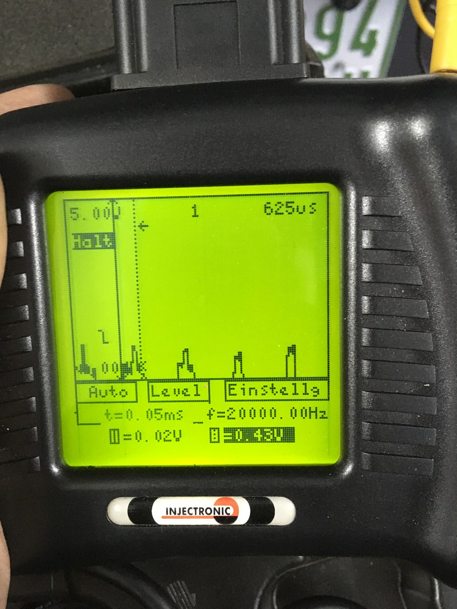

Es geht um die Abänderung eines PWM-Signals, welches von einem
Elektromotor verbaut in Elektrofahrzeugen kommt, und im Grund nur die
Drehzahl vermitteln soll.
Mit meinem Oszilloskop aus dem KFZ–Bereich (https://injectronictech.com)
habe ich mir das mal angeschaut und mir fällt es schwer das zu
interpretieren, da es für mich irgendwie nicht linear erscheint.
Wahrscheinlich müsste ich mal ein Video aufnehmen zum verdeutlichen.
Aber falls jemand damit schonmal praktische Erfahrung gesammelt hat,
kann er mir vielleicht weiter helfen.
Was ich machen möchte ist:
– schauen, wie das Signal genau aussieht und sich über die Drehzahl /
Geschwindigkeit entwickelt
– Darauf aufbauend dann das Signal so verändern, dass ich die Drehzahl
manipulieren kann (ich rede nicht von einem Pedellec oder so)
– Über diese Manipulation kann ich dann die Abregeldrehzahl verändern.
– Ziel ist es die Höchstgeschwindigkeit zu reduzieren.
Lieben Dank schon mal

In einem E Fahrzeug gibt es am Motor einen Resolver. Der liefert bei
einer ASM das Drehzahlsignal und die Rotorlage bei der PSM, (bei einer
ASM optional).
Wo Du das PSM Signal abgreifst musst Du erklären.
Sinnvoll ist Deine Aktion nicht, denn die SW hat sicherlich viele
Plausibilisierungen um angeforderte Werte richtig umzusetzen. Wenn die
intern gerechnete Drehzahl mit der realen nicht übereinstimmt, wird die
Elektronik abschalten.
