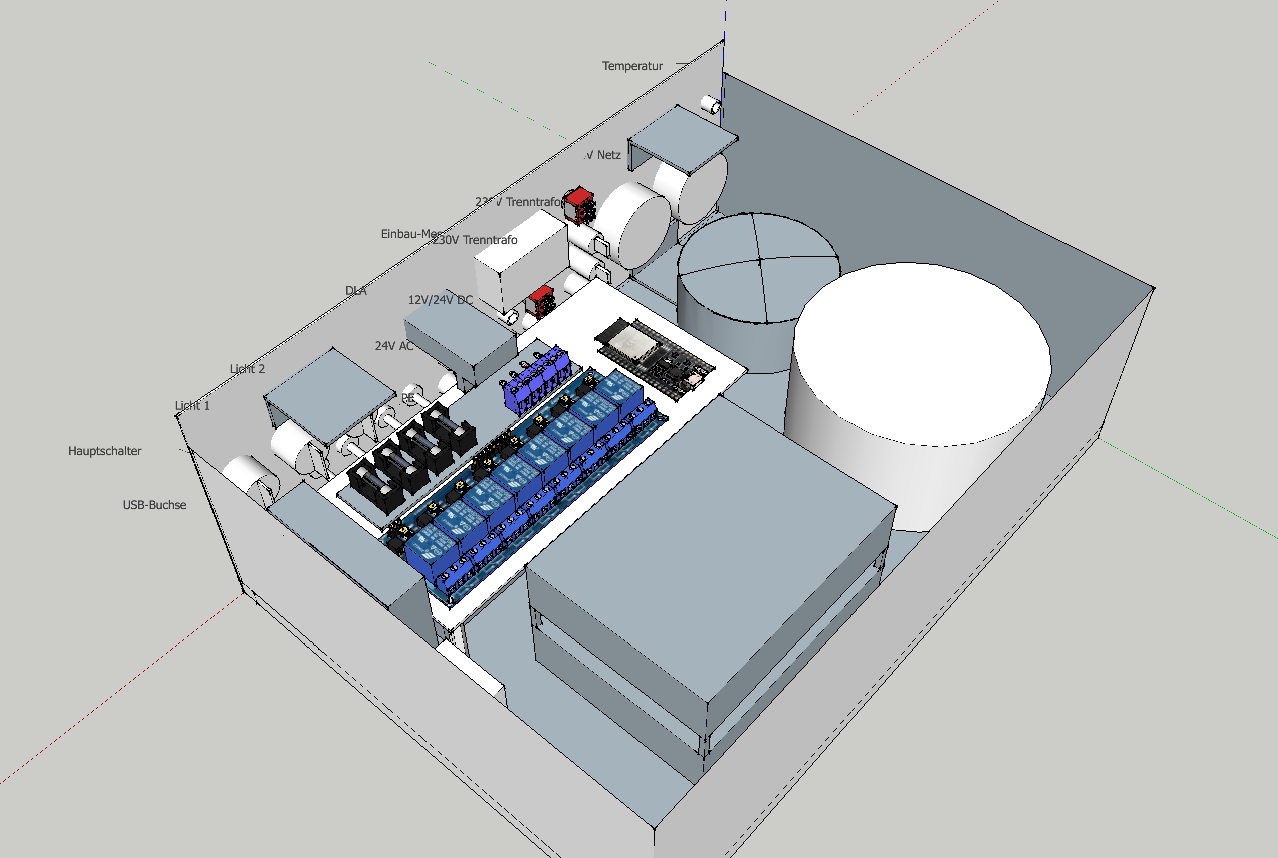

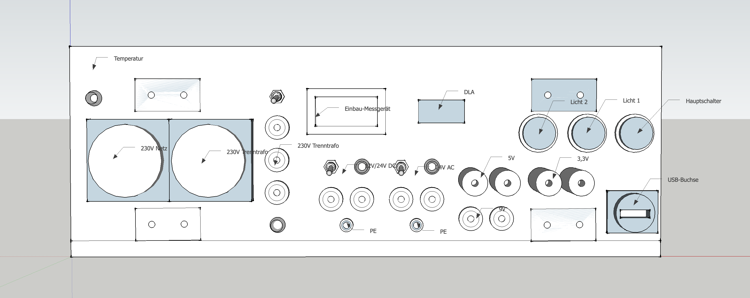

Moin zusammen,
Nach langem immer-mal-nebenbei-Entwickeln ist nun der erste genauere
Plan fertig. Ziel ist eine Labortischerweiterung als Einschub ins Regal,
die folgende wichtige Komponenten beinhaltet:
- 230V-Trenntransformator 300VA
- 24V AC 3,3A
- USB-Anschluss für uC direkt an den PC durchgeschleift
für höhere Leistungen:
- 12V DC 8,5A
- 24V DC 4,5A
für kleinere Leistungen:
- 3,3V und 5V für uC
- 9V für Batterie-Geräte beim Prüfen
- etc. (Lichtschalter, billig Logic-Analyzer, PE-Buchsen, Steckdose und
Buchsen, Schraubbuchsen für 3,3V und 5V, Einbaumessgerät für U, I und P
und Temperatur-Warnung-LED für die Trafos als RGB-LED)
Gerne alles über uC (voraussichtlich ESP32) angesteuert, möglicherweise
aber auch erstmal noch konventionell.
Der Einschub passt perfekt in ein BILLY-Regalfach direkt hinterm
Labortisch und soll nur über Kaltgerätestecker angebunden werden. So
auch problemlos abzutrennen und herauszuziehen.
Den Boden möchte ich aus einer 1cm Kunststoff-Platte machen (Gewinde
schneiden für die Geräte) und die Frontplatte aus Alu-Blech (bessere
material-Vorschläge?) die Seiten und hinten sind später wände-los,
schließlich will ich möglichst viel Platz nutzen und hier ist ja das
Regal-Innere.
Was haltet Ihr davon? Fehlt etwas wichtiges (Oszi, AWG und Labornetzteil
2x 0-30V schon vorhanden)?
Habe zur besseren Vorstellung mal zwei Bilder angehängt (Front und
Draufsicht).
Bin gespannt auf Anregungen und liebe Grüße!

Die Grundidee finde ich gut. Einiges würde ich aber anders machen.
- Steckdosen für Netz und Trenntrafo nicht nebeneinander
- Steckdose für Trenntrafo ggf. in rot, ich würde allerdings auf die
  Steckdose „Netz“ ganz verzichten
- Anzeige für Spannung/Strom für die DC-Spannungen über 4*16
  oder 4*20 LC-Display. Alle Werte werden gleichzeitig angezeigt
- Steckdosen/Kaltgerätebuchsen auf der Rückseite, die über frontseitige
  Kippschalter eingeschaltet werden könnte
- Zentraler Schalter über den die komplette Einheit geschaltet werden
  kann
...das nur mal als erste Gedanken....
Ggf. würde ich das Projekt auf 2 Einheiten aufteilen.

von Alex (Gast)
Schonmal vielen Dank für die Rückmeldungen!
>   kann
Steckdose in Rot für Trenntrafo ist schon eingeplant. Die Netz-Dose
brauche ich aber schon, habe leider keinen Strom mehr oben am
Arbeitsplatz und man will ja auch noch eine Heißklebepistole,
Heißluftföhn, etc. anschließen können.
Die 12V/24V DC habe ich sowieso aus Platzgründen auf einen Ausgang
gelegt, es geht nur eins von beidem. Dann zeigt auch das Multimeter oben
drüber den richtigen Wert an.
Den zentralen Schalter habe ich einmal Außen und (da der Schalter vorne
10A max hat) einen 10A-LS innen.
Ich hatte eigentlich die Gunst des "Alles in einem Gerät" als
Projektziel gesehen.. Soll ja alles auch schick was hermachen. Wieso
wollt ihr denn alles separieren? Ist doch ohnehin nur eine "Box", in der
alles Modular aufgebaut ist.
Liebe Grüße

von Jörg R. (solar77)
Eine Steckdose reicht i.d.R. nie, deshalb würde ich versuchen irgendwie
eine (kleine) Steckdosenleiste am Arbeitsplatz anzubringen.
Mit der Gefahr ein noch angeschlossenes 12V Gerät versehentlich mit 24V
zu versorgen.
Im Grunde ist es eine Geschmacksfrage, noch mehr aber eine Platzfrage.
Mich persönlich stört es nicht wenn viele Geräte herumstehen. Trotzdem
finde ich Dein Projektidee interessant. Ein NT mit mehreren gängigen
Ausgangsspannungen habe ich auch in der Planung.
Mit welcher Software hast Du die Zeichnungen erstellt?
von Alex (Gast)
Alle Messinstrumente und Geräte habe ich normal hinter dem Tisch in eine
Steckdosenleiste geführt. Zur Not nehme ich dann immer eine
Mehrfachsteckdose, finde das aber für nur ein Gerät manchmal etwas viel.
> zu versorgen.
Ja das stimmt, oder den Schalter versehentlich in die falsche Stellung
zu bringen (12 - 0 - 24)... Aber zwei Ausgänge finde ich etwas viel, da
muss ich mir mal noch Gedanken machen. Der Hinweis jedenfalls ist gut!
SketchUp Make 2016, gibt es aber glaube ich so nicht mehr als freeware,
kannst du ja mal googeln. Eignet sich gerade für so etwas sehr gut und
ist leicht zu händeln.
