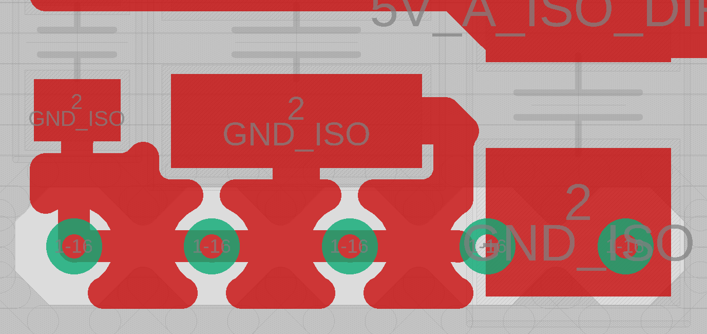

ich weiss, dass man sowas nicht machen sollte: Vias in Pads, und das
auch noch in der GND-Plane, das loetet sich besonders beschissen bei
Platinen mit 1 mm Staerke. Da das ein Einzelstueck wird und manuell
geloetet, sehe ich das nicht so verbissen.
Bevor ich das bei JLCPCB einstelle:
Gibt es eine Moeglichkeit im Adler 5.12, Vias problems mit Thermals zu
versehen?
Alternativ koennte ich an jeden betreffenden Pin ein zusaetzliches Pad
oder Solpad drantun, das artet dann jedoch richtig in Arbeit aus, und
das wollte ich vermeiden ...

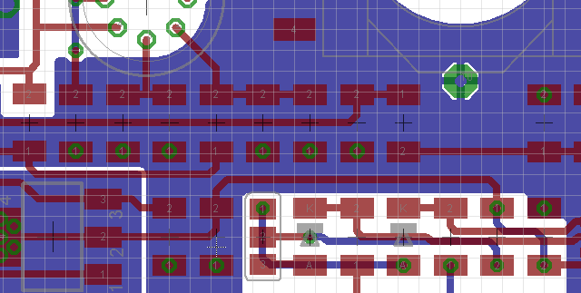

Wie gesagt, für Serienfertigung haben vias in Pads nicht zu suchen weil
die schmelzende Lotpaste durch den Kapilareffekt von dem SMD Bauteil
weggeworfen wird und dann da ggf fehlt.
OK, bei Deiner Bastellösung ist das egal, aber wozu brauchst du thermals
in den (auf der TOP Seite) SMD Pads, die sind doch so klein das die fast
keine Wärme aus der Löstelle ziehen, das thermal brauchst Du auf der BOT
Kupferfläche, darüber würde doch die Hitze weggeführt werden und da ist
das doch einfach eine Einstellung im Polygone.
Blende Mal den Layer 1 aus, dann kannst du das besser sehen.

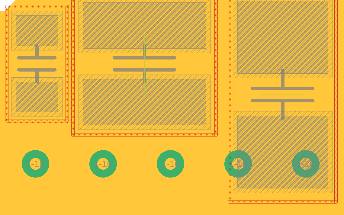

Ich verwende auch sehr oft Via in Pad und bestücke auch von Hand.
Funktioniert wunderbar.
Zu den Thermals:
Ich glaube Gert meint Thermals nur an einer Via in eine Lage. Das hat
nichts mit in Pad oder nicht zu tun.
Ich habe das jetzt selber auch nicht gefunden in (dem aktuellen) Eagle,
also die Frage nochmal klar formuliert:
Kann man bei Eagle einstellen, dass zwischen einer Lage/Polygon und
einem Via (gleiches Signal) Thermals entstehen?

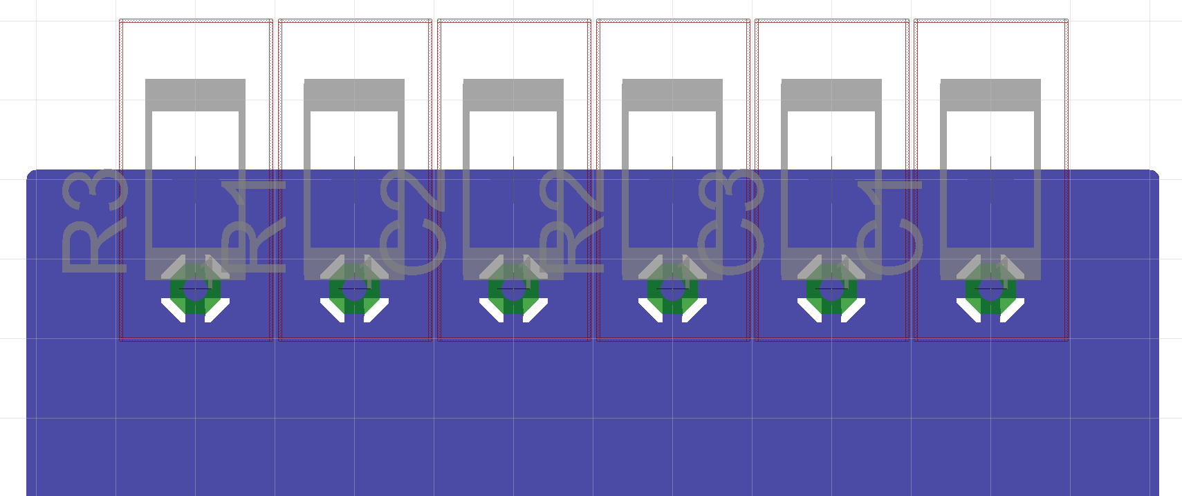

Ich gehe von Top mit einem Via zur Masselage. Dann sind um das Via herum
in der Masselage keine Thermals - und zwar egal ob bei dieser
Lage/Polygon Thermals eingeschalten sind oder nicht.
Edit:
Bildchen!
Man kann schön sehen, dass die Einstellung Thermals bei einem Polygon
nur die Pads beachtet. Um Vias herum werden aber keine Thermals
angelegt. Bei der Massenlage habe ich auch eine SMA-Buchse drinnen, da
ist zu sehen, dass sehr wohl Thermals um die Bohrungen für die GND
Anschlüsse angelegt werden. Aber für Vias, die ja auch nur Bohrungen mit
Durchkontaktierung sind nicht. Tja ... komisch.

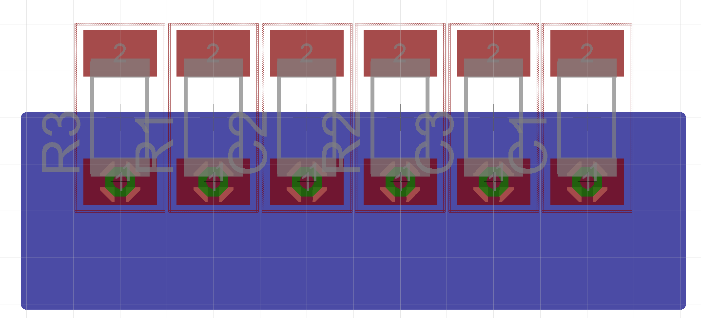

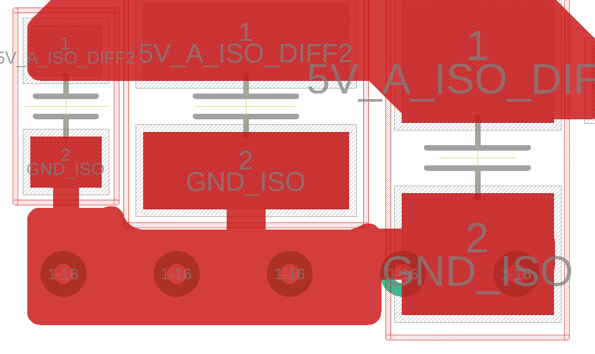

OP #6087154

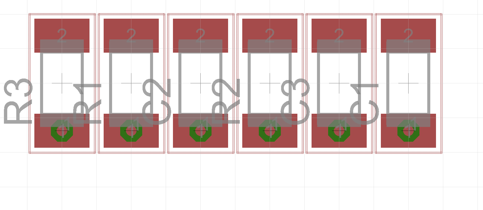

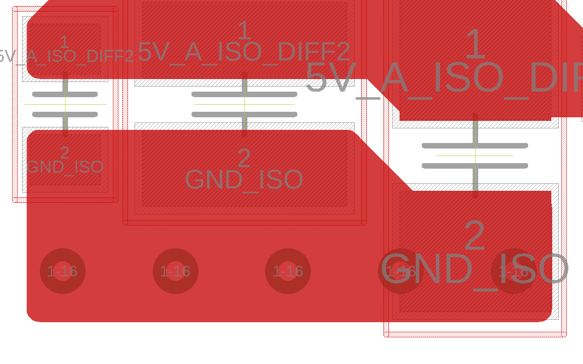

Danke fuer die Meldungen - habs hinbekommen. Ist etwas muehsam.
Hab in der Bibliothek SOLPAD ein neues Pad mit 0,4mm angelegt. Das muss
nun zusaetzlich an jedes Bauelement angefuegt werden. Dann noch ein
vernuenftiges *.dru File laden und etwas mit den Parametern von poly
spielen. Voila, nicht mal der DRC meckert.
OP #6087244
Gustl B. schrieb:
> Du hast dir jetzt also die Via ins Bauteil eingebaut? Ja dann wird das
> wie ein bedrahtetes Bauteil behandelt. Nur eben noch mit zusätzlichen
> SMD pads.
Du bringst mich auf eine Idee: Noch ist das Via ein zusaetzliches
Bauteil. Werds mal in der Libary als Komplettbauelement versuchen, kommt
doch ab und zu mal vor ...

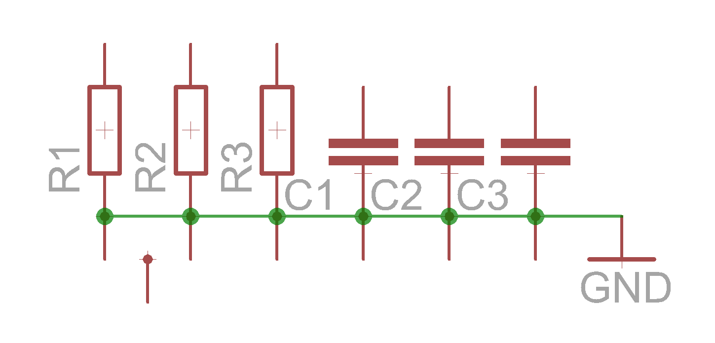

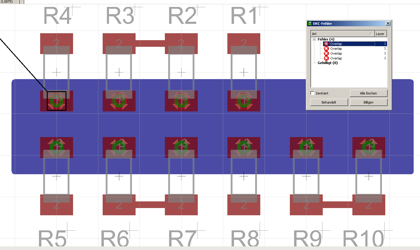

OP #6087342
Ich mache mal die Ingrid und weiter mit dem fast nutzlosen Wissen:
Variante 1 - Mecker vom DRC, dann muss man wissen, was man tut.
Variante 2 - besser, sieht jedoch unmoeglich aus. Ein 0815-R mit drei
Anschluessen. Gibt dann Mecker vom Publikum.
Variante 3 - am besten handhabbar. Beide Pins uebereinander. Setzt
jedoch Disziplin voraus, (weil auch schlechter Stil) ich kann nicht
einfach ein Wire anschliessen, sondern muss das Bauteil auf ein Wire
setzen, damit beide Pins angeschlossen werden. Erkennt man an R10, da
der Adler automatisch eine Junktion am Wireende setzt.
Ich kann mit allen vier Varianten leben. Variante vier (siehe mein Post
von 16:33) scheint die beste zu sein, dann muss ich die Bibliotheken
nicht erweitern.
Und immer schoen den DRC benutzen ;-)), ein unverzichtbares Werkzeug!
Gruesse Gert

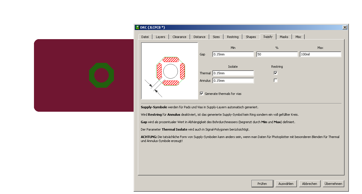

#6087476
Wozu ist denn bitte die Einstellungt "Generate Thermals for Vias" im
DRC?
Damit man in Polygons an einem Via eine Thermofalle bekommt? Oder doch
nicht?
Im Pad geht das nicht, weil das Pad als Rechteck das Via überdeckt, aber
wenn ein Pad oben ein Via bekommt und unten ein Polygon ist, hat das Via
bei mir unten ein Thermal.
Verstehe ich nicht was ihr wollt, oder findet ihr das Häkchen nicht?
Edit: Ich sehe gerade "V5". Ich hab eine 6 hier, die kanns. 5 noch
nicht?
Dann muss man doch wohl frickeln...

Es gibt im DRC im Reiter "Supply" tatsaechlich diese Einstellung. Nur
funktioniert die nicht.
Gerade eben nochmal probiert: leere Platine, Via gesetzt, in GND
umbenannt.
poly gnd in Top und Bot drumrum: DRC mit Haken drin - nichts passiert.
Das aergert mich schon lange, deshalb bin ich das heute mal angegangen.
Mich irritiert auch, warum das im Reiter "Supply" steht. Vielleicht hab
ich noch was uebersehen?
Möglicherweise brauchst du ein Pad/Pin mit Supply GND in dem Netz.
Bei mir jedenfalls klappts, aber ich hab ein altes Projekt genommen und
ein Via in ein Pad gesetzt. Name GND, ratsnest, geht.
Aber eben mit einer 6er.
Aber wenn es den Haken in einer 5er auch schon gibt, funzt er auch.
#6088298
