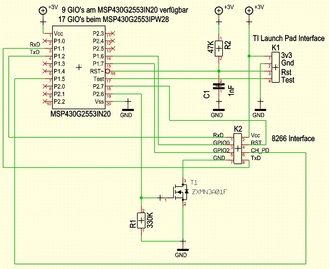

von Gerald K. (geku)
Max M. schrieb:
> Einen weiteren Controller? Aber wie synchronisieren ohne Pins?
Ich würde einen weiteren Controller verwenden und den ESP8266 mit seinen
8 Pins nur für IP Kommunikation verwenden. Ich verwende z.B. den
MSP430G, der auch die Spannungsversorgung des ESP8266 schaltet. Der
MSP430G steuert den ESP8266 über die AT Kommandos. Den MSP430G gibt es
mit bis zu 24 IO Pins (P2, P2 und P3). Über die P1 UND P2 Pins (16 IOs)
kann dieser aufgeweckt werden.
Vorteil, da es keinen Eingriff in die Software des ESP8266 gibt ist auch
die Gefahr, dass die IP Kommunikation durch Überlastung gestört wird
äußerst gering.
Software muss nur für den MSP430G geschrieben werden. Debuggen erfolgt
über
https://www.mouser.at/ProductDetail/Texas-Instruments/MSP-EXP430G2ET?qs=sGAEpiMZZMu3sxpa5v1qrhdb%2FEQy4dLJxrKoYaDOYE8%3D
(kostet 10€) über EVAL Board MSP-EXP430G2ET oder 2 Drahtinterface zu
diesem.
Schaltungsbeispiel folgt.
Basic Programmierer schrieb:
> Ach neee. Klingt so als ob das nur mit MSP Controllern funktioniert?
Muss nicht unbedingt ein MSP430 sind, es ist jeder Ultra-Low Power MC
verwendbar.
> Bitte belaste uns nicht mit solch komplexen Sachen.
> Das überfordert uns.
Schaltungen mit IO-Expander sind auch nicht einfacher und erfordern
einen Eingriff in die ESP Software.
Eingriffe in die ESP Software können Performance und Zuverlässigkeit des
ESP negativ beeinflussen.
Ich zitiere aus http://stefanfrings.de/esp8266/ <<Es ist wichtig, das
die Firmware genügend Rechenzeit ab bekommt, sonst fällt das Modul aus.
Alle eigenen Programmteile müssen spätestens nach 50 ms (empfohlen
werden 20 ms) die Kontrolle an die Firmware abgeben, indem sie entweder
die loop() Funktion verlassen oder die Funktion delay(ms) oder yield()
aufrufen>>
Übrigens eine sehr gute Unterlage für ESP Projekte.
Grund dürfte sein, dass das Betriebssystem des ESP nicht preemptiv sind
kooperativ ist.
https://www.forum-3dcenter.org/vbulletin/archive/index.php/t-55780.html
Daher lasse ich den ESP in Ruhe arbeiten und lagere meine Funktionen in
einen eigenen MC aus. Die Wechselwirkungen sind geringer und es lässt
sich leichter Debuggen.
Updates in der Software des ESP haben keinen Einfluss auf meine
Implementierung, denn ich benutze nur das IP-Stack und das AT-Interface
des ESP.
Arduino Fanboy D. schrieb:
>> Die Idee, den ESP nur als Wifi mit AT-Kommandos zu verwenden fände ich
>> prinzipiell auch gut
> Davon bin ich kein Fan.
Was spricht gegen die AT-Kommandos?
PS: der MSP430G2553 hat auch einen ADC Konverter.

> das WLAN einzuspielen.
Ist ein gutes Argument.
Funktioniert ein Update des ESP über WLAN?
Aber nach dem der ESP das Programm aus dem RAM exekutiert und das Flash
"FREI" ist,  sollte es funktionieren.
Der MSP exekutiert das Programm aus dem Flash und kann daher nur
"Offline" upgedatet werden. Dafür ist der Stecker K1  im
Schaltungsbeispiel  vorgesehen.
Da das Programm im MSP meist überschaubar ist, ist selten ein Update
erforderlich. Da sieht es beim ESP schon anders aus.

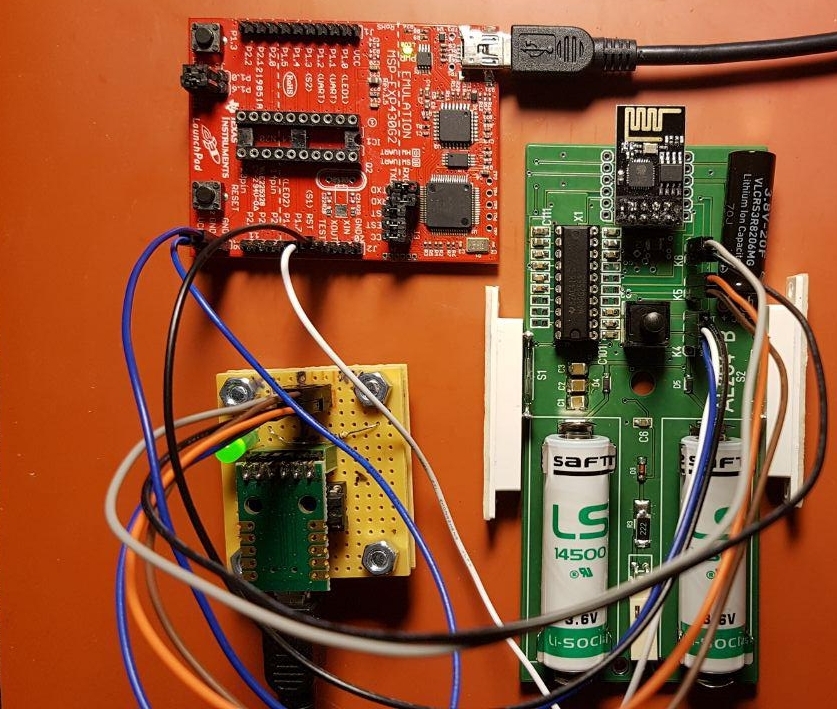

Ich verwende die Kombination ESP/MSP für einen batteriebetriebenen
Melder. Der Update könnte leicht bei einem Batteriewechsel durchgeführt
werden.
