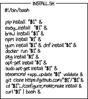

#6088029
xkcd schrieb:
> im Zweifel einfach so :)
> https://xkcd.com/1654/
Warum hat er sie mit & verbunden, das ergibt doch keinen Sinn, da führt
er sie doch alle gleichzeitig aus! Damit der Witz funktioniert müsste er
es mit || verknüpfen: Scheitert das erste dann kommt das nächste, usw.,
bis es irgendwann klappt und das Script dann dort endet. Oder hab ich
den Witz falsch interpretiert?
