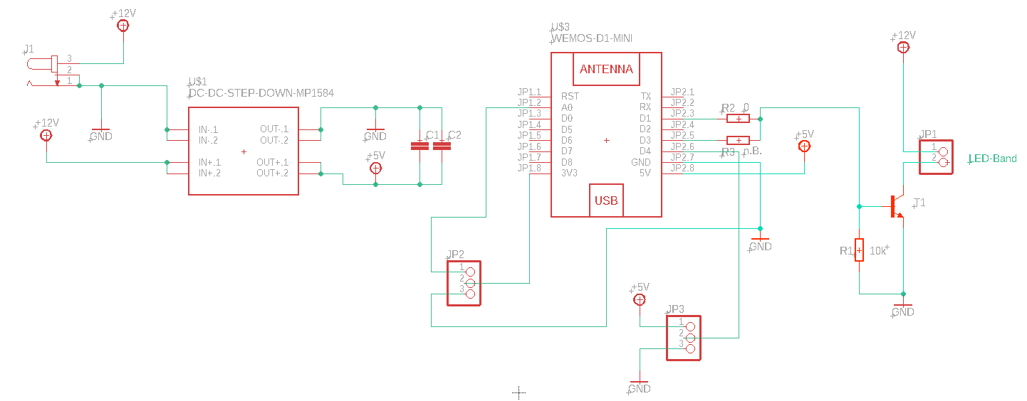

Guten Tag zusammen,
über die Weihnachtszeit konnte ich etwas an meinem Smart Home
weiterbasteln. Dafür habe ich in einem Zimmer eine 12V LED-Leiste
verbaut. Früher wurde diese über einen Schalter an und ausgeschaltet.
Nun möchte ich diese über einen Wemos D1 Mini, dimmbar und über WLAN
steuerbar machen.
Hierfür läuft auf dem Wemos eine Webserver über den ich die LEDs an und
ausschalten kann. Über einen Schieberegler kann ich zusätzlich einen
Wert zwischen 0 und 1023 für die Dimmung einstellen. Dieser Wert wird
dann über einen analogWrite(WERT); Befehl am Wemos an das Transistorgate
angelegt. Verbaut habe ich einen IRLZ34N im TO-220 Gehäuse.
Die Schaltung funktioniert soweit auch. Nun habe ich aber das Problem,
dass bei Analogwerten zwischen ungefähr 50 und 1000 ein sehr nerviges
hochfrequentes Surren/Piepsen von der Schaltung ausgeht und ich nicht
weiß woher es kommt und wie man es dämpfen kann... Ich denke, dies kommt
von der PWM-Frequenz, da bei einem Dutycycle von 0% und 100% dieses
Problem nicht auftritt.
Ich hoffe ihr habt Anregungen für mich!
Mit freundlichen Grüßen
mawame07

Die Spannungsquelle ist mit einem 100yF und einem 100nF Kondensator
stabilisiert. Die Spannungsquelle liefert auch sehr gleichmäßige 12V.
Die Standard PWM liegt bei 1kHz.
Vielen Dank schonmal!
von Guest (Gast)
Hat der DCDC eine externe Induktivität? Vermutlich fiept die dann. 1KHz
ist natürlich eine eklige Frequenz.
von Marc W. (mawame07)
ich habe nun das Problem behoben. Ich habe die Frequenz von 1kHz auf
30kHz angehoben über analogWriteFreq(30000); und schon hat sich das
Problem gelöst!
Vielen Dank!

von MaWin (Gast)
Im Schaltplan ist kein MOSFET, dafür merkwürdige 2 Gatewiderstände an 2
Ausgängen parallel.
Keine Freilaufdiode, was erstmal kein Problem sein sollte.
Aber es steht dort LED Band, ohne weitere Infos. Hat das Band ggf.
Abblockkondensatoren oder gar Elkos auf dem Band ?
Wie verträgt dein Netzteil eine mit 1000Hz ein und ausschaltende Last ?

Dafür hast du jetzt viel größere Schaltverluste. Der arme µC muss ja
gegen eine Gatekapazität von 880pF arbeiten.

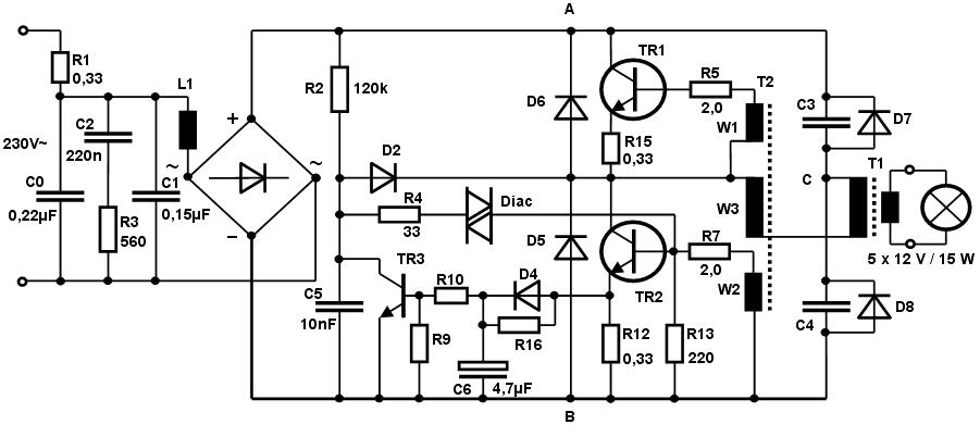

Elektronische Halogentrafos sind da auch nicht viel besser, deswegen kam
noch nie irgendwer.
Ich kann mich noch lebhaft an das Oszibild erinnern, da waren 40kHz zu
sehen, schön mit 100Hz moduliert.
Und wie verträgt der eingezeichnete DCDC diese pulsierende Spannung,
weil jeglicher Stützkondensator an dessen Eingang fehlt?
> 30kHz angehoben [..] und schon hat sich das Problem gelöst!
Kein Wunder wenn der Schalttransistor jetzt linear arbeitet...
