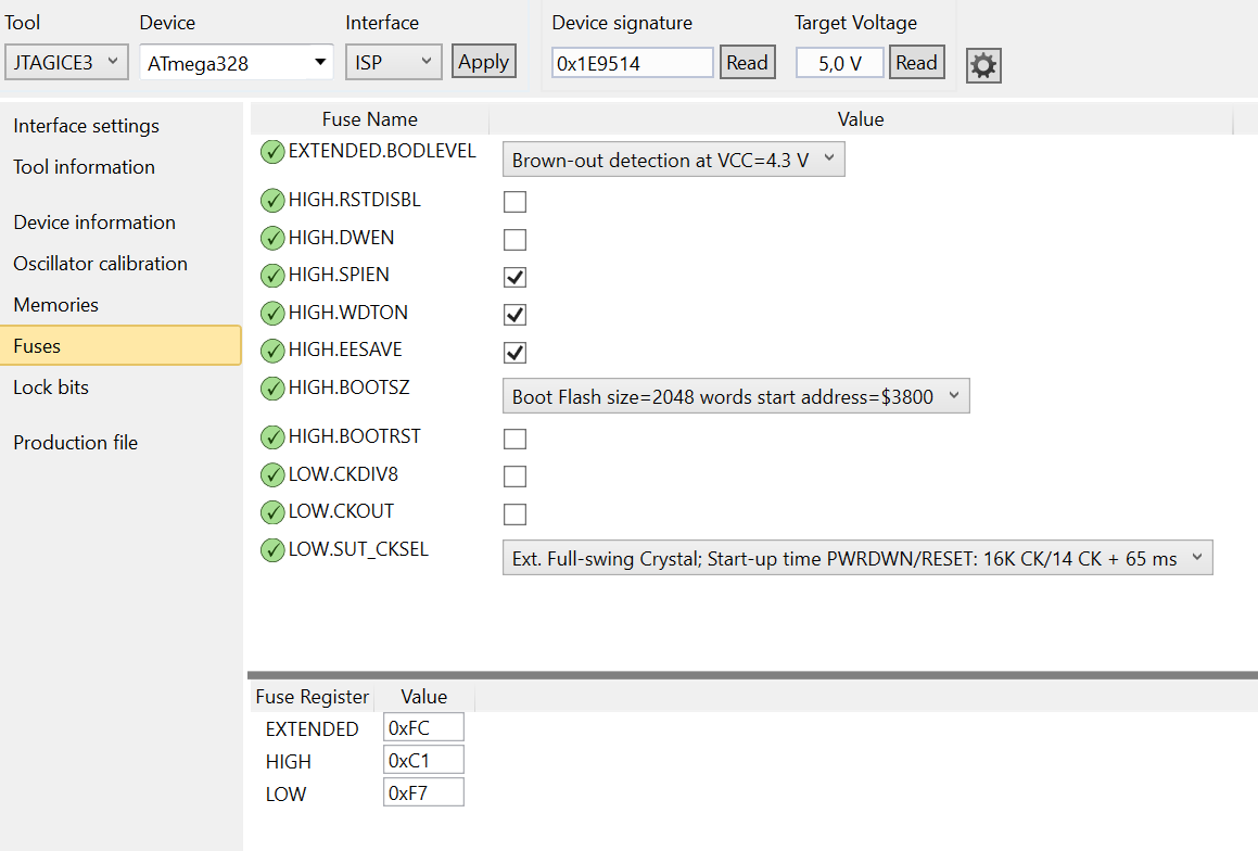

von Karl M. (Gast)
Nochmal,
welche Fuse-Bits sind gesetzt, ist BOD Level eingestellt?
Alle Kondensatoren, i.A. 100nF verbaut?
Alle Vcc, AVcc und (AGnd) Gnd angeschlossen?
Wie weich ist die Versorgungsspannung an Vcc?
von Dirk S. (fusebit)
Hier die Sicherungen...

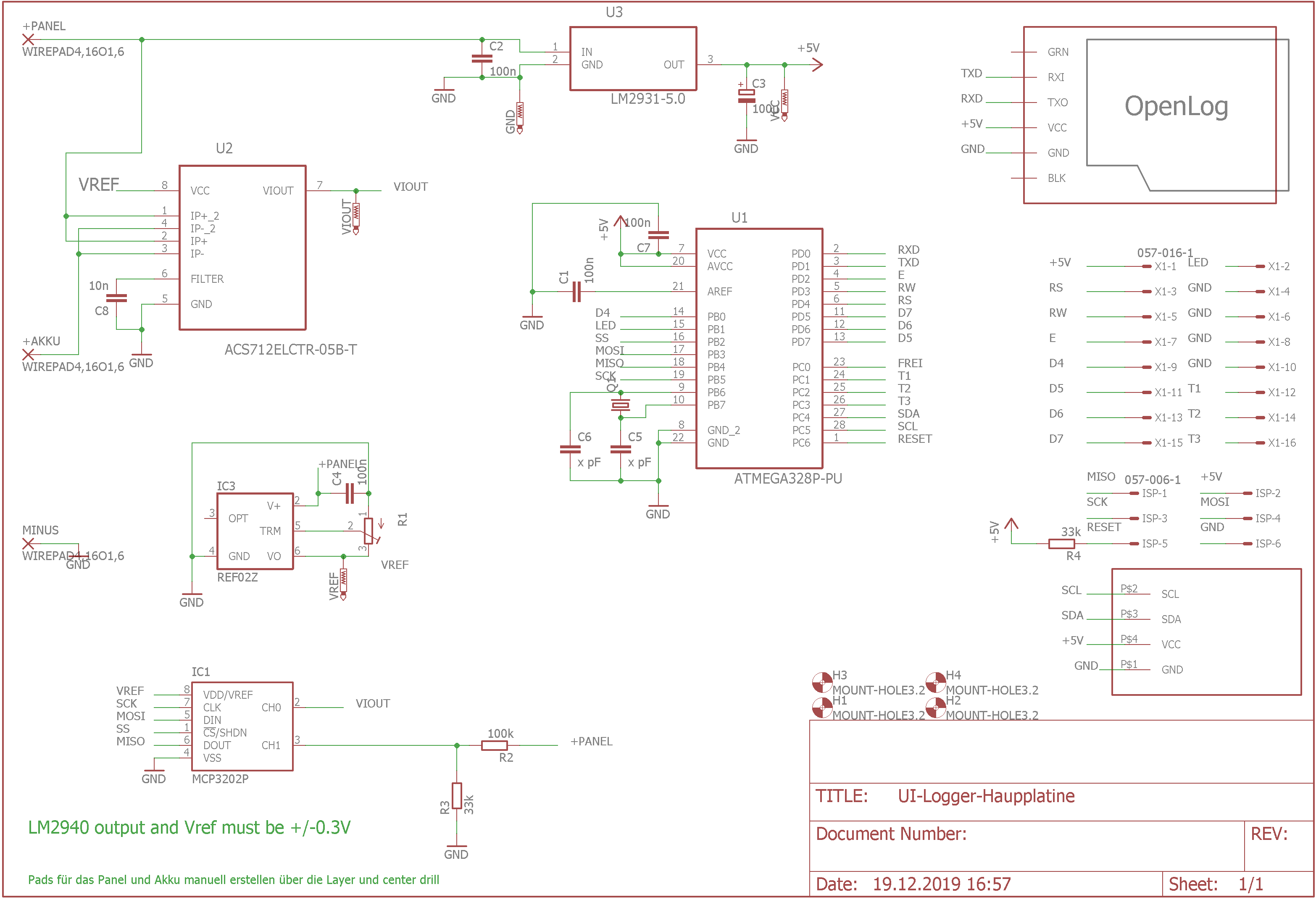

Sleep Einstellungen machen keinen Unterschied, hatte ich schon komplett
auskommentiert.
Der Code ist derweil etwas wild, da ich am rumprobieren bin.
Anbei der Schaltplan.
Und wie gesagt: Es hat die ersten Tage funktioniert, heute habe ich
weiter gemacht und nun tritt es auf. Da es nur bei einem Kaltstart
passiert habe ich es erst im Laufe des Tages bemerkt.
Werde es jetzt weiter reduzieren...
von Holger L. (max5v)
Dirk S. schrieb:
> Trenne ich nun die Versorgung, dann läuft der Countdown durch und es
> erfolgt der Reset weit vor dem WDT.
Eventuell mal die Brownout Detection deaktivieren bzw. herabsetzen.
Es kann unter Umständen sein das das Display wenn es noch nicht
initialisiert ist deutlich mehr Strom zieht als deine Versorgung
hergibt?
