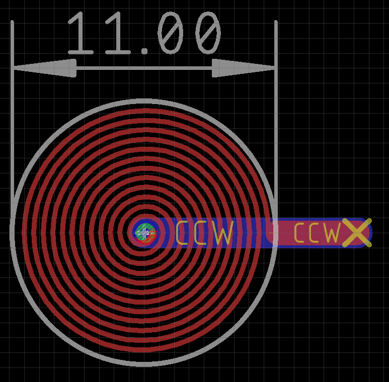

ich versuche gerade herauszufinden ob und wie man PCB-Heizelemente
sinnvoll in Matrixanordnung ansteuern kann.
Die Heizelemente bestehen aus spiralförmigen Leiterbahnen auf einer
2-lagigen Platine. Der Widerstand des Heizelements liegt bei ca. 0,5 Ohm
(35 µm Kupferdicke, Leiterbahnlänge: 220 mm, Breite: 0.2 mm)
Es soll nun eine Heizleistung von ca. 100 mW eingeprägt werden (also
einem Strom von ca. 200 mA. Zusätzlich soll eine Steuerung der
Heizleistung per PWM erfolgen.
Was schlagt ihr vor, wie sollte ich diese Heizspiralen ansteuern?
Individuell per Konstantstromquelle?
TPIC6A595 und einfach in die Strombegrenzung (350mA) rennen lassen?
Spricht etwas konsequent dagegen, die Leiterbahnen als Heizelement zu
nutzen?
Die Heizleistung genau einzuhalten ist nicht so wichtig; es geht primär
um die Aufheizung des PCBs um etwa 10 - 15 K. Diese Temperaturerhöhung
hängt natürlich von vielen Faktoren ab, daher die Idee, die Heizleistung
per PWM zu regeln.
Danke & Gruß
Daniel

OP #6087585
Hallo zusammen, Danke für eure Beiträge!
Okay, hier etwas mehr Kontext:
Das Ziel ist es, eine thermochrome Lackschicht lokal aufzuheizen, um
gezielte Farbänderungen hervorzurufen. Um eine möglichst hohe Auflösung
des "Displays" zu erhalten, soll natürlich eine Vielzahl (>= 200) von
Heizelementen realisiert werden (idealerweise in Matrixanordnung, um die
Ansteuerung per Logik zu vereinfachen).
Um die Kosten und den Aufwand möglichst gering zu halten daher der
Ansatz, die Heizelemente direkt auf PCB zu realisieren, ohne zusätzliche
Komponenten aufzulöten und insgesamt eine möglichst geringe thermische
Masse aufheizen (und wieder abkühlen) zu müssen.
Den Widerstand der Heizelemente kann ich leider nur bedingt weiter
erhöhen, da irgendwann die Leiterbahnen zu filigran werden.
Eine präzise Einstellung des Stroms bzw. der Temperaturerhöhung ist
dabei nicht erforderlich, es geht mehr darum, wie steuere ich eine
Vielzahl dieser Heizelemente am wirtschaftlichsten an?
Daniel

OP #6087761
Der Betrieb im Sommer ist kein Problem, da das Gerät in einer
klimatisierten Umgebung eingesetzt wird.
Um ein grobes Gefühl für die erforderliche Heizleistung zu bekommen,
habe ich die Erwärmung des FR4-Tabs (Durchmesser 11 mm, Dicke 1mm)
überschlägig berechnet. Mit 100 mW Heizleistung für 20 Sekunden lässt
sich das Material um 10 K erwärmen (unter Vernachlässigung von
Konduktion und Konvektion). In der Realität sollte eigentlich eine
deutlich geringere Heizleistung erforderlich sein, da ich nur die dünne
Lackschicht über den Leiterbahnen aufheizen möchte, und nicht das FR4
Tab. Die schlechte Wärmeleitfähigkeit des FR4 sollte hier von Vorteil
sein.
Bei Reduzierung der Leiterbahnbreite auf 6 mil lässt sich der Widerstand
der Leiterbahnspirale auf ca. 800 mOhm erhöhen.
Ich könnte die Heizspiralen nun mit einem Vorwiderstand versehen (z.B.
13 Ohm ergibt ca. 350 mA und damit knapp 100 mW im Heizelement an 5 V),
würde dann aber in Summe 1.7 W pro Heizelement verbraten. Als
straight-forward-Lösung könnte ich nun die einzelnen Heizelemente an
einen ULN2803A anschließen.
Aber gibt es vielleicht eine andere schlaue Lösung, um die
Verlustleistung in den Vorwiderständen zu vermeiden? Vielleicht
LED-Treiber ICs für diese Aufgabe mißbrauchen?

Gast #6087806
Ist immer noch um Faktor 100 zu klein. Der Widerstandsunterschied
zwischen Zuleitung und Heizspirale ist zu gering. Es wird sich alles
erwärmen.
Um Bestückungskosten zu sparen 2W-Widerstände bestücken?
Wird ganz schön warm werden. Die "Heizelemente" wirken schon fast als
Kühlelemente.
- Indem man die (Vor)widerstände als Heizelemente verwendet. z.B 200 Ohm
SMD-Komponenten
oder
- Leiterbahnspirale aus einem Material mit höherem
Widerstandskoeffizient herstellen. 200 Ohm
OP #6087974
