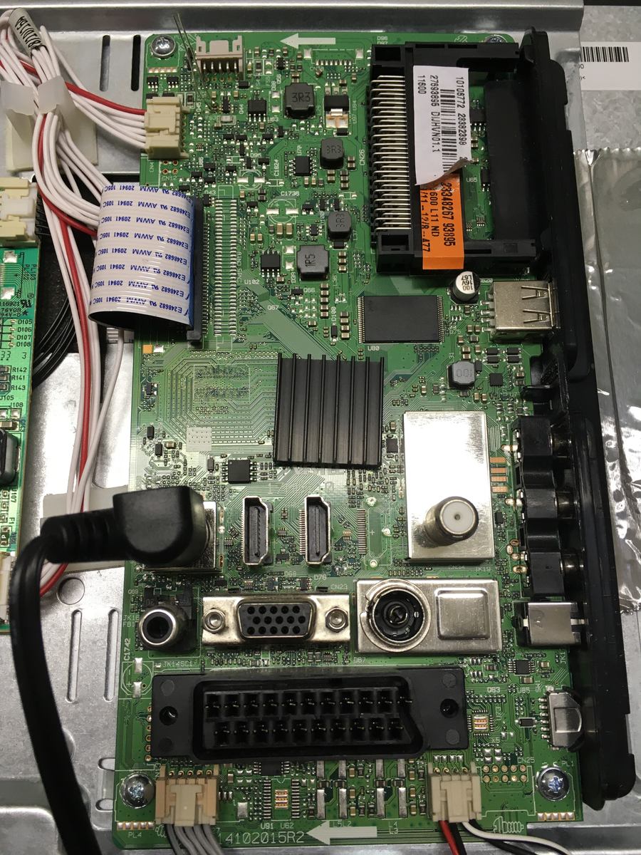

Hallo Zusammen,
vielleicht könnt ihr mir ein wenig weiterhelfen.
Das Problem ist ein 12V LED Camping Fernseher: Gelhard GTV2241.
Er wurde versehentlich an 24V eingesteckt und bricht jetzt beim
einschalten nach einigen Sekunden mit 6-maligem blinken in der
Schutzschaltung ab.
Im Internet gibt es ein ganz brauchbares Servicemanual, leider fehlt
hierbei der Bestückungsplan und die Aufdrucke der Platine sind sehr
spärlich.
Die trotzdem zuortbaren Bauteile der Spannungsversorgung scheinen
unauffällig, aber es verbleiben leider noch einige. Die Schutzschaltung
selber lässt sich ohne Bestückungsplan gar nicht auf Bauteile
eingrenzen.
Es handelt sich um ein VESTEL 17MB110 (14102015R2) mainboard.
Da es in verschieden Versionen, bei diversen Herstellen verbaut wurde
verbleibt meine letzte Hoffnung bei euch.
Vielleicht hatte schon mal jemand einen ähnlichen Problemkandidaten :)
Zuletzt noch ein herzliches Hallo hier in´s Forum, ich bin zwar neu,
aber schon lange stiller Mitleser.
Grüssle

Na, immerhin hast Du die Platine vor Dir, während wir nur ein Foto
sehen, das man sich hätte sparen können. Wozu stellt man eigentlich
Fotos ein, auf denen niemand nix erkennen kann?

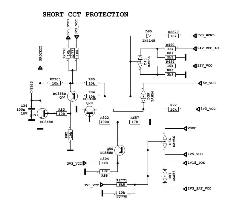

Das Foto habe ich, wie geschrieben, angefügt, weil es verschiedene
mainboards mit der gleichen Bezeichnung gibt, das Platinenlayout ist
dabei gleich, und damit leider auch die Typennummer. Nicht um darauf
Leiterbahnen nachzuverfolgen.
Leider habe ich auch keinen, wie fälschlich angenommen, Schaltplan.
Das Service Manual enthält nur "Schaltplanauszüge" und
Blockschaltbilder.
Ich füge das interessanteste diesmal mit an.

Wenn Du Hilfe möchtest, schreib nicht über das Foto, sondern mach eines.

In dem SM, daß so im Web anzutreffen ist, sind die Schaltplanauzüge doch
vollständig, oder? Daß man funktional zusammengehörende Bauelement
gruppiert darstellt ist sinnvoll und auch nicht so neu. Das ist nämlich
deutlich übersichtlicher als ein Schaltplan, in den man alles rein
knallt.
> sinnvoll ist. Mich reizen gerade solche Geräte. Nur ist es leider
> ärgerlich, wenn einem gerade diese eine Planseite von vielen fehlt.
> Selbst beim bezahlten Schaltplandienst meines Vertrauens fehlte sie.
Vielleicht "fehlt", ich nehme mal an, Du meinst einen Bestückungsplan,
ja, weil er im SM gar nicht vorgesehen war. das ist nun auch gar nicht
so selten.
Die "Schutzschaltung" würde ich in erster Näherung da suchen, wo min. 8
Dreibeiner nah beieinander liegen.
