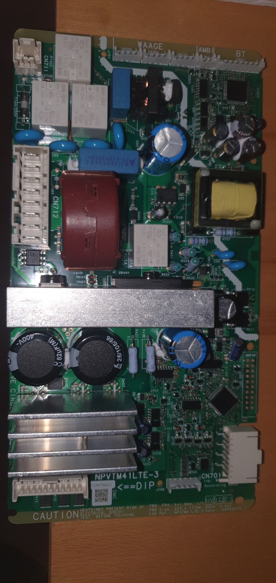

Stefan S. schrieb: > ist das ein Trafo- > oder ein Kondensatornetzteil? Das sieht mehr nach einem Trafo aus, oder? Das ist ein kleines Schaltnetzteil mit einem MIP2K5 als Schaltregler. Nicht immer ist es ersichtlich welcher Elko defekt ist. Im günstigsten Fall ist der Deckel etwas aufgebläht.
Wo genau sitzen die betroffenen Kondensatoren?
Könntest du uns vielleicht einen Tipp geben?
Auf dem Bild in der oberen hälfte sieht man einen großen blauen Elko und rechts davon noch fünf kleinere Elkos. Wenn der blaue Elko ein 400V Typ ist, kommt er nicht in Frage. Welcher von den anderen für die 5V zuständig ist, lässt sich aus dem Bild heraus nicht sagen.
Hallo, Sie meinen die 4 eingekreisten Kondensatoren oder?
Nein, die schwarzen Dinger rechts von dem blauen.
meinst du diese? finde keine für 5V
Ja, diese meine ich. Es wirde aber auch keiner mit 5V sein sondern etwas höher, mindestens 6,3V, wahrscheinlich aber 10V. Um sicherzustellen welcher Elko zuständig ist, könnte man auch die Leitung von der 5V Lötstelle, Bild erster Thread, versuchen zu verfolgen.
