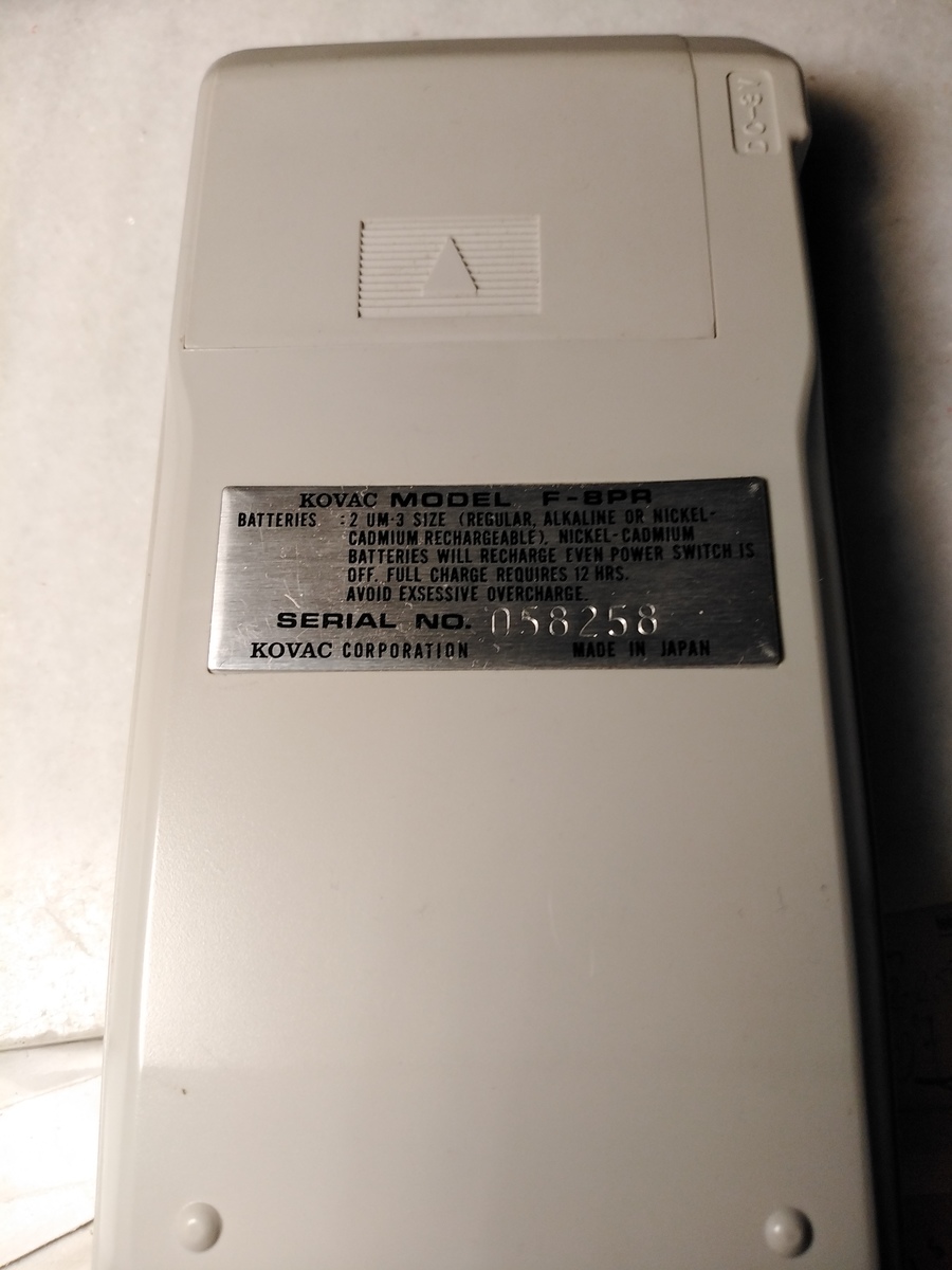

Heute habe ich diese Schönheit auf der Straße in einem Müllkarton
entdeckt. Zuhause habe ich 2 Batterien reingemacht, und er ging.
Kann mir jemand sagen welches Baujahr der ist? Ich würde sagen, späte
70ger weil VFD Röhren.

Wir hatten etwa um 1974/75 etwas ähnliches von Sharp ich meine mit
wiedeaufladbaren Knopfzellen darin. An die Marke Kovac erinnere ich nich
nicht. aber die seriennumer ist interessant. Eventuell eie frühe
Costumerserie, als Hausmarke, hat auch ein wenig vom Privileg-Design.
Ja die VFD waren  hübsche Batteriefresser. Aber die Zeit will ich nicht
zurück.

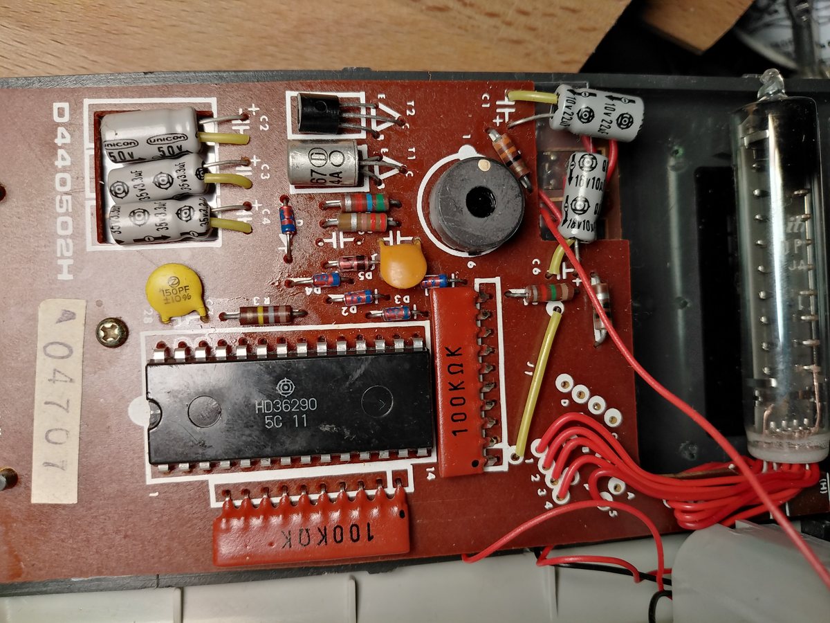

(Firma: Nisch-Aufzüge) Persönliche Seite #6089417
Hitachi sicher,
imho
5= mai
C=72
auch die Bauformen diskreten Bauelemente passen zu der Zeit speziell die
beiden Transistoren T2 schon Si planar, T1 noch alte Legierungstechnik
in Metallgehäuse imho sogar ein A-Typ (AC167) also Germanium.
http://www.elektron-bbs.de/elektronik/tabellen/datum.htm
Jahr und Monat vertauscht. DDR machte gern ein paar Extrawürscht aber
der Codierschlüssel war wohl international.
