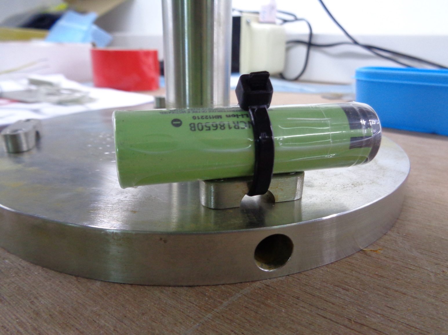

Hallo, hat jemand Erfahrungswerte ueber die maximalen Fliehkraefte bzw. Beschleunigungswerte, die Lithium Akkus aushalten? Also konkret moechte ich wissen, wie hoch die Drehzahl sein kann/darf. Ich moechte Lithium Akkus in ein rotierendes Geraet einbauen, wobei die Drehgeschwindigkeit 20/s sein soll. Schoen waere es wenn die Zellen bis 50/s aushalten koennten. Die Zellen befinden sich fest eingebaut ca. 5cm von der Mitte entfernt, senkrecht auf dem Radius. Es sind 18650er von Panasonic.

18650 sind zwar recht robust aber LiIo Zellen sollte man immer mit Sorgfalt behandeln. Wenn es sich vermeiden lässt würde ich die Akkus glaube ich eher nicht so schnell drehen wollen. Rechne dir die Resultierende Kraft doch einfach mal aus. omega = 2*pi*n (n in 1/s) a = omega^2 * r F = m*a Nehmen wir mal 46g für eine 18650 an dann hast du: Bei 50/s und 5cm ca. 227N (500G) Bei 20/s und 5cm ca. 36N (80G)
Guest schrieb: > 18650 sind zwar recht robust aber LiIo Zellen sollte man immer mit > Sorgfalt behandeln. Wenn es sich vermeiden lässt würde ich die Akkus > glaube ich eher nicht so schnell drehen wollen. Rechne dir die > Resultierende Kraft doch einfach mal aus. > > omega = 2*pi*n (n in 1/s) > a = omega^2 * r > F = m*a > > Nehmen wir mal 46g für eine 18650 an dann hast du: > > Bei 50/s und 5cm ca. 227N (500G) > Bei 20/s und 5cm ca. 36N (80G) Ok, danke fuer die Rechnung, das sieht jetzt nicht sonderlich viel aus. Vieleicht taeuscht das, wegen der hohen Drehzahl. 500G hoert sich jedenfalls viel an, wenn man damit wenig Erfahrung hat. Wenn ich mir den Autofahrer (70kg) aus dem Wikipediabeispiel so ansehe, dann kommt der auch auf 210N und faehrt mit 54 km/h eine 75m-Radius Kurve. https://de.wikipedia.org/wiki/Zentrifugalkraft

Also so wie im angehaengten Bild habe ich es mal getestet. Da ist nichts passiert. Der Akku war anschliessend noch betriebsbereit. Einfach den Akku nur mit einem Kabelbinder befestigt. Ein Kollege macht sich uebrigens auch ueber die Elektronik mehr sorgen. Wobei da ja die Teile noch leichter sind und dichter an der Mitte liegen. Also ich werde mal einen Entladungstest machen waerend 50 U/s. Das muesste Aufschluss geben. Ich fand nur Informationen fuer Schockwerte, so bis 150g mehrmals und nur 6ms lang usw. Nicht jedoch fuer Dauerbeschleunigungen. Ausbalanciert ist es relativ gut. Bis auf die Anordnungen auf der Platine, die in der Mitte sitzt. Man koennte noch vielleicht mittels einer Fuellmasse das etwas austarieren, wenn noetig. Mal sehen. Guten Rutsch jedenfalls an alle von mir.
