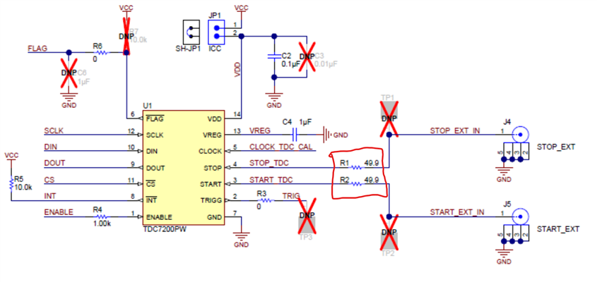

Hei Leute,
weiß jemand warum TI die Abschlusswiderstände auf der Empfängerseite in
Reihe und nicht parallel platziert hat?
Funktioniert auf diese Weise überhaupt die Serienterminierung noch
ausreichend, wenn der Abschlusswiderstand so weit vom Sender(TIA)
platziert wird?
Oder bin ich komplett falsch und das sind gar keine
Abschlusswiderstände...
Schaltplan ist im Anhang und unter folgendem Link zu finden (TDC7200EVM
User’s Guide)
https://www.ti.com/tool/TDC7200EVM#technicaldocuments
Viele Grüße Daniel
Weil es einfacher ist?
Diese Art der Serienterminierung hat mich auch etwas überrascht. TI wird
schon wissen wie man terminiert. Aber eigentlich hätte ich auch gegen
Masse terminiert. Ein Koaxleiter arbeitet eben mit einem Stromkreis. Um
Pegelverluste zu vermeiden hätte ich dann sogar eine AC-Terminierung
gegen Masse gewählt.
mfg Klaus

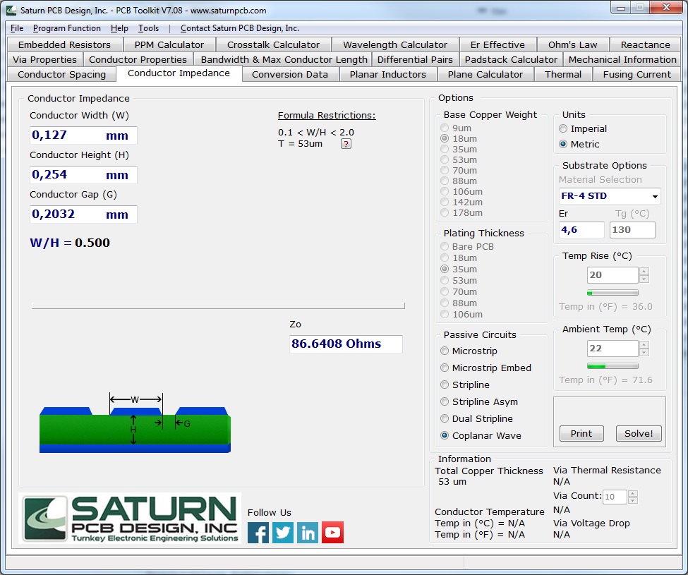

#6088011
Matthias S. schrieb:
> Dämpfen auch das 'Ringing' (Nachklingeln) bei harten Flanken.
TI hat da auch ein interessantes Layout verwendet. Das PCB Toolkit von
Saturn bezeichnet diese Variante der Leitung als Coplanar Wave. Beim
Microstrip muß man auf Ebene der Leiterbahn gewisse Mindestabstände
einhalten. Hier wird auf Ebene der Leiterbahn die Bahn von der Masse
eingerahmt und zugleich ein Masselayer unterlegt.
Das 'Ringing' wird sicher durch die Serienwiderstände (etwas) gedämpft.
Aber es bleibt eine offene Leiterbahn.
mfg Klaus

Gast #6088095
> platziert wird?
Nein, für eine Serienterminierung muss der R an der Quelle sitzen, so
nah wie möglich. So funktioniert eine Serienterminierung überhaupt
nicht.
Ein Eingang in CMOS ist wie ein offenes Ende einer Leitung, also ∞ Ω.
Wenn du am Leitungsende noch 50Ω in Reihe schaltest, ändert das nichts
mehr. Es schadet aber auch nicht.
Einzig eine kleine Filterwirkung zusammen mit der Eingangskapazität ist
noch vorstellbar / vorhanden. Oder als Schutz vor Überschwingern, um den
Strom etwas zu begrenzen.
Können die Pins in einer anderen Konfiguration nicht auch noch als
Ausgang verwendet werden? Das wäre eine weitere Erklärung dafür.

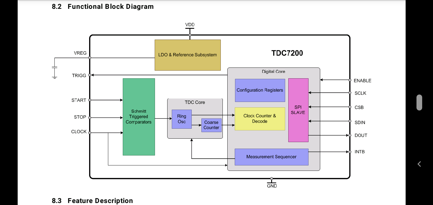

Gast #6088872
> nicht.
Hab ich mir auch gedacht. Ich weiß, dass es bei der Serienterminierung
nicht "so viel" ausmacht, wenn der Abschlusswiderstand nicht direkt an
der Quelle sitzt (2cm), aber selbst das trifft in diesem Fall gar nicht
zu.
Sind nur Eingänge. Habe in meinem vorherigen Beitrag ein Blockdiargramm
des ICs angehängt.
Was anderes kann ich mir jetzt auch nicht vorstellen.
Auf jeden Fall vielen Dank an alle.

Gast #6092429
Hei Leute!
Texas Instruments war so freundlich und hat mich über die Funktion der
Widerstände aufgeklärt.
Wie es bereits HildeK vermutet hat, die Reihenwiderstände wirken in
Kombination mit der Eingangskapazität an den  START und STOP Pins als
Tiefpassfilter.
Nochmals vielen Dank an alle!!
