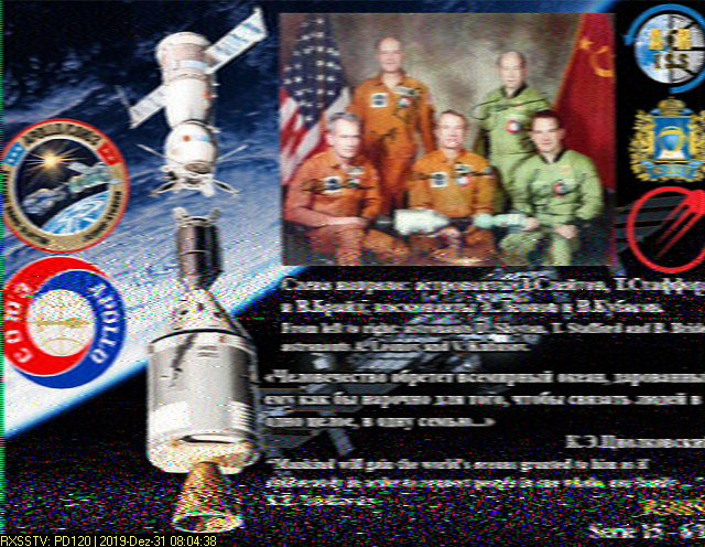

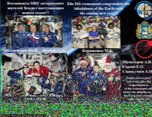

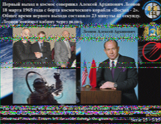

Bin mal gespannt. Diplom wäre cool, zumal ich mir erst vor kurzem noch
das Autogramm von Leonov bei einem Vortrag sichern konnte.

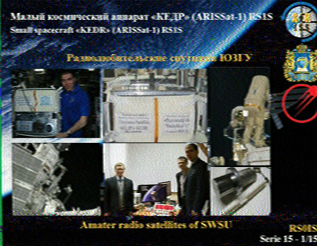

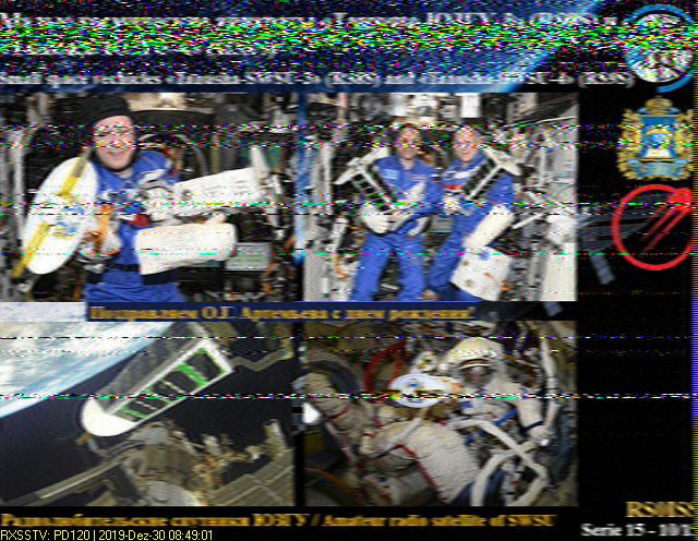

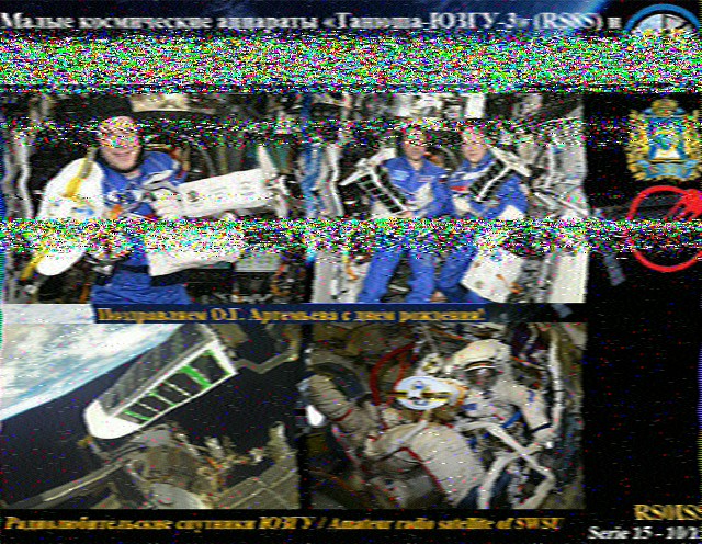

Hab gestern 3 und heute auch 3 Bilder empfangen, ist halt rech früh am
Morgen. Da komm ich auch schlecht aus den Federn.
Morgen früh versuch ich wieder um 7:55 und dann um 9:30 MESZ.
Sie fliegt zwar auch schon früher über uns so 6:15 und noch früher,
aber da schnarch ich noch in die Federn.

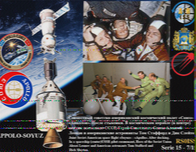

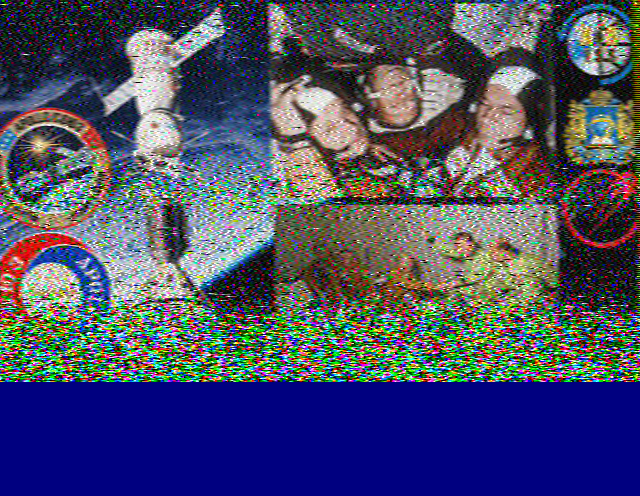

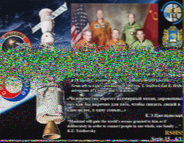

Wecker schrieb:
> Ich hätte doch aufstehen sollen, und es mit mehr Freifläche versuchen
> sollen.
> Das was reinkam kam 1A. Aber dann war sense :(
Ist diese Bild wirklich von ISS  gesendet?
Das ist standard-Testbild ISS (auf Youtube gesichtet)
Schon weil  RSOISS nur  PD120 Format  sendet.
(oder hatte jemand mit Sender und diese Youtube-Video getestet.. und du
empfängst ihm zufällig.)
Gast #6091547
Hm, sollte doch eigentlich auch mit einem DVBT Dongle und einer mal ebne
flugs zusammengebastelten Groundplane klappen oder? Fürs Audio nimmt man
VB Virtual Audio Cable her. Ein wenig Zeit wäre ja noch.
Gast #6091570
Hmm, das das Bild woandersherkommt
M. K. schrieb:
>> sollen.
Ich fürchte Du hast recht :(
