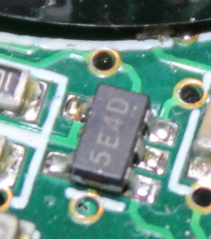

auf einer Platine befindet sich ein Bauteil mit der Bezeichnung 5E.
Gehäuse sollte ein SOT23-5 sein.
Allerdings finde ich dazu nichts. Habe noch eine zweite Platine, wo der
Code nach dem 5E etwas anders ist. Daher müsste die dritte und vierte
Ziffer wahrscheinlich der Date Code sein.
Die Platine an sich ist sehr simpel mit Standard Komponenten aufgebaut
(LM393, BAV99, BAV54, BC807), daher gehe ich davon aus, dass es sich
hierbei auch um keinen als zu großen Exot handelt.
Vielleicht hat ja jemand mehr Erfolg bei der Suche als ich.

R3111N451A gibt es mit Marking 5E
https://www.mouser.de/datasheet/2/792/r3111-ea-920863.pdf
und auch RN5RL55AA
https://www.mouser.com/datasheet/2/792/rx5rl-e-844386.pdf
und auch RN5VD45CA
https://eu.mouser.com/datasheet/2/792/rn5vd-ea-923741.pdf
Bei letzteren beiden konnte ich aber die zugehörige Marking-Liste nicht
finden.
Doch, die stehen in
https://www.mikrocontroller.net/attachment/385720/Ricoh_MARKINGS.pdf
auf Seite 17 bzw 3.
5E4?    XC6106E035MR  Torex  SOT23-5  VDet 3.5V, 5%, Hst, -MR, ±Reset
PPO, Rt=200ms
https://www.torexsemi.com/file/xc6116/XC6101-XC6102-XC6103-XC6104-XC6105-XC6111-XC6112-XC6113-XC6114-XC6115-XC6116-XC6117.pdf
5E    NCP715SQ25T2G  OnSemi  SC70-5=SC88A=CASE419A  50 mA Ultra-Low Iq,
Wide 50 mA Ultra-Low Iq, Wide Linear Voltage Regulator
http://www.mouser.com/ds/2/308/NCP715-D-355666.pdf
5E??    R3111N451A  Ricoh  SOT23-5  Voltage Detector 4,5V±2.0%, Reset
Push-pull output
https://www.e-devices.ricoh.co.jp/en/products/power/vd/r3111/r3111-ea.pdf
5E??    RN5RL55AA  Ricoh  SOT23-5  5,5V±2,5%, 150mA
http://library.tsilikin.ru/%D0%A2%D0%B5%D1%85%D0%BD%D0%B8%D0%BA%D0%B0/%D0%AD%D0%BB%D0%B5%D0%BA%D1%82%D1%80%D0%BE%D0%BD%D0%B8%D0%BA%D0%B0%20%D0%B8%20%D1%80%D0%B0%D0%B4%D0%B8%D0%BE%D1%82%D0%B5%D1%85%D0%BD%D0%B8%D0%BA%D0%B0/%D0%A1%D0%BF%D1%80%D0%B0%D0%B2%D0%BE%D1%87%D0%BD%D0%B8%D0%BA%D0%B8/Ricon_MARKING.pdf
5E??    RN5VD45CA  Ricoh  SOT23-5  Voltage Detector 4,5V, Reset Open
drain output  http://www.aeneas.com.c n/PDF/Ricoh/2005/MARK.pdf
http://smd.yooneed.one/code3545.html
