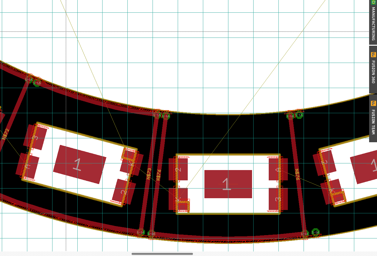

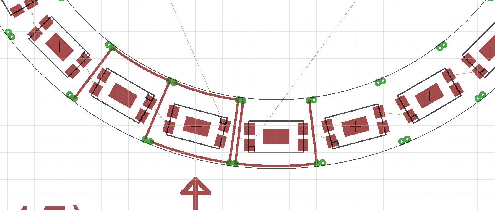

Ich moechte gern einen LED-Ring fuer mein Stereomikroskop bauen.
Kaufen kann ich selber, selber machen ist ein anderes Ding, wenns passen
soll, auchvon der Optik.
genug der Polemik:
In Board1.png hab ich lange gebraucht, die Vias als Platzhalter fuer die
einzelnen Segmente zu positionieren. Soweit - so gut.
Nachdem ich die vier Vias eines Segmentes in der Netzliste
zusammengefasst hab, kommt der Zirkus: Ich kann nur drei davon
verbinden, so wie ich das gerne moechte. Keine Chance mit split oder
anderen austricksereien.
Wie loesen die Profis das?
Erscherend kommt hinzu, dass das mal ein Polygon werden soll.
Ich hab den Adler seit ? 2.5 und war noch nie mit diesen Problem
konfrontiert.
Ed: die *.brd Datei ist 5.* kompatibel
OP #6088483
Da das Ganze in sich symmetrisch ist, koennte ich bereits geroutete
Wires einfach kopieren und drehen und umbenennen. Koennte funktioniern.
Aendert aber nichts am grundsaetzlichen Problem, das ev. gegebenenfall
bei mir zu suchen ist und in ein Poygon zu aendern ist.
#6088501
Öhm, einfach Wires auf dem richtigen Layer zeichnen und dann per "Name"
Werkzeug in das richtige Netz schmeißen? Zumindest in Eagle 7.5 (das
einzige was gerade rumlag) scheint das zu gehen. Wenn man dann nicht auf
dem Pad eingerastet ist, kommt auch eine Luftlinie (ggf. tief
reinzoomen)

Ich habe den Originalpost jetzt mehrfach gelesen und sogar die BRD-Datei
angeschaut. Aber so richtig verstehe ich sein Problem nicht.
Ich vermute, sein Problem ist, dass er 4 Vias (mit dem selben
Signal-Name) hat, aber nur 3 Wires verlegen kann, weil er dann keine
Airwire mehr hat und Route nicht mehr geht.
Das war aber schon immer so. Dafür kann man in jedem Layer beliebige
Linien malen und diese dem richtigen Signal zuordnen.
Aber ich verstehe schon den Sinn der Vias nicht.
Und die LED mit Dimension-Outline ist sicher nicht so gedacht.
Wie ich das machen würde:
1. das LED-Package in einer Lib ordentlich malen. Wenn zwingend 4 Vias
zu jedem Segment gehören kann man sich auch überlegen, die als Pad schon
ins Package zu machen. In neueren Eagles kann man im Bibliothekseditor
sagen, dass alle 4 Pads angeschlossen werden müssen.
2. im Schaltplan alle LEDs einfügen und miteinander verschalten.
3. im Board die LEDs richtig positionieren. Positionen und Winkel kann
man sich z.B. in Excel ausrechnen. Es gibt auch ein ULP dafür, das war
mir aber immer zu aufwändig.
4. notwendige Leitungen routen
5. Falls erforderlich anschließend mit Polygonen fluten. Die
Polygon-Ränder sind ganz normale Wires, die kann man mit Radien
hinbiegen wie man will. (Bin mir nicht sicher ob das in Eagle 5.12 schon
ging.) Aber selbst wenn keine runden Polygone gehen kann man den Abstand
zu den anderen Wires und zum Platinenrand mit Isolate bzw. in den
Design-Rules einstellen.

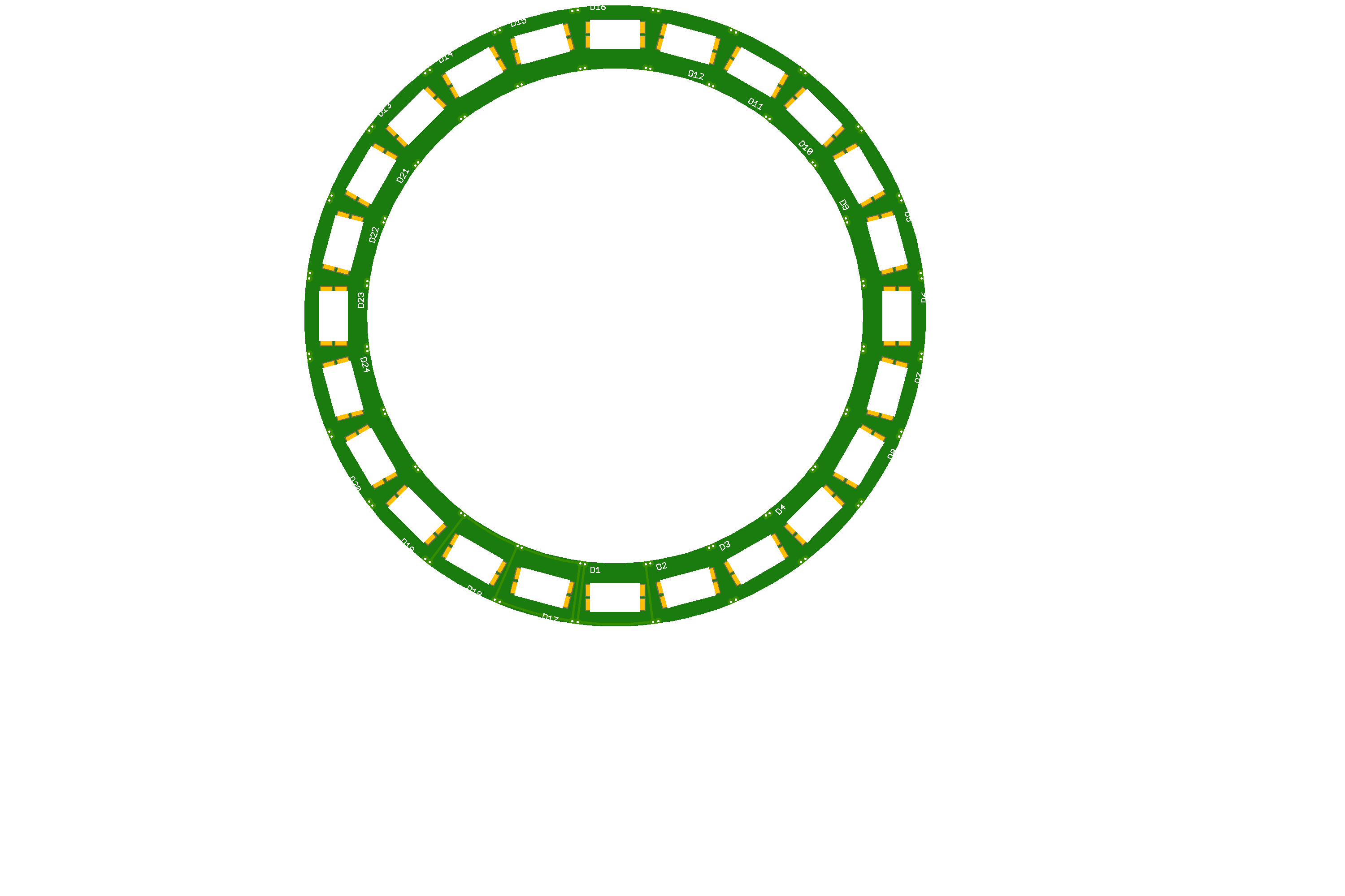

Gast #6088669
Tom schrieb:
> Und trotzdem die Umrisse der LEDs in den Dimension-Layer gezeichnet?
Anbei das board aus der preview von V9xx
Kann gewollt sein, spart an Höhe. Gibt aber DRCfehler ohne Ende
s. Bild 2

#6088671
Ich vermute, das Problem ist mal wieder ein ganz anderes, und der TE
will eine Lösung für den von ihm gewählten Weg, nicht eine für das von
ihm zu lösende Problem.
Das Problem das ich vermute ist einfach: er will "Tortenstücke" aus
Polygon definieren, die an das Kühlpad der LED gehen und nicht von einer
zur nächsten LED verbunden sind.
Die Vias sind die vorgelegten Ecken der Polygons und sollen jetzt mit
Leiterbahnen verbunden werden um die Fläche zu erzeugen.
Da kann man einfach ein Wire von einer zur nächsten Via legen und gut.
Oder man frickelt ein wenig mit Excel und einem Texteditor herum und
bekommt ein SCR das direkt alle Polygons in einem Satz malt, ohne Vias
und so.
Dann einfach die Netznamen anpassen, schon sind die LEDs gekühlt.
