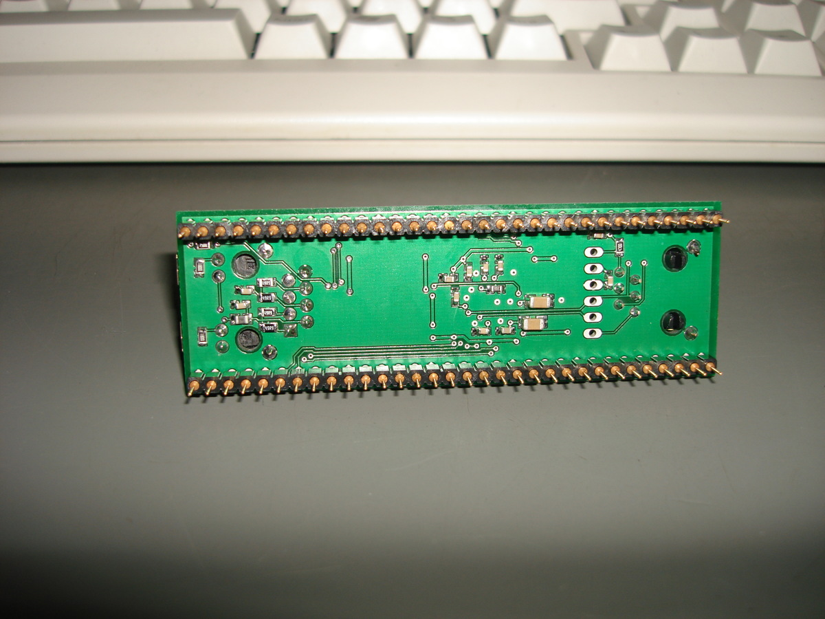

von Frank K. (fchk)
Jürgen W. schrieb:
> Hallo zusammen, bin neu im Forum und benötige Hilfe bei der Auswahl der
> Hardware.

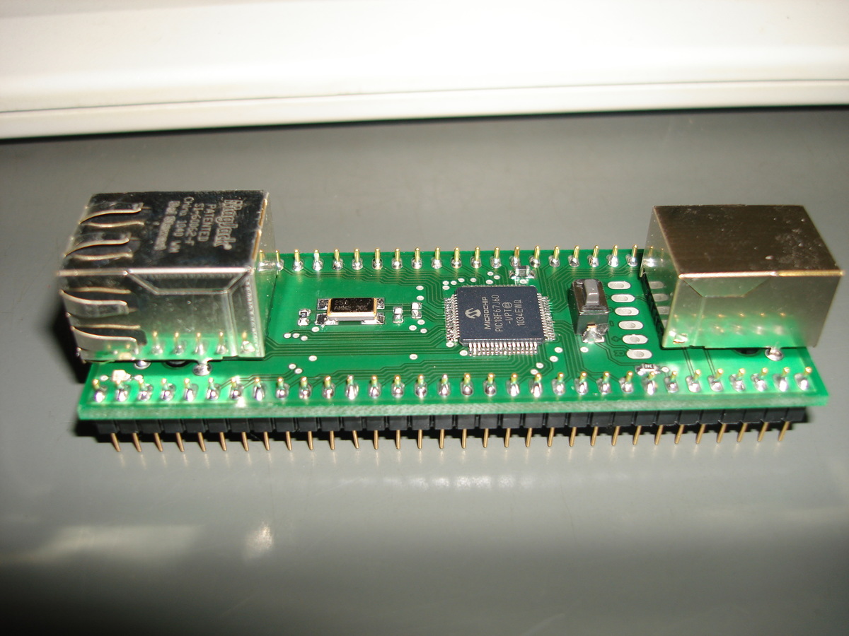

Die kleinste, billigste und einfachste Hardware verwendet einen
PIC18F67J60. Das ist ein 64-Pinner, der Prozessor, Flash, RAM, Ethernet
MAC, Ethernet PHY, UART, SPI, I2C und IO-Pins in einem einzigen Chip
integriert. Du brauchst einen 25 MHZ Quarz, ein paar Widerstände und
Kondensatoren, RJ45 Buchse mit eingebautem Übertrager (das ist das
teuerste dadran) und 3.3V Spannungsregler. Das kann dann so wie im Foto
aussehen.
Schaltpläne und weitere Infos findest Du hier
https://www.olimex.com/Products/PIC/Development/PIC-WEB/
Das ist im Prinzip die gleiche Schaltung wie mein Board. Was Du an die
IO-Pins dranhängst, ist ja Dir überlassen.
Compiler, IDE und IP-Stack gibts bei Microchip. Du brauchst ein PICKIT3
zum Flashen und Debuggen.
fchk
PS: Wenn Du mit SMD Deine Probleme hast, kannst Du auch einfach dieses
Board hier
https://www.olimex.com/Products/PIC/Proto/PIC-P67J60/
kaufen und Deine Peripherie auf der freien Fläche verdrahten. Das ist
wieder der gleiche Chip mit der gleichen Grundschaltung.

von Jürgen W. (gaffi66)
> Board hier
möchte ja was dazulernen deswegen werde ich jetzt mit SMD anfangen
vielen Dank für Deine Antwort, das ist doch mal ne Aussage
muss ich nur noch Hardwareanschaltung für RJ45 Ethernet finden dann ist
das Perfekt
