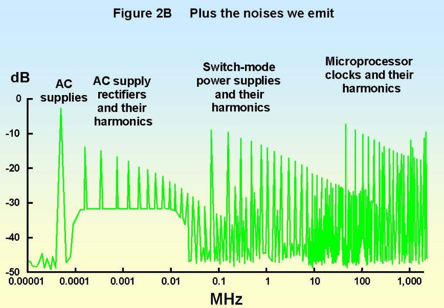

Das geht z.B. mit einer "Mini-Whip" als E-Feld-Sonde bis ca. 30 MHz ganz
gut.
Natürlich sollte der 'Messempfänger' die relevanten Frequenzen
darstellen können.

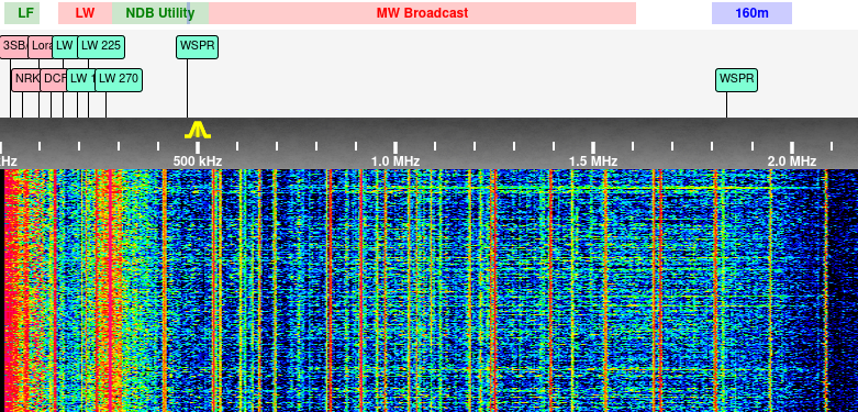

Typischerweise sehen die Störer so aus, wie im Anhang.
Die Darstellung ist nach 'Empfänger' unterschiedlich:
- ein Spektrumanalysator kann das Spektrum direkt darstellen,
- ein Oszilloskop zeigt rechteckförmige Pulse, die aber von
niederfrequenten Signalen überlagert sein können,
- ein SDR hat ein hübsches Wasserfalldiagramm, wo die Störungen als
senkrechte Linien mit gleichmäßigem Abstand auffallen,
- ein AM-Radio wird laut pfeifen, wenn man es ein paar kHz neben der
Störfrequenz abgestimmt hat.
