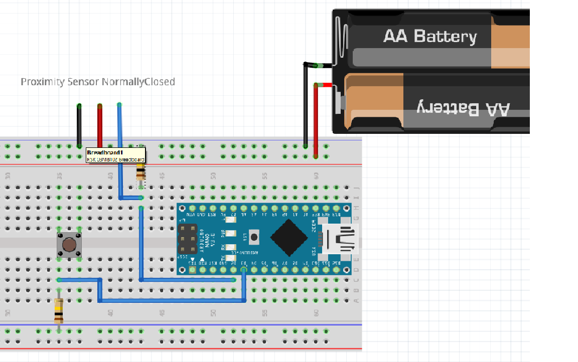

hilfreich. Nun habe ich eine Elektronik zusammengestellt um einen Sensus
Wasserzähler digital auslesen zu können, diese Teile gibt es zwar auch
zu kaufen aber wo bleibt da die Herausforderung. Ich möchte die
Vorstellung meines Projekts hier dafür nutzen Kritik als Denkanstoß zu
bekommen.
Auf dem Zähler befindet sich ein Halbmond aus Metall dieser kann mit
einem Induktivem Sensor erfasst werden.
Dazu habe ich auch folgenden Code:
Für die (while) Schleifen habe ich mich entschieden weil ich mit dem
Interrupt leider weniger Erfolg hatte. Dieser hat zwar reagiert aber es
kam zu Fehlmessungen. Ich denke ich habe ihn falsch entprellt.
Generell steht die Erfassung immer im Vordergrund. Das Display lasse ich
abschalten um Energie zu sparen. Durch einen Knopfdruck zeigt das
Display den Aktuellen Stand an. Dies tut es für einen Moment oder bis
ein neuer Impuls kommt. Alternativ kann man den Taster gedrückt halten
dann bleibt das Display an flackert aber kurz. Um einen stand zu
notieren wäre das vertretbar.

Wie gesagt es ist nichts großes aber ich würde mich über Denkanstöße
freuen.

Ohne jetzt jede Zeile analysiert zu haben, sehe ich den Fehler, das das
Konzept des Programmes falsch angelegt ist.
Diese Aussagenn bestätigen das:
Von der Verwendung von Sleep würde komplett abraten.
Das Programm sollte zwei unabhöngige Teile haben:
- Messung
- DIsplayansteuerung.
Die Verbindung zwischen beiden wäre hier der Messwert.
Bevor ich weitere Tipps gebe, würde ich folgendes wissen wollen:
Einen Interrupt kann man nicht entprellen. Aber ein Signal. Hier wäre
erstmal interessant, welche Frequenzen (max) hier zu erwarten ist. Ist
diese relativ gering (so bis einige Hertz), so würde ich generell von
Flankeninterrupts abraten und das im Timer machen (Details später)

OP #6089319
Hallo Matthias,
Es handelt sich um einen Wasserzähler QN2,5 Das heißt es gehen 2500 -
3000 l Wasser pro h maximal durch. Der Halbmond macht eine Umdrehung je
l
(3000l / 60min)/60sec = 0,833/sec
Also denke ich man kann mit 1hz rechnen. Zumindest bei dieser Art von
Zähler.

Ok. Und was willst Du messen? Die Wassermenge? Also einfach die Impulse
zählen und das als Liter anzeigen?
Ich würde das folgendermassen aufbauen, das Projekt:
void main(void)
  initialisations();
  while(1)
    display();
Beschreibung:
void display(void)
Hier wird eine Statemaschine programmiert, die auf einen Tastendruck
wartet, die Displaybeleuchtung anschaltet und nach einer gewissen Zeit
wieder deaktiviert. Und natürlich den Messwert anzeigt.
void initialisations(void)
Hier wird alles initialisiert. Wichtig (meine Empfehlung) wäre einen
Timerinterrupt so anzulegen, das er alle eine Millisekunde aufgerufen
wird. In diesem wird eine Zeitbasis generiert und zugleich der Sensor
des Halbmondes abgefragt und entprellt(!). Je nachdem, ob das Display
immer was anzeigen soll (ggf ohne Hintergrundbeleuchtung) kann das hier
gleich mit initialisiert werden.
