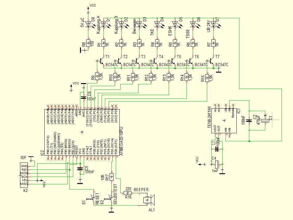

Hallo Zusammen,
habe euch anbei mal mein Projekt und ein Schaltbild des Projektes
beigefügt. Mein Problem ist folgendes:
Da ich seit ewigkeiten nicht mehr mit dem AVR Schaltungstechnisch
gearbeitet habe, hätte ich am Anfang ein paar Fragen.
1) Der Resettaster benötigt dieser zum Anschluss an die Reset Leitung
einen 10k Widerstand? Wie müsste Ich diesen Verbinden?
2) Der Piepster hängt mit einem Poti zur Lautstärkenregelung am Pin des
Atmega. Ist auch dieser Korrekt bedrahtet?
3) Die Sicherung: Da der Atmega mir lieb und teuer ist, würde ich gern
die Komplette Schaltung absichern. Hat da jemand einen Anhaltspunkt?
Auf eine Zusatzplatine kommen ja später noch Relais drauf zur
Signalsteuerrung.
Zu den LEDs; bevor die Frage aufkommt: Die Grüne 5mm LED zeigt an ob
+24V Anliegen, die Rote 5mm LED das 5V am Spannungswandler rauskommen.
Der Rest wird gegen UB +24V?? oder ist es doch GND?? Geschaltet. Daher
sind die Restlichen LEDs am Atmega so verbunden :)
Ansonsten gilt die Regel: Bei Fragen Fragen )
lg Kevin

von OMG (Gast)
Warum muss man bei den meisten Beschriftungen den Kopf um
90 Grad drehen um lesen zu können?
Warum sind die Basis-Anschlüsse der Transistoren nicht
beschaltet?
Warum ist Pin 10 des ATMega32 nicht an Vcc angeschlossen?
Fragen über Fragen ...

von HildeK (Gast)
Der liegt zwischen dem Resetpin und  VCC.
Auf dem Bild ist kein Poti zu sehen und auch kein Anschluss an den
ATMega.
Ob der Beeper über ein Poti funktioniert, hängt davon ab, welche Art du
verwenden willst.
Wenn was falsch läuft, wird die Sicherung den ATMega auf jeden Fall
überleben.
Die Transistoren für die LEDs sind an der Basis nicht angeschlossen,
damit geht nichts.
Male einfach dein Schaltbild fertig, dann kann man mehr dazu sagen.

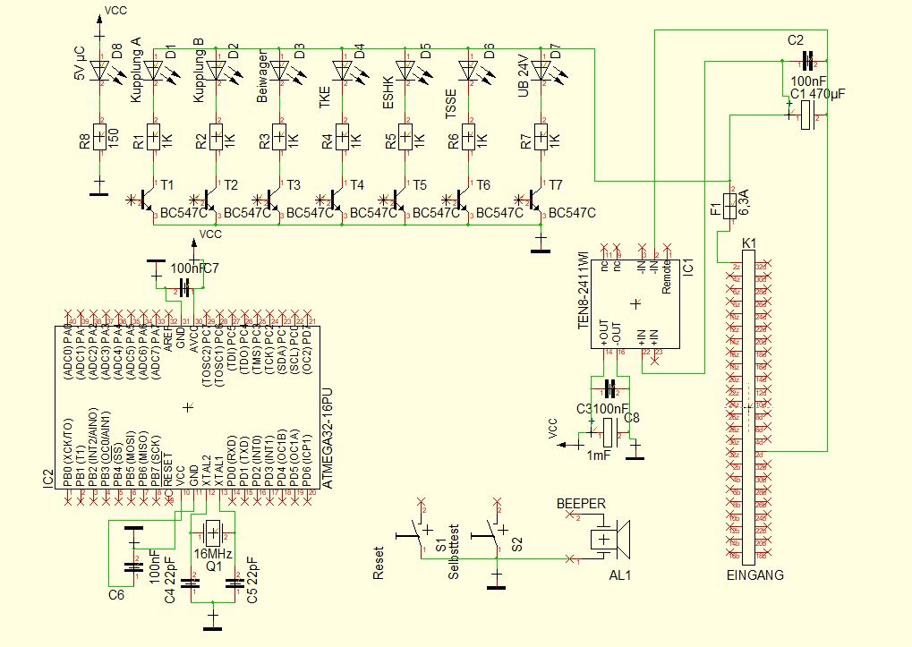

von Kevin X. (kevin_x)
E Voila, Ich war mal Kreativ :)
von Lötlackl *. (pappnase) Benutzerseite
Wo sind die Basis-Widerstände?
https://www.mikrocontroller.net/articles/Basiswiderstand
PS: Dein Schaltplan sieht furchtbar aus.

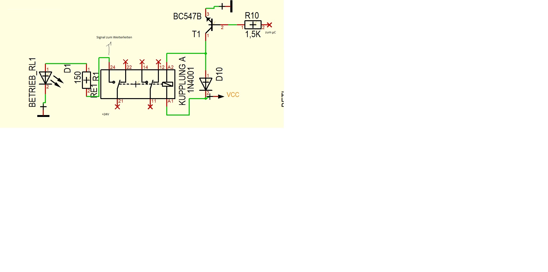

Danke, das soll kein Kunstwerk werden, geht ja nur ums Prinzip ;-)
Bzgl. der Basiswiderstände: Habe ich hier einen Denkfehler gemacht? die
LEDshab ich bewusst gegen +24V schalten lassen, davor der Vorwiderstand
und die Tranistoren.
Muss ich dann immernoch die Basiswiderstände benützen? als LEDs kommen
die 20mA Variante zum Einsatz. Reichen hier denn dann 1,5kOhm
Widerstände aus?
von Christian M. (Gast)
Dein Reset-Taster macht einen Kurzschluss! Die Leitungen am Widerstand
kehren!
Gruss Chregu
Sischer dat. Denn die Basis wird bei etwa 0,7V gegen Emitter den
Transistor durchschalten. Alles, was da drüber ist, ist nicht nur
Verschwendung, sondern überlastet früher oder später den AVR. Sorge für
ein paar mA Basisstrom - 2-3mA werden wohl reichen.
Matthias S. schrieb:
Alles klar. Habe jetzt mal gerechnet und bin bei den jetzt verwendeten
Transistoren BC547C auf einen Basiswiderstand von 1,5kO gekommen..
Sollte doch langen?

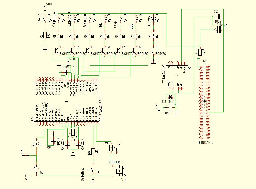

von HildeK (Gast)
Nein, muss es nicht. Aber wenn er kaum entzifferbar ist, bleibt das für
alle fehlerträchtig und die Wenigsten haben Lust, ein Puzzle zu lösen.
Du willst Hilfe, also streng dich an und mach es für uns so leicht wie
möglich.
Nebenbei:
- Pin 10 ist noch immer nicht an VCC angeschlossen
- Brauchst du wirklich über 20mA an den LEDs? Es gibt sehr effiziente!
- noch immer offen: was für ein Beeper soll das sein? Je nach Typ geht
das mit dem Poti oder eben nicht.

von HildeK (Gast)
Kevin X. schrieb:
> Ich gebe mein Bestes :)
Zeichnerisch schon besser, kann man zunächst so lassen, aber noch nicht
gut :-). Hauptsächlich sind noch unnötige Ecken in den Leitungen drin.
Nur die Resetleitung ist noch nicht sinnvoll beschaltet. Es fehlt noch
immer ein Pullup vom Resetpin (bzw. Taster) nach VCC.

von HildeK (Gast)
Kevin X. schrieb:
> Könnte man mir hier für das bessere Verständnis was aufmalen? Stehe
> gerade auf dem schlauch :(
Soooo schwer ist das doch nicht:
      VCC
      '-'        |   µC     |
       o---------+ Res      |
     | o         |          |
     | o         |          |
      GND
(created by AACircuit v1.28.6 beta 04/19/05 www.tech-chat.de)

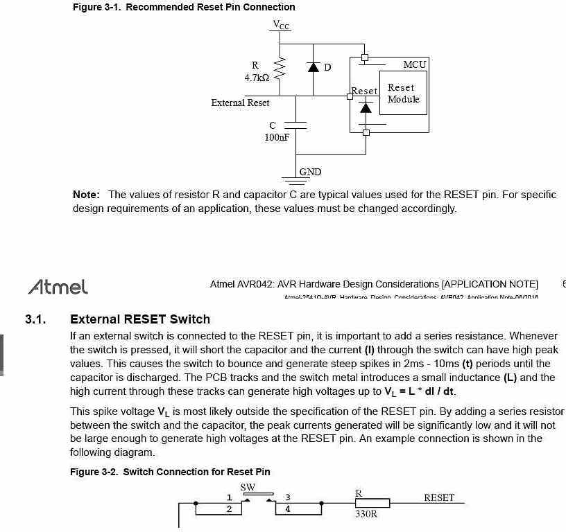

von HildeK (Gast)
Ja, noch besser wäre folgende Ausführung (da war ich vorher etwas
schnell):
      VCC
      | | 10k         |          |
      '-'             |   µC     |
       |  ___100R     |          |
       o-|___|---o----+ Res      |
     | o        ---   |          |
   |=|>      47n---   |          |
     | o         |    |          |
      ===       GND
      GND
Meist geht es zuverlässig ohne das C (10n ... 100n). Besser wäre es aber
mit diesem, weil manche Resetpins eine gewisse LOW-Dauer benötigen.
Der 100R Widerstand sorgt dafür, dass der Strom aus dem aufgeladenen
Kondensator beim Drücken der Taste nicht zu groß wird und sie auf
längere Sicht schädigt.
Übrigens: in deinem vorletzten Bild ist AVCC nicht angeschlossen. Der
muss auch auf VCC. Das Symbol liegt ja daneben und war im ersten Bild
schon mal angeschlossen ...

>> Es fehlt noch immer ein Pullup vom Resetpin (bzw. Taster) nach VCC.
Warum gibst du nich einfach zu, dass du noch nie im Leben eine Schaltung
entwickelt hast und es dein allererstes Mal ist?
Kevin X. schrieb:
> Habe mich mal dazu eingelesen, da wäre ich entweder mit dem AREF oder
> ADC Eingang am besten mit Bedient.
Dann lies richtige Literatur. AREF ist ein REFERENZ-Eingang und damit
misst man keine Spannung.
Tipp: Um 24V zu messen benutzt man einen Widerstandsteiler, um die
Spannung in einen für den ADC brauchbaren Bereich zu bringen (z.B. auf
1/10 runterteilen).
von HildeK (Gast)
ARef benötigt nur einen Kondensator nach Masse. Nimm analogen
Komparator, der über die ADC-Eingänge vom Port A verfügbar ist.
Du kannst per SW die interne Bandgap-Referenz (2.56V) wählen.
Die 24V schließt du über einen Spannungsteiler an den Komparator-Eingang
an. Der Teiler muss so gewählt werden, dass bei 24V genau 2.56V am
Komparator-Eingang anliegen. Der Spannungsteiler sollte nicht zu
hochohmig sein - max. 10k als Quellimpedanz wären ok.
Wie weit über 24V kann die zu messende Spannung gehen?
Ein Teiler mit 47k und 5,6k wird dies erfüllen.
Bei 24V liegen dann am Eingang relativ genau 2.56V an, maximal dürfte
dann die 24V-Spannung auf rund 45V ansteigen. Ist mehr möglich, so
braucht man noch zusätzliche Schutzmaßnahmen, so dass der
Komparatoreingang nicht über VCC ansteigen kann.
> Was den Lautsprecher anbetrifft @Gerald K: Ich könnte diesen doch dann
> gleich mit einem 1k Widerstand an den Port Pin Hängen oder ?
Bist du dir im Klaren, dass der Beeper mit einem vom µC erzeugten
Tonsignal angesteuert werden muss? 2 oder 4 kHz Rechteckschwingung mit
1.5V. An 24V darfst du den auf keinen Fall hängen!
Man könnte mit einem Spannungsteiler den Portausgang auf 1.5V+0.7V
bringen, das dann direkt an die Basis eines Transistors anschließen mit
dem C direkt an VCC und den Beeper an den Emitter nach GND.
Mit dem Spannungsteiler kann man die Lautstärke beeinflussen. Am Besten,
den unteren Teilerwiderstand als Poti ausführen.
So ein erster Vorschlag:
         o------.        VCC
      µC |     | | 12k    |
         |     '-'        | C
         |      |    B  |/
    -----'  .---o-------|    BC337
            |  .-.        | E
               | | 10k    '---|   |
               '-'        .---|   | Beeper
               GND       GND
von No Y. (noy)
Warum überhaupt immer hier BJT ?
Warum nicht einfach 2N7002 oder ähnliche billig Mosfets?
von HildeK (Gast)
Weil ein MOSFET an genau der Stelle ungeeignet ist.
Für die LEDs natürlich kein Problem, aber ob BC247 oder MOSFET: völlig
egal, auch aus Kostensicht!
Ja, man spart sich den Basisvorwiderstand ein und muss dafür einen
PullDown spendieren, um beim Reset nichts unerwünschtes am Gate zu
haben.
Also: wo ist genau hier der Vorteil?
von Dietrich L. (dietrichl)
Es fehlt noch eine Verbindung zwischen -IN vom TEN8 und GND (=-OUT).

von Karl B. (gustav)
> fehlt noch
da gibt es noch eine Application Note von Atmel dazu.
Die Links nach Atmel-Übernahme durch Microchip gelten nicht mehr.
Deswegen muss ich genau so wie Du erst suchen im Netz.
ciao
gustav
Moin Zusammen,
erstmal möchte ich eins Klarstellen:
Ich mag zwar blond sein, und meine Schaltpläne mögen auch nicht 100000%
Akkurat sein, aber mit genauem hinsehen kann man es entziffern.
HildeK gibt sich wirklich Mühe es mir zu erklären, damit auch ich es
verstehe.
Super danke :)
hier noch eine Relaisschaltung.
an Ausgang 24 hängt eine Kontroll LED. Ebenso wird dort das Signal
welches Geschaltet wird eingespeist.
Relais wird über A1 und A2 mit VCC +5V Versorgt.
An Klemme 21 des Relais liegen +24V an.
So Korrekt? Oder besser einen BC337 nehmen?
Der Widerstand ist falscg ist mir aufgefallen, müsste bei +24V ein 1k
sein...

von HildeK (Gast)
Das kann man nicht beantworten, wenn man das Relais bzw. dess
Spulenwiderstand nicht kennt.

von Kevin x (Gast)
Gut es heißt ja in dem Datenblatt und in der Beschreibung: Keine
Ansteuerrungselektronik enthalten.

> e Voila, das Datenblatt.
Wenn ich es richtig verstehe, willst du die 5V DC Ausführung verwenden.
Die hat eine Spulenwiderstand von 47Ω resp. 106mA Strom an 5V. Das
leistet der BC547 nicht; es ist für das 5V-Relais also ein BC337
notwendig.
Wenn du aber sowieso 24V zur Verfügung hast: Die Ausführung für 24V hat
1100Ω und braucht nur knapp 22mA. Das geht dann mit dem BC547
problemlos.
Und ist natürlich auch besser, weil die 5V bestenfalls mit 85-90%
Wirkungsgrad erzeugt werden. Mit dem 24V-Relais entlastest du den
5V-Regler und die Leistung wird mit 100% Wirkungsgrad dem Relais zur
Verfügung gestellt :-).
Bei den Relais ist das immer so: bei gleichen mechanischen Ausführungen
für unterschiedliche Spannungen sind die für die hohen Spannungen
logischerweise mit entsprechend weniger Strom zu betreiben. Es muss für
das Magnetfeld eine bestimmte Leistung zur Verfügung gestellt werden.
von HildeK (Gast)
Nebenbei: Ist das Relais aktiv, liegen dann an Kl 24 auch 24V - dazu
passt der 150Ω als Vorwiderstand zur LED nicht - oder was willst du
beleuchten?
Moin Zusammen und Frohes Neues Jahr,
@HildeK. Danke für den Tipp, der BC337 hatte ich mir schon auf verdacht
Ausgerechnet für die 5V Relais.
Die Sollen später ja dann die 24 Schalten.
Quasi an den Relaiskontakten ziehen die Steuerleitungen auf +24V.
Die LED die mir dann Signalisiert schalte ich Parallel, damit wenn mal
das Relais kleben sollte, es dann nicht zu einer Fehlinfo kommt.
Mein Einziger Gedanke ist jetzt wegen der Induktivspannung welche nach
dem Abschalten des Relais zurück zum µC möchte, ob ich nicht dann doch
einer Zenerdiode davor setze oder nicht.
lg
Wieso zurück zum µC? Du hast doch einen Transistor dazwischen.
Die Spannung beim Abschalten der Relaisspule sieht nur der Kollektor des
Transistors. Aber dafür hast du ja die Freilaufdiode. Die Spannung ist
also nur wenig höher als Vcc und damit kein Problem.
Dietrich L. schrieb:
Habe mir Schaltungstechnich den Gedanken  gemacht, dass ich auch aus
Kostensicht die Transistore Weglasse und dann gleich mit einem ULN2803
Arbeite. Dann fällt für mich auch die Ansteuerrung leichter :)
Nichts destotrotz ist eine 1N4001 bei den Relais immernoch sinnvoll,
selbst wenn der ULN Dioden bereits drin hat?
Nein.
Gruss Chregu
Der hat aber Darlington-Ausgänge, d.h. die Sättigungsspannung ist im
Eingeschalteten Zustand um die 1V. Am Relais bleiben also nur ca. 4V
übrig. Das reicht laut Datenblatt für das von dir genannte Relais zwar
gerade noch aus, ist aber knapp, wenn auch die +5V noch Toleranzen nach
unten hat.
Aber (wie HildeK schon sagte) warum nimmst du nicht 24V-Relais? Dann ist
das Ganze bzg. Spannung und Strom viel entspannter.
Das ist unnötig.

von Kevin_X (Gast)
Guten Tag,
sinn und Zeck des Ganzen ist eine Kleine Zugsteuerrung
(Fahrzeugsteuergerät) Nachzubilden, deren Externe Kriterien wie zb. das
eine Kupplung Belegt ist oder ob ein Blinker gesetzt wird logisch mit
Relais mit +24V zu beschalten.
Gedanklich und aufgrund vieler Beschreibungen musste ich natürlich meine
Grundschaltung komplett über Bord werfen und musste wieder neu ans
Zeichenbrett...
Somit zeichne ich zuerst meine Relaisplatine mit den Kriterien und
danach fange ich an die Logische Steuerrung zu Zeichnen.
Es sollte halt schon alles an eine 100*160 EuroKarte drauf passen. SMD
bin ich noch nicht wirklich begeistert..zu mal ich die nicht löten kann.
