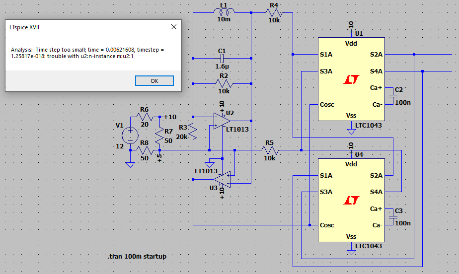

Nabend Leute,
ich komm bei einer Schaltungssimulation im LTspice nicht mehr voran.
Habe versucht einen induktiven Sensor nachzubauen, aber bei mir wird
immer der Fehler "time step too small" angezeigt und bricht nach ca. 4
ms ab.
Ich steh grad etwas auf dem Schlauch, weil ich die Schaltung eigentlich
richtig nach einer Schaltung aus einem Buch für Schaltungstechnik
nachgebaut habe. Weiß jemand wie ich den Fehler beheben kann?
Dank geht raus.

Falls die Schaltung richtig ist, dann müsste man mal mit verschiedenen
Optionen experimentieren.
Der erste Versuch wäre es den Alternate solver zu probieren.
Control Panel -> Spice -> Solver:Alternate
Häng halt mal den Schaltplan an. Das ist die Datei mit der Endung .asc

Auf die Schnelle
Der Alternate-solver hat nicht geholfen. Also alles wieder auf Default
setzen in Control Panel->Spice
.tran 0 100m 0 1u startup
Half nur ein Stück weit.
.options gmin=e-10
Weiß nicht mehr.
.options method=gear
Mit max. timestep(.tran) und den beiden .options läuft die Simulation
durch.
Nachtrag: Mit den zwei Options allein geht es auch schon.
