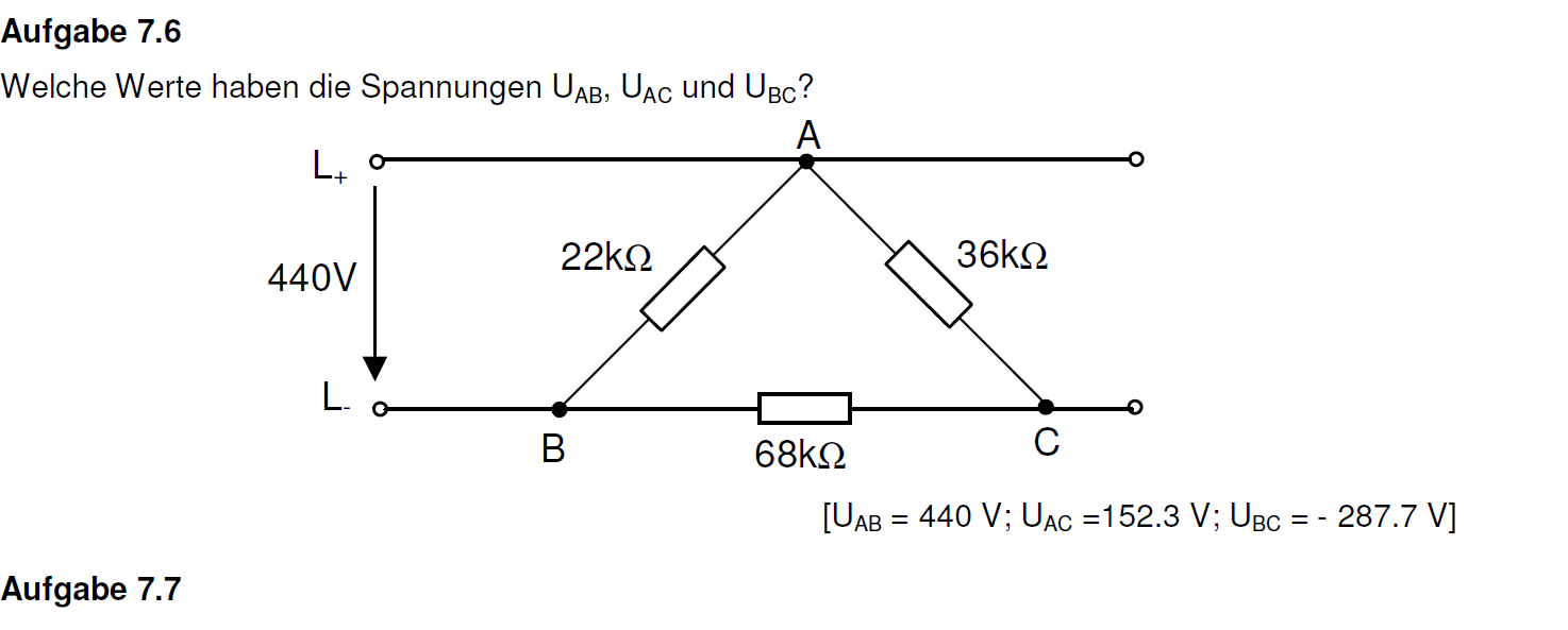

Bei einer Übung habe ich die Spannung am Punkt B 332V, und an C 287V
berechnet.
Der Strom fliesst also von B nach C. Wohin fliesst dann der Strom hin?
Wieder zurück in die Quelle, wenn ja, was hat das für einen Sinn?

Gast #6090863
> berechnet.
Die Spannung (das Potential) von B kann man schon so festlegen, wenn man
will. Dann liegt A auf 772 V. Dann stimmt C aber nicht. Der liegt dann
auf 727,7 V

ok, habe es rausbekommen. Es hat sich bei mir ein Fehler eingeschlichen.
Danke
