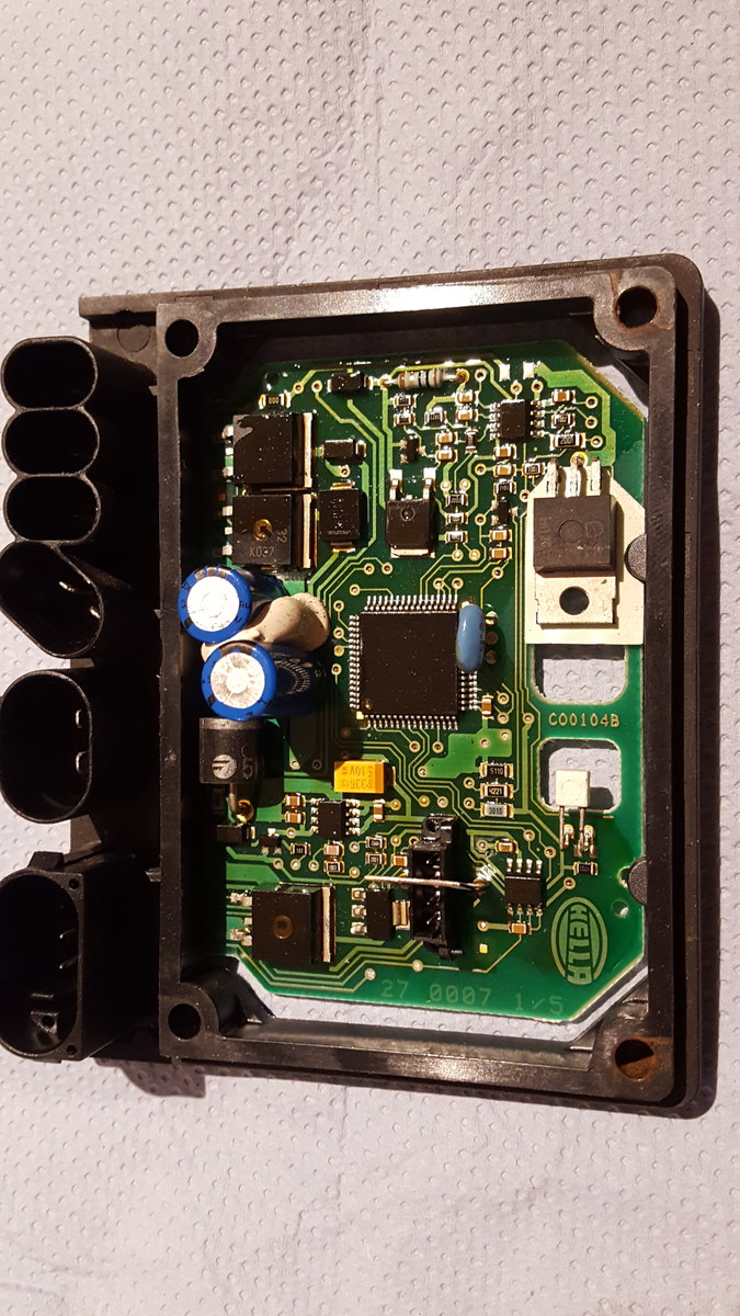

Hallo liebes Forum.
Bin neu hier und habe gleich eine Frage.
Habe mir als Ersatz eine gebrauchte Standheizung geholt von Webasto eine
BW 50, da die Alte einen Wasserschaden auf der Steuerplatine hatte.
Die Alte neue Heizung ist schon etwas neuer, habe diese nun gestern vor
Einbau erstmal auf Herz und Nieren Getestet, Glühstift und
Flammenwächter im angegebenen Bereich auch das Magnetventil.
Die Umwälzpumpe machte auch was sie sollte nur das Gebläse nicht so
recht, Dort war das Alugehäuse Oxidiert und hat das Lüfterrad zum
Blockieren gebracht. Dies war aber schnell behoben.
Nun wollte ich sie Starten sie lief soweit auch gut an, Brach jedoch ab.
Habe daraufhin die Ansteuerung der einzelnen Komponenten getestet.
Soweit alles im Soll wie die Hertstellerangaben es sagen.
Nur die Dosierpumpe bekommt nur um die 10V wobei sie aber 12V bekommen
soll.
Das habe ich dann unter Verschiedenen Konstellationen geprüft, ohne
Bauteil liegen 10V an, sobald ich es anstecke bricht die Spannung
komplett zusammen.
Die Masse bekommt es über einen Massepunkt dieser ist auch ok und unter
Last Stabil.
Die Antacktung Plus seitig kommt vom Steuerteil, hier habe ich einen
kleinen Mosfet ausgemacht der dies Wohl schaltet.
Dort habe ich die Gleiche Spannung gemessen ohne Dosierventil kommen
hier 10V Raus, sobald ich das Dosierventil anstecke bricht die Spannung
zusammen.
Gehe davon aus das dieser das Problem ist, gibt es Möglichkeiten diesen
zu Testen.
Auf dem Bauteil steht BTS112A denke das das der Typ ist und als
Hersteller Infineon
Auf dem Bild ist er Unten Links an dem 6 Poligen Steckergehäuse
Über eine Antwort würde ich mich freuen.
#6091103
Mit welchen Fehler?
Hast Du schon einmal die Gate Spannung gemessen? Ist diese ausreichend
um den FET voll durchzuschalten?
#6091159
Falls es nicht der FET ist, dann schau dir den Temperatursensor an. Ich
glaube das ist das eckige weiße Bauteil. Bei einer anderen webasto
Steuerung ist das ein 12k NTC Heissleiter. (buerklin.de
Epcos Typ B57881S1123F, 12K)
Bei mir war der NTC niederohmig und hat dadurch der Steuerung eine viel
zu hohe Temperatur vorgetäuscht, wodurch diese sofort abgeschaltet
hatte.
Gruß Thomas
OP #6091449
Erstmal ein Gesundes neues Jahr in die Runde.
Danke für die Schnellen Antworten.
@ Tim M.
Habe leider noch nicht ausgelesen was die Standheizung sagt als Fehler,
das wäre wohl auch zu einfach gewesen. Muss auch erstmal schauen ob ich
die Software Irgendwo auftreiben kann und die entsprechenden Hardware
benötige ich dann auch noch.
Die Gatespannung habe ich ebenfalls noch nicht gemessen, bin mir da
leider noch nicht so recht sicher was wo anliegen muss.
Muss mich mit der ganzen Materie erstnochmal richtig auseinandersetzen,
sprich welcher Anschluss was ist
@Thomas L.
Das ist natürlich auch ein guter Ansatz,denke der müsste auch über die
Software auslessbar sein.
Habe Momentan nur das Steuerteil vor mir Liegen, komme wohl erst am
Wochenende wieder dazu mehr zu Prüfen.
Jetzt habe ich mal den Sensor gemessen im eingelötetem Zustand hat er
was um die 3000 Ohm bei Zimmertemperatur.
Weiß nur nicht ob ich auf diese Weise im Eingelöteten Zustand irgendwas
falsches messe.
Erstmal danke für eure Mühe, werde berichten wenn sich was neues ergeben
hat.
Werde mich wohl auch ertsmal in die ganze Materie etwas einlessen
müssen, bisher bin ich immer drum herum gekommen.
Gast #6092182
300Ohm bei Zimmer Temperatur für diesen 12kOhm NTC? Ich kenne die
Schaltung nicht, jedoch werden NTC's immer hochohmig von der
Messschaltung her angesteuert um Eigenerwärmung durch zu hohen Meßstrom
zu vermeiden.
Ich würden den Sensor einseitig entlöten und die Messung
wiederholen.Dann hast du gesicherte Ergebnisse.
Wenn du schon dabei bist wechsele auf jeden Fall die zwei Elkes (blau in
deinem Bild aus). Durch Alterung erhöht sich deren ESR und verringert
sich meist auch deren Kapazität. Das kann allerlei "merkwürdige" Folgen,
je nach Schaltung haben. Elkes sind elektronische "Verschleissteile",
das wird oft übersehen.
Suche Ersatzelkos mit höchster Betriebstemperatur aus!
Viel Erfolg
P.S.: Der Lüftermotor wird Drehzahlüberwacht, da könnte auch eine
Fehlerquelle liegen
Gast #6093286
Also M.T. hab mir mal das Datenblatt des BTS112A angeschaut. Es ist ein
N-Chanel Enhancement Mode FET. Der braucht laut Datenblatt eine minimum
Gate-Source Spannung von typ 3 Volt (min 2.5V, max 3.5V)um Strom leiten
zu können.
Also mal nachmessen, du solltest zwischen Gate und Source eine Spannung
sicher grösser als 3.5 Volt messen. Ich würde als Schaltungsdesigner
Ugs>6Volt gewählt haben, dann kann der FET 12A bei 12V Betriebsspannung
leiten. Sollte genug sein für den Lüftermotor.
Viel Erfolg
Horst
OP #6096059
Hallo Liebe Gemeinde
Bin gestern wieder zum Testen gekommen.
Habe ebenfalls versucht die Standheizung auszulesen, leider ohne Erfolg.
Die Kommunikation ist wohl auch so eine Wissenschaft für sich, das würde
wohl schon einen neuen Beitrag füllen können.
Habe dann den NTC einseitig von der Schaltung getrennt, und siehe da er
sagt immer noch um die 3000 Ohm.
Aus Wiederständen habe ich mir einen Scheinwiederstand gebastelt der um
die 14K Ohm der Schaltung vorgaugelt.
Neuer Start durchgeführt und siehe da sie gibt Rauchzeichen von sich und
fängt an zu brennen.
Würde sagen es ist schonmal die Richtige Richtung, habe nun erstmal
einen neuen 12KOhm NTC bestellt.
Wenn der drin ist werde ich einen neuen Test machen, mit Kompletten
Aufbau und schauen was die Heizung macht.
Die Info die beiden Elkos zu tauschen behalte ich jetzt erstmal im
Hinterkopf, wenn die Heizung wieder rum Zickt fliegen diese sofort Raus.
Als sie lief habe ich auch mal die Spannungen am FET gemessen, scheint
alles im grünen Bereich zu sein.
Das Magnetventil wird also wieder angesteuert.
Werde Berichten wenn es neues gibt.

(Firma: matzetronics) #6559876
Gibts was neues? Läuft die Kiste wieder? Habe hier im Moment auch so
einen Webasto Controller auf dem Tisch (genau den gleichen).
Leider hat mir der Kunde weder den Fehler beschreiben können, noch den
genauen Typ der Heizung verraten. Aber den NTC werde ich mir mal
vornehmen - wobei es mir rätselhaft ist, wie so was kaputt gehen kann.

(Firma: matzetronics) #6560585
oszi40 schrieb:
> Manche Sachen sterben auch durch mechanische Resonanzen oder F.23
> (Spannungsspitzen)
NTC misst mit 13kOhm bei etwa 18°c, der scheint o.k. Aber ich mache da
erstmal nicht weiter, habe keine Lust, mir einen Heizungssimulator zu
bauen, nur um dieser Platine auf die Spur zu kommen. Es scheint, als sei
da ein 5V Regler defekt, denn der MC erhält gerade mal 2V. Aber finde
das Ding mal.
