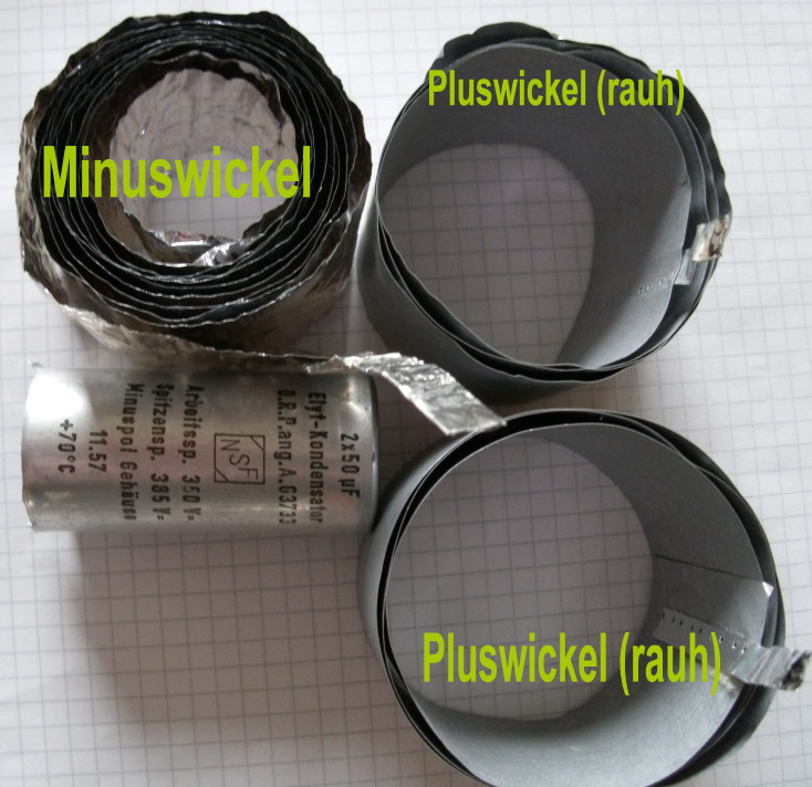

von Werner H. (werner45)
Der Vorteil der "alten" Elkos mit großer Bauform ist mehr möglicher
Platz für den Elektrolyten (Natriumboratlösung). Dessen Zusammensetzung
ändert sich wegen des großen Volumens im Betrieb auch nicht merklich,
außer die Gummidichtung wird undicht und der Elko trocknet langsam aus.
Bei Überlast (AC oder falsche Polung) verkocht das Wasser ab etwa 110°C
und der Elko platzt durch den Dampfdruck. Das ist eine ziemliche
Sauerei, weil der Zellstoff-Separator im Gerät verteilt ist und dort
antrocknet. Da die Elektrolytreste wasserlöslich sind, kann man auch mit
Wasser reinigen. Mit nassen Tampon-Tupfern oder in schlimmen Fällen auch
unter der Brause. Anschließend mit Druckluft ausblasen.
Wenn ein alter Elko seine Kapazität (± 30%) noch hat, kann man die Güte
relativ einfach über den Reststrom testen. Ich glaube mich an 0,5 - 1 µA
pro µF zu erinnern. Das ist auch das Ziel beim Formieren. Man legt den
Elko über einen 1-k-Widerstand und ein (analoges) mA-Meter an eine
stellbare Gleichspannung (Stelltrafo vor das Gerät oder Stelltrafo +
Gleichrichter an den C). Der Reststrom fällt ziemlich schnell ab und man
kann die Spannung weiter hochdrehen. Das wiederholt sich, bis die
Nennspannung erreicht ist.
So kann man einen Elko auch umformieren, d.h. auf geringere oder höhere
Nennspannung dressieren. Bei geringerer Spannung steigt die Kapazität,
bei höherer sinkt sie, weil das Al2O3-Dielektrikum dicker wird. Bei 600
V ist aber das Ende der Fahnenstange.
Bei den neuen kleinen oder SMD-Elkos ist das nach-oben-dressieren aber
NICHT möglich, weil keinerlei Platz für die nötige Elektrolytreserve
vorhanden ist und ein weiteres Schichtwachstum verhindert wird. Das geht
nur mit großen Bauformen, wie sie früher üblich waren.

von Karl B. (gustav)
damit das Einschalten, das für Röhren stets maximalen Stress bedeutet,
(Anodenspannung ohne Heizung dran, dadurch wegen Leerlauf bis zum
Scheitelwert angestiegene Anodenspannung) sollte man auch ganz nebenbei
über geeignete Maßnahmen zur Schonung nachdenken.
Die meisten Geräte haben zumindest schon eine Einschaltstrombegrenzung
etc. eingebaut.
Müsste mir das Schaltbild des Verstärkers deswegen 'mal näher ansehen.
Die Elkos:
Wie die alten von innen aussehen -> Bild.
Der hatte noch ca. 32 µF.
Es gab so ähnliche aber mit 450V und Schraub.
Drinnen so ein bräunliches Vlies und riecht etwa wie Ammoniak.
Elkokur wurde oben beschrieben von @werner45
ciao
gustav

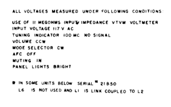

von Jan (Gast)
> Aha, du warst dabei?
> Röhrenvoltmeter waren guten Werkstätten und Laboren vorbehalten.
> Teuer, groß und schwer.
> Was steht denn auf deinem Schaltplan?
Siehe Anhang.
In den 50ern vielleicht, in den 60ern nicht. Ich habe eines von Heatkit,
das Teil kommt mit so wenigen Bauteilen aus, das kann nicht teuer
gewesen sein. McIntosh war damals eine große Firma, wenn die sich solche
Messgeräte nicht leisten können wer dann?

von michael_ (Gast)
> gewesen sein.
Waren trotzdem teuer.
Es geht um den kleinen Radioladen an der Ecke, der das auch reparieren
sollte.
Bei den 11 MOhm kannst du ja ein mod. MM nehmen.
