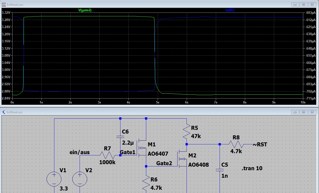

von Gerald K. (geku)
Warum sperrt der P-Kanal FET M1 nicht?
Vto= -0,8V
von hinz (Gast)
> Vto= -0,8V
Miss mal Ugs, dann siehst du die Ursache.

von GEKU (Gast)
Die Spannungsquelle 2 schaltet zwischen 3.3V und 0V.
Wenn U2 = 3.3V und U1 = 3.3V ist sollte die Spannung am Gate 1 0V sein.
Laut DB ist der Leckstrom bei 0V einige Mikroampere und nicht im 2
stelligen Mikroamperebereich.
Vielleicht sind die FETs ungeeignet. Ich habe schon mehrere aus der
LTSpice DB durchprobiert. Ohne Erfolg. In der Realität ist es ein
Si2551.
Zur Funktion  :
Die Spannungsquelle 2 ist in der realen Schaltung die Taste EIN/AUS mit
40k Pullup (MV Eingang).
Normalerweise reicht eine kurze Betätigung der Taste  für die Funktion
EIN/AUS AM MC Eingang aus. Eine lange Betätigung sollte den MC
resetieren.
von Christian L. (cyan)
Ich löse mal auf:
Drain und Source sind vertauscht.
Christian L. schrieb:
> Ich löse mal auf:
Elektrofurz schrieb:
> Ich glaube ich hab's jetzt ? !
> Er hat Source und Drain bei M1 versehentlich vertauscht. Da das ja ein
> P-Kanal Mosfet ist, müssen hier die beiden Anschlüsse nur noch
> umgetauscht werden. Richtig?
> Oder hätte ich das jetzt besser nicht verraten sollen?
Jetzt funktioniert es!
Ich danke Euch und
wünsche allen im Forum eine gutes, erfolgreiches Jahr.
LG
Gerald

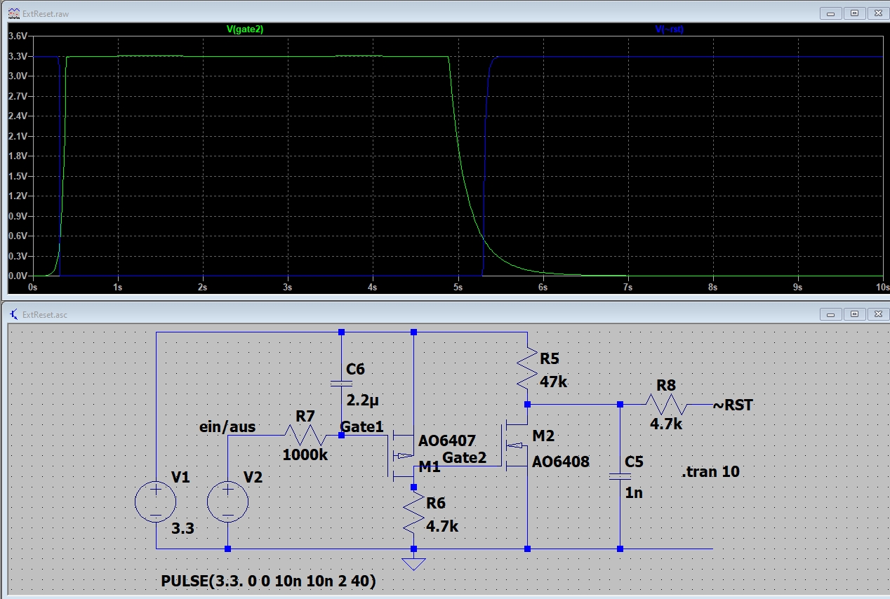

von HildeK (Gast)
hinz schrieb:
> Naja, der Lerneffekt ist so viel geringer.
Zur Erhöhung des Lerneffekts könnte man ihm noch mitteilen, dass in
jedem MOSFET eine Bodydiode drin ist und diese geleitet hat, weil sie in
Durchlassrichtung von Source nach Drain liegt.
Deren Wirkrichtung kann man sehr gut an dem kleine Pfeil des mittleren
Sourceanschlusses sehen.
Jetzt habe ich wirklich was dazu gelernt. Der Pfeil gibt die Richtung
der Bodydiode an, der Emitterpfeil zeigt hingegen die Richtung des
Emitterstroms an. Die Bodydiode muss in Sperrrichtung betrieben werden.
Ein guter Anhaltspunkt für die Überprüfung der Schaltung. Dank!
takoyaki schrieb:
> Es gibt beim IGFET / MOSFET keinen Emitter. Nirgends
Ist mit schon bewusst.
Aber Jahrzehnte langes arbeiten mit BJT hinterlässt Spuren.
Wenn man die Schaltung zur Kontrolle schnell durch sieht, passieren
leider Fehler.
Zum Glück habe ich vor der Weitergabe der Layoutdaten dieses
Schaltungsdetail simuliert und das Problem gefunden. Dank des Forums war
dieses rasch beseitigt.
