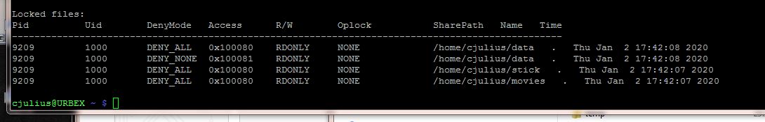

Gast #6092086
Guido B. schrieb:
> Na da steht doch wohl, was los ist. Evtl. einfach Samba3
> nachinstallieren?
Naja, das ist schon installiert. Es geht da um den Dialekt. Die
Fehlermeldungen sind jetzt weg mit
min protocol smb2
min protocol smb3
in der global Section von smbconf
und vers=3.0 im mount string des Clients.
Das Thema hatten viele, wie man nachlesen kann im Netz seit dem
Kernelupdate von Ubuntu. Natürloch habe ich die services auf beiden
Rechner neu gestartet nach den Änderungen. testparam brachte auch keine
Fehler.
Das Problem besteht aber weiterhin. Es dauert ewig bis die Dateien nach
dem Klick "starten". Und nach 2-3 Mal startet gar nichts mehr, dann ist
vlc ganz tot, bzw startet nicht mehr. Dafür aber geht die Auslastung der
CPU sehr hoch im Ruhezustand, wie ich bei conky sehe. Unter htop aber
sehe ich nichts.
Ist futsch..... cifs wird gemounted.

Es gilt heraus zu finden, was der Rechner in den 20s macht, die er
braucht um eine Datei zu verarbeiten.... wo ist er da? Und warum ist
nach 3-4 Mal Öffnen ganz Schluss?
Die Rechte sind mehrfach geändert worden, wenn da was nicht stimmt geht
es gar nicht. Es geht ja nur "etwas". die sind alle auf rwxrwx--- bzw
drwxrwx--- Eine Freigabe für Gäste mache ich nicht, da die Files auch im
wlan drin sind, wenn da einer rein käme und das sind zb meine Kinder.
Status anbei, das RDONLY stimmt aber nicht, ich habe eindeutig R/W
Rechte, grad ausprobiert.
Das Thema lässt sich auch im Netz finden, leider ohne befriedigende
Antworten.
Gast #6092783
hat sich erledigt! vlc ist das Problem. Ich habe grad smplayer und noch
einen installiert und alles ist bestens! Abwarten, vielleicht kommt ein
fix für den vlc.
Und da sucht man sich tot.....
Gruss,
Christian
