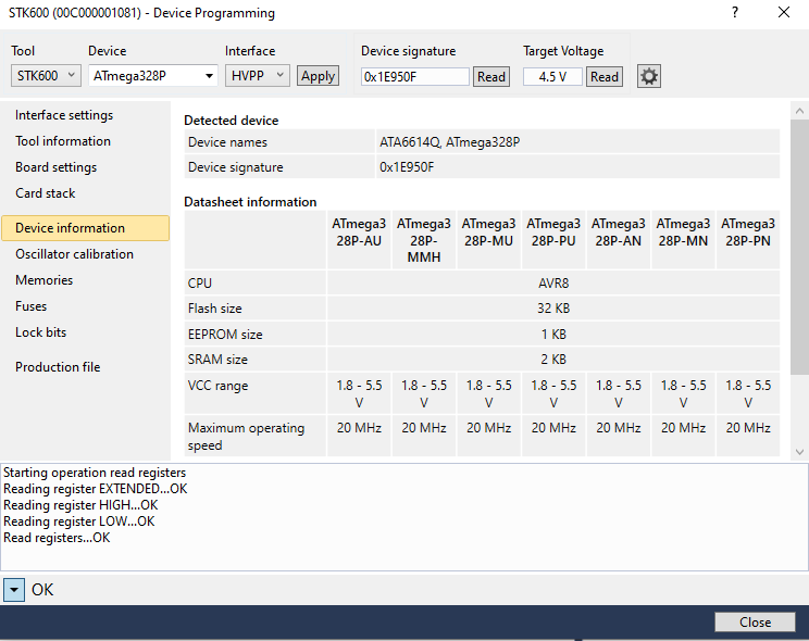

Alles weitere also nun mit dem ATmega328p im Sockel auf dem STK600:

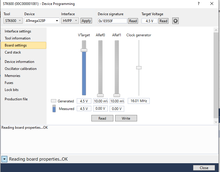

Das STK600 Board war auf 3,3V gestellt, was für HV ja zu wenig war, also
flugs im Atmel Studio auf 4.5V gestellt und .... auf einmal lebte der
Chip wieder! Konnte die ChipID auslesen, Fuses einsehen usw.

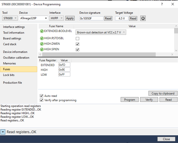

Die Fuses DWEN und SPIEN sind mit Haken versehen in der Checkbox und
haben einen grünes Hakensymbol im Atmel Studio. Heisst das jetzt, dass
DWEN AKTIV ist, oder nur möglich ist? Ich wollte testhalber mal den
Haken entfernen, aber bekam dann gleich eine Warnung, dass man DWEN nur
über deine Debugsession ändern sollte, und sich Atmel Studio darum
kümmert. Also habe ich das lieber mal gelassen. Chip war also mit einem

Ich habe mir die Seite angesehen und dort festgestellt, dass wie schon
vermutet DWEN NICHT gesetzt ist.
Habe den ATmega16U2 erneut mit der entsprechenden Firmware geflasht und
dann den optiboot Bootloader mittels HV Programming auf den 328p. Danach
noch die DWEN Fuse gelöscht.
Und nun tut er wieder :-D
Offenbar ist da wohl mal was mit dem Debugwire schiefgelaufen und er kam
irgendwie nicht mehr aus dem Modus raus.
Vielen Dank für diesen Hinweis.

Das Debugwire ist ne rechte Krücke. Da es den Resetpin mit benutzt, ist
somit ISP disabled.
Man muß in der Debugsession Debugwire disablen und dann sofort per ISP
Debugwire permanent ausschalten. Sonst ist es nach einem Power-On wieder
aktiv und ISP ist wieder disabled.
Was blöderes hätte man sich kaum einfallen lassen können.

Debug Wire und ISP schließen sich gegenseitig aus. Du musst dich mit
einem Debugger verbinden und DW temporär deaktivieren. Danach (ohne die
Stromversorgung zu unterbrechen!) kannst du mit ISP Verbinden und die
Fuse dauerhaft umstellen.
Das Problem kann schnell auftreten, wenn man eine Debug-Sitzung nicht
richtig beendet.

habe auch das Problem, dass im STK500 HV geht, ISP aber nicht...fuses
habe ich via HV genau so gesetzt, wie bei einem anderen fkt 328p...
Mich interessierts rein akademisch, was da noch ursächlich sein könnte?
Danke, Klaus.
