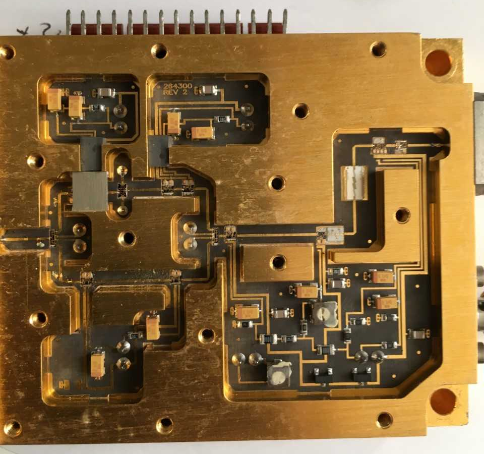

ich habe auf dem Flohmarkt für einen 5er ein Modul mit WR-15 Hohlleiter
erstehen können. Ich wusste weder was es ist, noch ob es funktioniert,
notfalls sieht es halt schön aus ;)
Das Gehäuse besteht aus vergoldetem Aluminium und es beinhaltet zwei
Ebenen. Eine (hier) angehängt sichtbare Ebene mit den MMICs
Dünnschichtsubstraten und einem Duroid Substrat, darunter liegt
verborgen eine Platine mit Spannungsreglern, Mikrocontroller,
Temperatursensor und ein wenig Logik für die Schalter, soweit ich dies
bereits betrachtet habe.
Nun zur eigentlichen Frage: (er-)kennt vielleicht jemand das Modul und
kann mir Tipps zur Ansteuerung geben? Ich bin beim
Lokaloszillatorkonzept noch etwas unschlüssig. Dieses beginnt bei der
Gesamtansicht oben rechts.

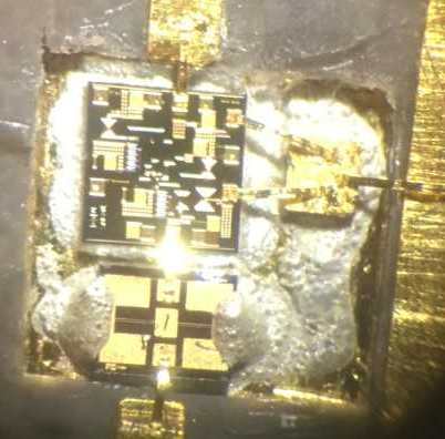

Der erste Chip ist ein Verstärker von HP vom Typ HMMC-5618, dazwischen
folgt etwas, was ich in irgendeiner Form als Vervielfacherstufe erwarten
würde, danach ein HMMC-5040. Der erste Verstärker ist für 6-20 GHz
spezifiziert und der HMMC-5040 als 20-40 GHz Verstärker. Das Element
nach dem Verstärker (auf dem Teilausschnitt darunter gelegen) kann ich
noch nicht identifizieren.

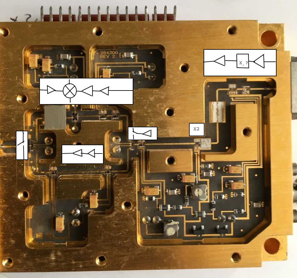

Die sieht in etwa so aus
HMMC-5618
HMMC-5040
26-32 GHz gelabelter Alumina Bandpass
Filter mit kurzgeschlossenen Stubs auf Alumina
noch nicht identifizierter verm. X2 Chip von UMS
CHA2157
vermutlich ein 1S2T Schalter von UMS, finde keinen passenden dort
Dann entweder 2 CHA2157 Verstärker in Serie
oder
2 CHA2157 Verstärker in Serie am LO Zweig eines unbekannten Mischers mit
IQ Ausgang, LNA -> RF Port
der selbe vermutliche Schalter von UMS
Anpassnetzwerk und dann Hohlleiterübergang.
Vom Schalter und dem noch gesuchtem vermutlichen Verdoppler habe ich
leider keine Aufnahme durchs Mikroskop gemacht. Was die jedoch genau
sind ist jedoch erstmal nicht so kritisch, da die hinter dem Kram der
Versorgung liegen.
Vielleicht kennt ja hier jemand vom Sehen her den Chip unteren Chip vom
Teilausschnitt oder sogar das Modul,

Dann gebe ich mal 'nen Tipp ab:
Entwicklungsmuster für WiGig
Quadratur(de)modulator ist der Ring in der Mitte links, RF ganz links,
rechte Seite, wie beschrieben, Vervielfacher/Filter LO. Asymmetrisch auf
dem Ring dann Q und I an den Schaltern.

Das mit dem Q und I ziehe ich zurück. Das wird wohl im Basisband
passieren. Ggf. sieht man hier einen bzw. zwei Image-Reject Mixer.
Möglich auch, dass der Ring zwei alternative Pfade darstellt, ggf. als
Trennung für RX und TX.

danke für den Tipp auf WiGig, daran habe ich nicht gedacht bisher. Das
Teil hat entweder den LO-Zweig durchgeschleift über die Schalter
(Verstärker-Vervielfacher X? - Verstärker - Vervielfacher vermutlich X2
- Verstärkerkaskade) oder einen Mischer mit LNA in Richtung Mischer. Es
scheint also entweder über den LO moduliert zu sein in Senderichtung
oder unmoduliert. Daher schließe ich auf FM oder CW im TX Zweig, RX
bleibt fragwürdig.
Da sich passive Frequenzvervielfacher nicht unbedingt linear verhalten
in Bezug auf Eingangsleistung zu Ausgangsleistung würde ich weniger auf
eine Leistungsvariation setzen. (Nein der Bias der MMICs scheint auch
nicht moduliert zu werden) Ich denke entweder es ist eine CW Bake
gedacht oder ein FM LO. Ich überlege nur noch wegen dem Pegel. Ich will
nichts zerstören, das Modul scheint zu leben :)
VG Marcel
