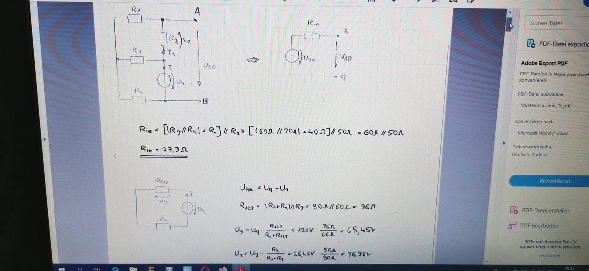

Ich sitze schon 2h davor und wundere mich, warum der Ersatzwiderstand
Rie hier wie im Bild berechnet wird.
Ich hätte gesagt, dass es ((R1+R2) //R3) +R4 ist.
Ich vermute mal ich liege falsch, aber warum?
Und um U2 zu berechnen müsste doch statt R1+R2 dich R123 stehen, dass
ist doch auch der Widerstand mit dem die Gesamtspannung berechnet wurde.
Ich bitte um Hilfe

Erstmal brauchst du ganz gehörig Portion Hilfe beim Posten eines
vernünftigen Screen Shots. Ich habe jedenfalls keinen Bock, das Zeugs zu
entziffern.
Wenn du das Zeugs schon auf dem Rechner hast, wirst du es doch wohl hin
kriegen, das in vernünftig lesbarer Form hier zu posten.
Helmut S. schrieb:
> Berechnung des Innenwiderstandes bezogen auf A-B
> Dazu die Spannungsquelle durch einen Kurzschluss ersetzen da sie 0Ohm
> Innenwiderstand hat. Damit sind R3||R4 und dazu in Reihe ist R1. Dieses
> Gebilde ist dann noch parallel R2.
Proof of Thevenin's Equivalent ;-) mit LTspice   :-)
