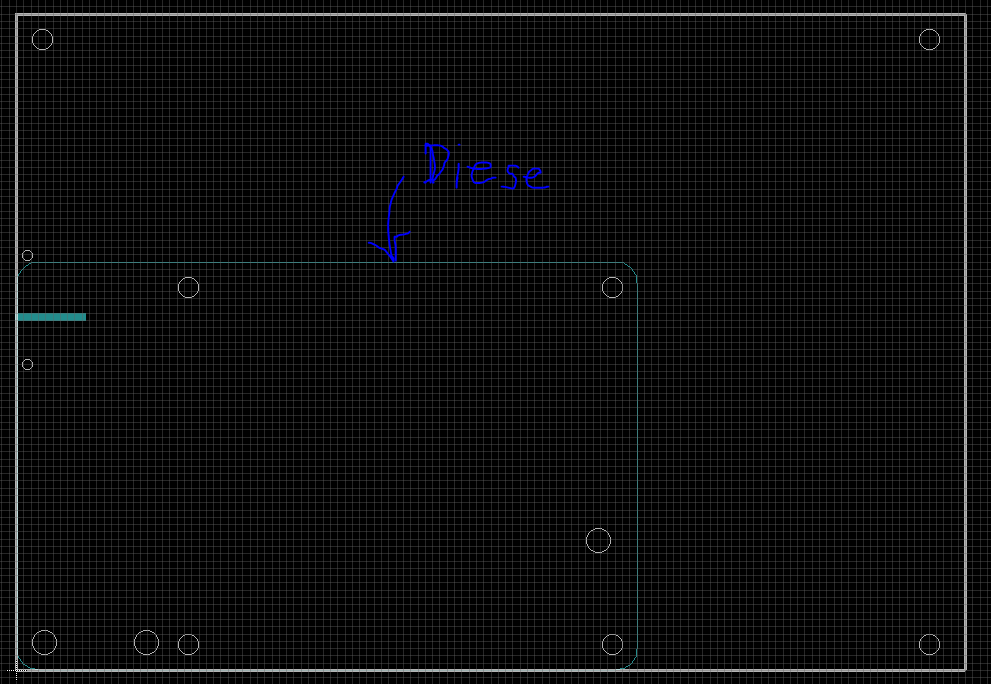

Hallo Zusammen,
ich hab ein Problem. Ich hab in Eagle eine Raspberry 3 Boarddatei
eingefügt. Diese Hat eine Fräskontur. Mein Projekt habe ich um diese
Boarddatei herumgebaut und erweitet. Jetzt habe ich das Problem, dass
meine Leiterplatte größer als die Fräskontur des Boards im Layer Milling
ist, ich diese aber nicht entfernen kann. Diese ist wohl schon in der
Ursprungsdatei gesperrt.
Hat jemand eine Idee wie ich die alte Raspberry Pi Kontur entfernen
kann?
Grüße,
Andreas
P.S. Die kleine Fräskontur links (viereckiger Kasten) soll bleiben.

ist der Raspberry als Bauteil angelegt? Dann musst du in der zugehörigen
Lib den Layer z.B. auf tDocu setzen. Falls du die Lib nicht dazu
bekommen hast, kannst du sie exportieren (File/export/libraries).
Falls der Raspberry wirklich einfach in das Board-file gezeichnet ist
sollten sich die Linien einfach löschen lassen. Linien kann man nämlich
nicht "sperren".

Guckst du angehängte Pegel_V3.brd
> kann?
Du verwendest in deinem Board das Device PCB1 mit dem Footprint
RPI3MIRRIR aus der Library /e14_Rpi3_RevA+mirror-pcb/
Der Footprint ist für deine Anwendung nicht geeignet und muss geändert
werden. Da ist nichts gesperrt.

Wenn der RasPi als Bauteil angelegt ist mußt Du das komplette Bauteil
löschen. Dann sind allerdings auch Deine Bohrungen weg, auf die es Dir
wahrscheinlich ankommt.
Lege deshalb zuerst Bohrungen direkt darüber und lösche erst dann den
RasPi.

Danke für den Tipp, ich vermute auch, dass es sich hierbei um eine
Packagefeste Fräskontur handelt, da ich diese nicht Auswählen kann. Das
würde einer Sperre Gleichkommen. Ich habs grad im Package geändert, auf
tPlace. Jetzt muss ich nur noch das Package im Board aktualisieren.
Danke schonmal im vorraus!
