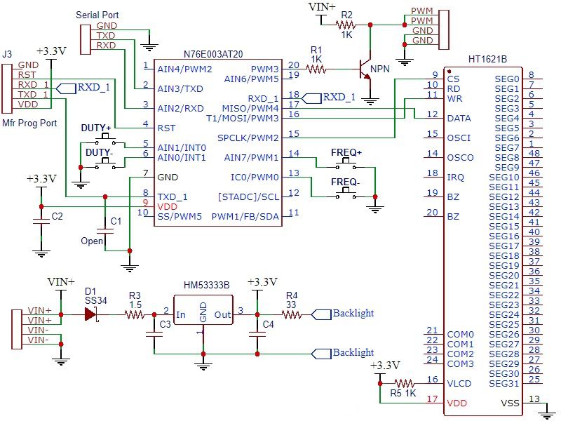

Dazu habe ich mir bei beim freundlichen Chinesen einen PWM-Generator
gekauft.
Das Ding dürfte weitgehend bekannt sein und wird als "XY-LPWM" auf
verschiedenen Seiten angeboten.
Ich benutze eine neuere Version, die als XY-APWM z.B. bei Banggood
angeboten wird.
https://www.banggood.com/XY-APWM-1-Channel-1Hz-150KHz-Signal-Generator-Square-Wave-Generator-with-Case-LCD-PWM-Frequency-Duty-Cycle-Amplitude-Adjustable-Module-p-1591856.html?rmmds=search&cur_warehouse=CN
Der Vorteil dieser Variante ist, dass man die Amplitude der
Ausgangsspannung direkt einstellen kann.
Die Ausgangsstufe des Moduls ist aber mit der der XY-LPWM identisch
(siehe Anhang).
Jetzt habe ich das alles mal zusammengebastelt und theoretisch würde es
auch wie geplant funktionieren, nur liefert der PWM-Generator nicht für
alle VG genügend Strom, sodass die 5V auf ca. 3,2V zusammenbrechen.
In erster Instanz habe ich den 1k Widerstand auf der Platine kleiner
gemacht und bei ca. 10R habe ich dann genügend Strom, dass die
Vorschaltgeräte sauber dimmbar sind.
Allerdings nur die, die mit 1kHz gedimmt werden.
Bei den 214Hz VGs sieht es leider so aus, dass bei niedrigem Duty-Cycle
(unter 30%) der Widerstand und der Transistor sehr warm werden.
Dann hatte ich die Idee, zwei 2N7002 in Drain-Schaltung an den Ausgang
zu hängen, allerdings wieder mit dem Problem, dass der Vorwidersatnd am
zweiten Transistor so klein ist, dass bei niedrigen Frequenzen und
Duty-Cycles der Transistor warm wird.

von G. H. (schufti)
nenn doch mal die VG damit man sich ein Bild über deren tatsächliche
Anforderungen machen kann...
von Oliver S. (oliverso)
zunächst sollten die drei gewünschten Ausgangsspannungen z.B. mittels
Spannungsreglern zur Verfügung stehen, davon ausgehend kannst Du mittels
PNP-Transistoren oder Hintereinanderschaltung von PNP und NPN in
Emitterschaltung drei PWM-Signale der unterschiedlichen Spannungsniveaus
abgreifen.

von Jens M. (schuchkleisser)
MaWin schrieb:
> Wenn erst dann 'das Signal durchkommt' besteht der Verdacht, dass der
> Eingang der nachfolgenden Baugruppe einen Kondensator nach Masse
> besitzt, also gar nicht für PWM geeignet ist.
Wetten Optokoppler?
Bei LED-Eingang brauchts keine Amplitude.
Mach den Ausgang so, das er eine LED treiben kann und gut.
Also einfach ein NPN an den Ausgang, den internen Pullup des PWM-Gens
wieder aufs Original zurück, und an den 5V-Ausgang des PWM-Generators
ein paar hundert Ohm LED-Vorwiderstand.
Ob da jetzt 3V, 5V, 8V oder 12V anliegen ist der LED im OK völlig egal
(außer das der VOrwiederstand angepasst werden muss).
