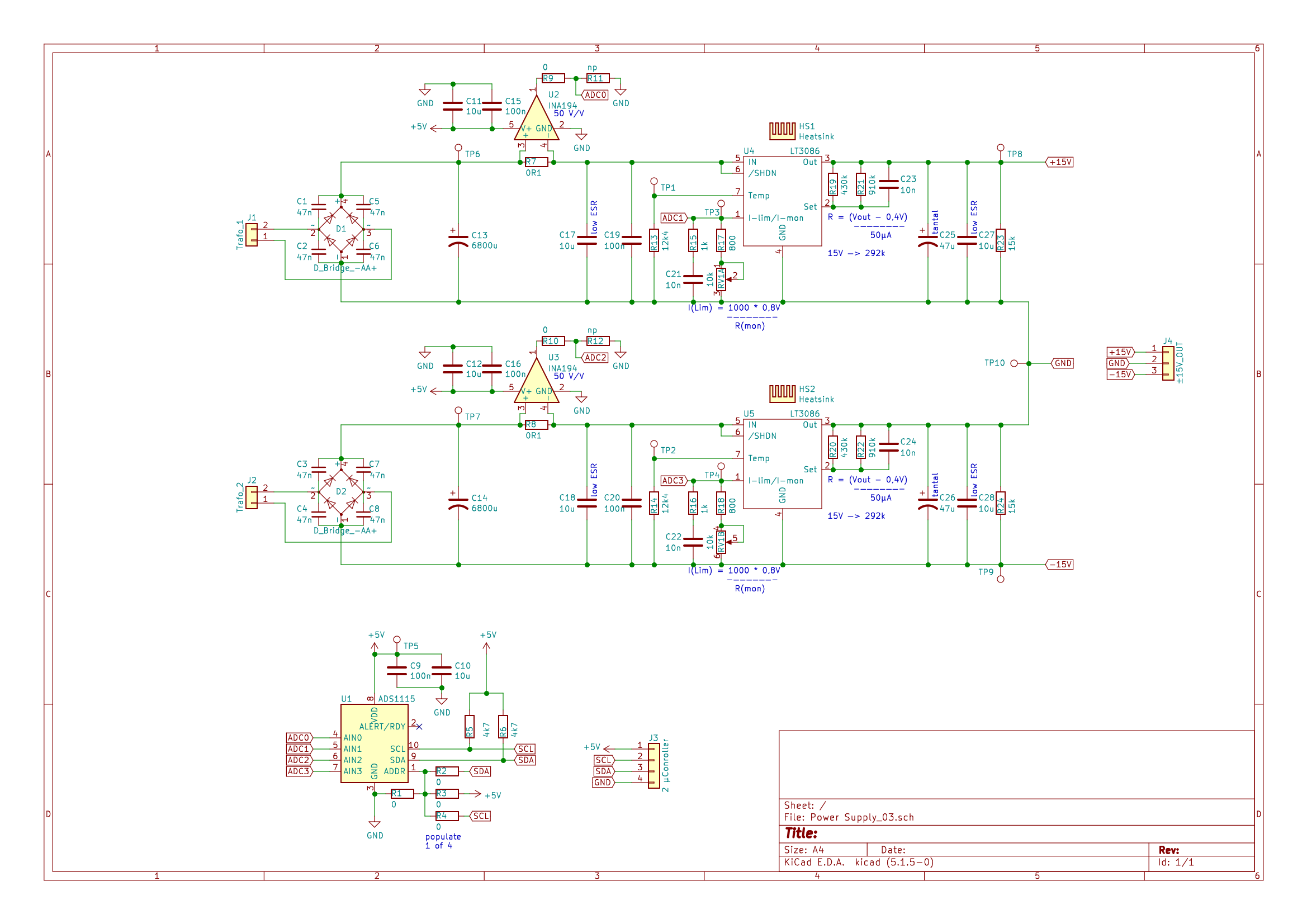

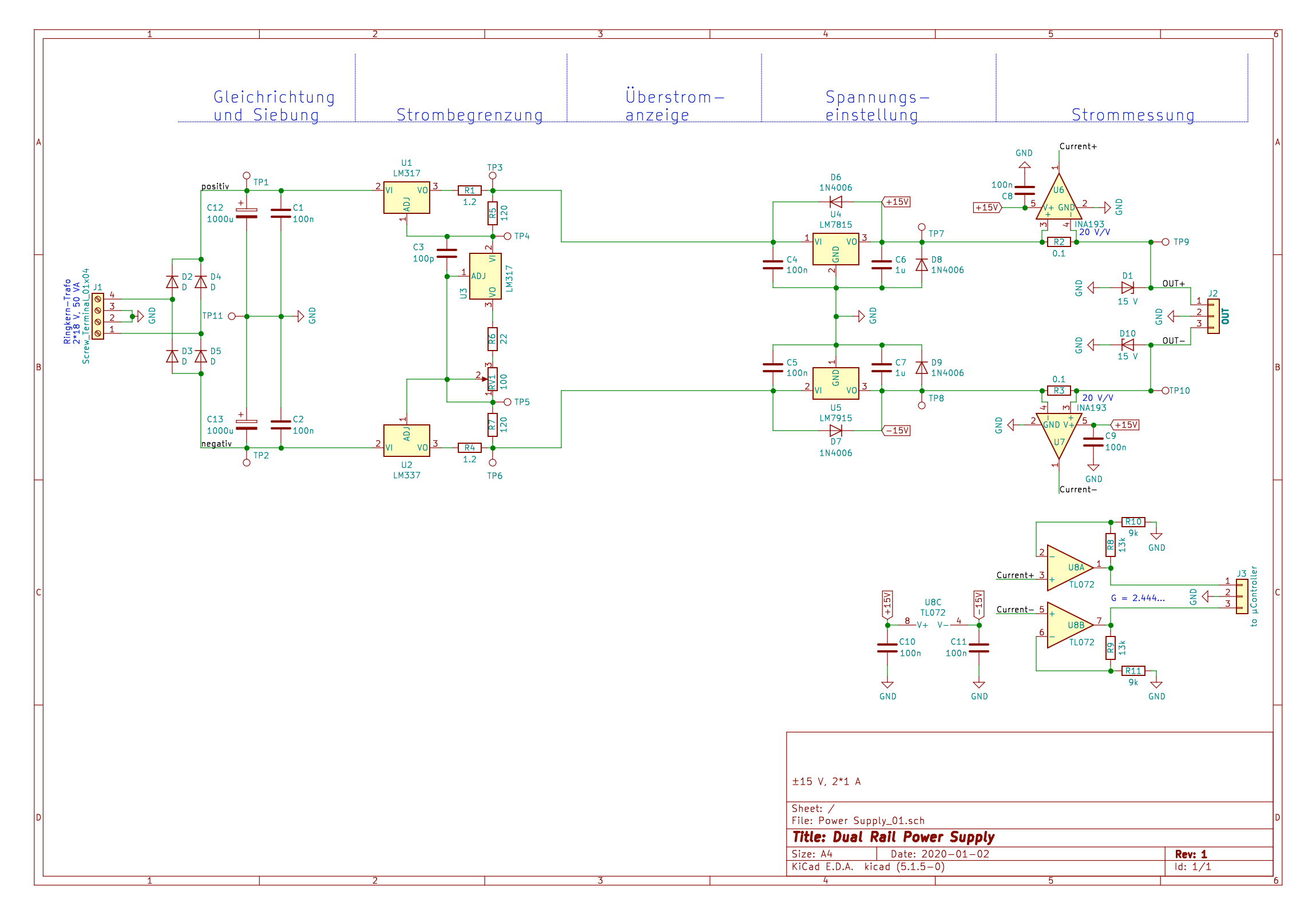

Hallo in die Runde,
ich möchte mir (endlich) mal ein kleines (Fest-) Spannungsnetzteil
bauen.
Folgende Anforderungen stelle ich mir:
- +-15 V Ausgänge
- max. 1 A je Kanal
- einstellbare Strombegrenzung für beide Kanäle gleichzeitig (per
Potentiometer)
- Ausgabe des aktuellen Stromes für jeden Kanal separat auf LCD
- Anzeige der Strombegrenzung für jeden Kanal separat per LED
Ich brauche für dieses Netzteil keine einstellbare Ausgangsspannung!
Folgende Überlegungen habe ich mir bereits gemacht (siehe Schaltplan und
Text):
Als Trafo wird entweder ein Ringkerntrafo oder dann doch ein kleinerer
Printtrafo verwendet. Wenn Printtrafo, dann wird es sicher ein 30 VA-Typ
werden (reichelt...). Der kann dann zwar nur 2* 833 mA, aber das wäre
OK.
(die Werte der Widerstände für die Strombegrenzung müssten dann sicher
angepasst werden...)
Gleichrichtung und Siebung sollte nicht das Problem sein.
Die Schaltung für die (gleichzeitige) Strombegrenzung mit EINEM
Potentiometer für die +- - Zweige habe ich in den Weiten des Internets
gefunden.
(http://www.learningelectronics.net/circuits/adjustable-current-limit-for-dual-power.html)
Ob die so funktioniert, weiß ich nicht. Ich würde sie gerne simulieren,
bin aber mit LTSpice noch nicht ganz firm und habe auch auf die Schnelle
nicht die entsprechenden Spice-Modelle gefunden.
Die Spannungsregelung würde ich einfach mit 7815/ 7915 machen.
Die Strommessung jeweils mit INA193 (ist bei Reichelt zu beziehen). Da
bei 1 A (@ 0R1) aus dem IC nur 2 V rauskommen, ich aber den
ADC-Messbereich des µControllers (5 V, Arduino oder ähnliches) ausnutzen
möchte, schalte ich jeweils einen nichtinvertierenden OPV mit G=2,4
dahinter.
Die Anzeige soll dann auf einem Display erfolgen.
Fragen:
Ein 2* 15V Trafo ist etwas arg knapp um am Ende stabile ±15 v zu
erhalten, oder?
Dann wird es wohl der 2* 18 V Trafo werden wie im Schaltplan angegeben.
Ist das Konzept bis hierher ein gangbares, oder geht das viel eleganter/
einfacher? Und wenn ja, wie?
Ein großes Problem welches ich aktuell habe, ist die Überstromanzeige.
Wenn ich die Beschreibung der Schaltung zur Strombegrenzung richtig
verstanden habe, dann fallen über R5 und R7 bei 1 A Strom jeweils 1,25 V
ab. Ist das soweit richtig?
Wenn dem so wäre, dann könnte man doch diese Spannung mittels eines
Differenzverstärkers messen, dessen Ausgang (jeweils) auf einen
Komparator geben, und mit einer Referenzspannung vergleichen. Das Signal
des Komparators könnte man dann benutzen, um eine LED zu schalten.
Wie würdet Ihr die Überstromanzeige machen? Ich möchte eine Anzeige für
jeden Kanal einzeln haben.
Dankeschön
Mathias
von MaWin (Gast)
Nö.
Du wirst sehen, deine Regelung schwingt. Regler in den drop out zu
zwingen ist zudem unklug. Und mehr als 8V zu verblasen, dafür die
Ausgangsspannung auch noch mit 0.1 Ohm zu verweichlichen, ist kein
kluges Konzept.
Man könnte Trafo mit 2 getrennten Wicklungen, 2 Brückengleichrichter und
2 Siebelkos nutzen und jeweils einen LT3080 Positivregler anklemmen.
Erst danach wird - von einem mit + vom anderen zum gemeinsamen GND
zusammengefasst. Ohne Aufwand dann aber wohl nur per Stereopoti
gemeinsam einstellbar. Gemessen wird der Reglereingangsstrom, direkt per
Panelmeter mit fliegender Versorgung.

Dein 2x18V Trafo wird übrigens kaum reichen, den braucht man schon für
einen 7815 alleine, bei winzigen 1000u reichts es höchstens bis 250mA.
Statt Wünschen versuchts erstmal mit Grundlagen:
http://www.dse-faq.elektronik-kompendium.de/dse-faq.htm#F.9

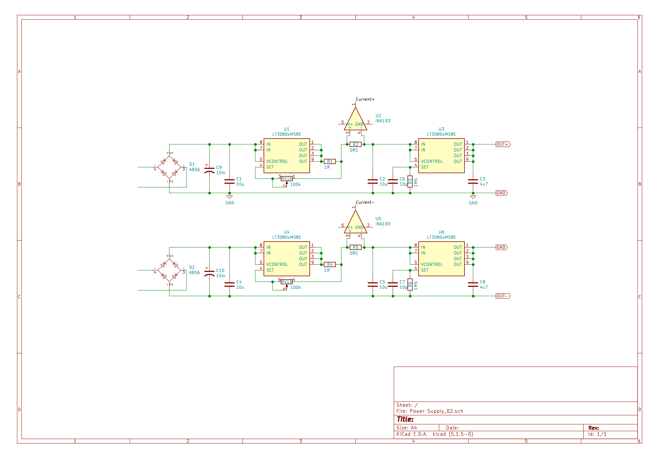

von Mathias U. (munter)
Danke für die (teils nicht ganz eindeutig nachvollziehbaren)
Anmerkungen.
Ich habe mir mal den LT3080 angesehen. Seite 18 zeigt ein Schaltbild,
welches eine Strombegrenzung beinhaltet.
https://www.analog.com/media/en/technical-documentation/data-sheets/3080fc.pdf
Die Strommessung VOR dem eigentlichen Spannungsregler zu machen ist ein
valider Einwand! Allerdings würde ich doch gerne ein eigenes LCD nehmen,
als ein fertiges Panelmeter. Daher bleibt in meinen Überlegungen der
INA193 vorerst drin.
Einen LDO zu nehmen kann nicht verkehrt sein.
Der angedachte Trafo hat schon 2 separate Wicklungen (deshalb auch 2*18
V). Ich habe im ersten Schaltplan nur eine Mittelanzapfung draus
gemacht.
Warum allerdings 18 V nicht ausreichend sein sollen, einen 7815 zu
betreiben...
18V * 1,4 - 2*0,7 = 23,8V
Aber evtl. meintest Du auch den Strom...k.A.
Mal vom fehlenden Trafo und der fehlenden Versorgung für die INAs
abgesehen. Meintest Du die Verschaltung 2er LT3080 in der Form wie in
meinem Schaltplan angegeben?
Irgendwie sieht das für mich "falsch" aus. Die Eingänge des INA193
müssten doch im "negativen" Zweig gedreht werden, oder?
Der Poti für die Strombegrenzung ist ein Stereo-Poti.
Den LT3080 habe ich fix auf +15V gelegt. Einstellen brauche ich da
zunächst nichts. Später könnte man da ja auch ein Stereo-Poti einsetzen,
so man es denn möchte.
von MaWin (Gast)
Jetzt dachte ich mir: nimmt der schon wieder 2 Regler in Reihe, aber ich
war schuld:
Icb meinte LT3086.
Der kann Spannung wie eingestellt liefern und Strom per Widerstand nach
Masse begrenzen in 1 Chip.
Siebelkogrösse ist nun natürlich ein Witz, nach dse-faq ausrechnen.
von Andrew T. (marsufant)
> dahinter.
Warum dieser unnötige Bauteilaufwand?
Dafür wurden doch bereits INA194 und INA197 (und weitere) erfunden.
Gibt es bei TI.com als sample für umme.
Zum Rest der Regelung hat MaWin ja schon einiges gesagt.

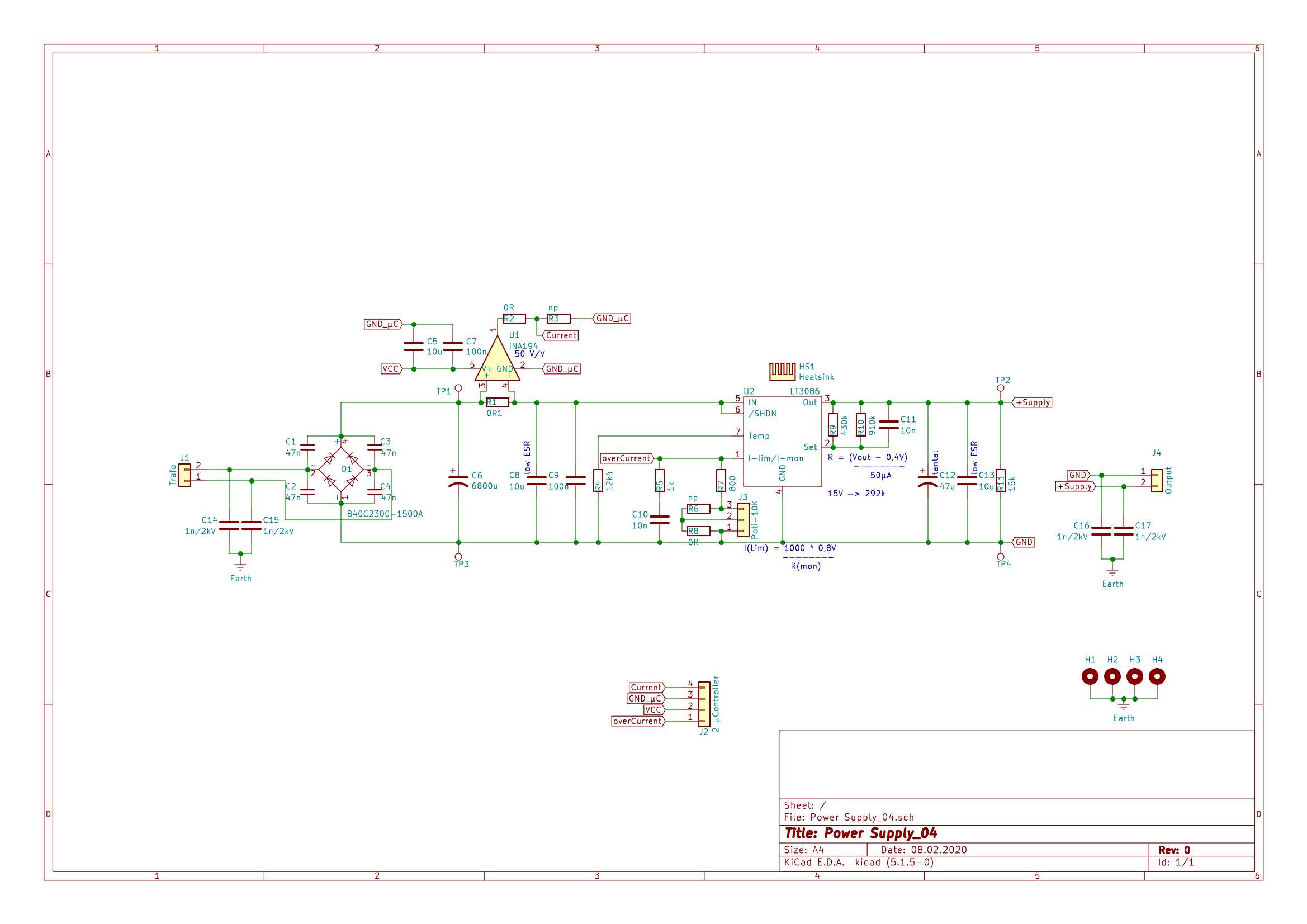

ich habe mir den LDO (LT3086) mal angesehen und versucht ein wenig
rumzurechnen (ich hoffe ich rechne richtig...).
Bei 1A hat der wohl unter 350mV Dropout-Spannung (@Tj = 125°C). Ich gehe
mal von 350mV aus.
Wird ein Trafo mit 15Veff hergenommen, eine Netzspannungstoleranz von
10% zugelassen und ein Vollbrückengleichrichter (Diodenspannung mal
jeweils mit 0,8V angenommen), dann ergibt sich eine Spitzenspannung nach
dem Gleichrichter von:
min. Us = (15Veff * 0,9) * 1,414 - (2* 0,8V) = 17,49V
max. Us = (15Veff * 1,1) * 1,414 - (2* 0,8V) = 21,73V
(Bei einer angegebenen Leerlaufspannung des Trafos von 17,7V und einer
Netzspannungserhöhung von 10% ergibt sich ein Usmax von:
(17,7Veff * 1,1) * 1,414 - (2*0,8V) = 25V
und man bleibt damit im zulässigen Eingangsspannungsbereich vom LT3086)
Der LDO braucht min. 350mV mehr Eingangsspannung als er am Ausgang
machen soll, also in meinem Fall:
15V + 0,35V = 15,35V.
Nehme ich die Us(min) mit 17,49V an, dann ergibt sich ein zulässiger
Spannungsabfall nach dem (Vollbrücken)-Gleichrichter von:
17,49V - 15,35V = 2,14V
Das ergibt bei 1A nach C = I*dt/dU:
C = (1A * 0,01) / 2,14V = 4673µF
Da der Elko aber 20% Toleranz hat (auch nach unten...), sind min.
4673µF / 0,8 = 5841µF fällig.
Ich wähle einen Kondensator mit 6800µF.
Der 6800µF Kondensator macht im schlimmsten Fall (6800µF * 0,8) einen
Spannungsabfall von:
(1A * 0,01) / (6800µF * 0,8) = 1,84V.
Damit sollte doch ein Trafo mit 15Veff ausreichen um 15V= nach dem LDO
zu bekommen, oder? (alles bei max. 1A)
Sind die Rechnungen richtig?
Und wenn ich jetzt einen Trafo mit 2 (separaten) sekundären Wicklungen
nehme, dann könnte ich es, wie MaWin es vorschlug, mit 2 separaten
Gleichrichtern machen, und NACH den beiden LDO zusammenschalten, um ±15V
zu erhalten?
Reicht ein 50VA Trafo (sekundärseitig, 2*15V, 2*1,66A; Reichelt RKT
5015) dafür aus?
Alles weitere (INA193 oder doch INA194) dann später...
Danke
von MaWin (Gast)
Im Prinzip ja.
Nein, der Elko muss nicht die ganzen 10ms stützen, sondern z.B. nur 8ms.
Da sind die 20% schon tolerabel, 4700uF reicht, 6800 schadet aber auch
nicht.
> zu erhalten
So ist das, daher braucht man keinen negativen 3086.

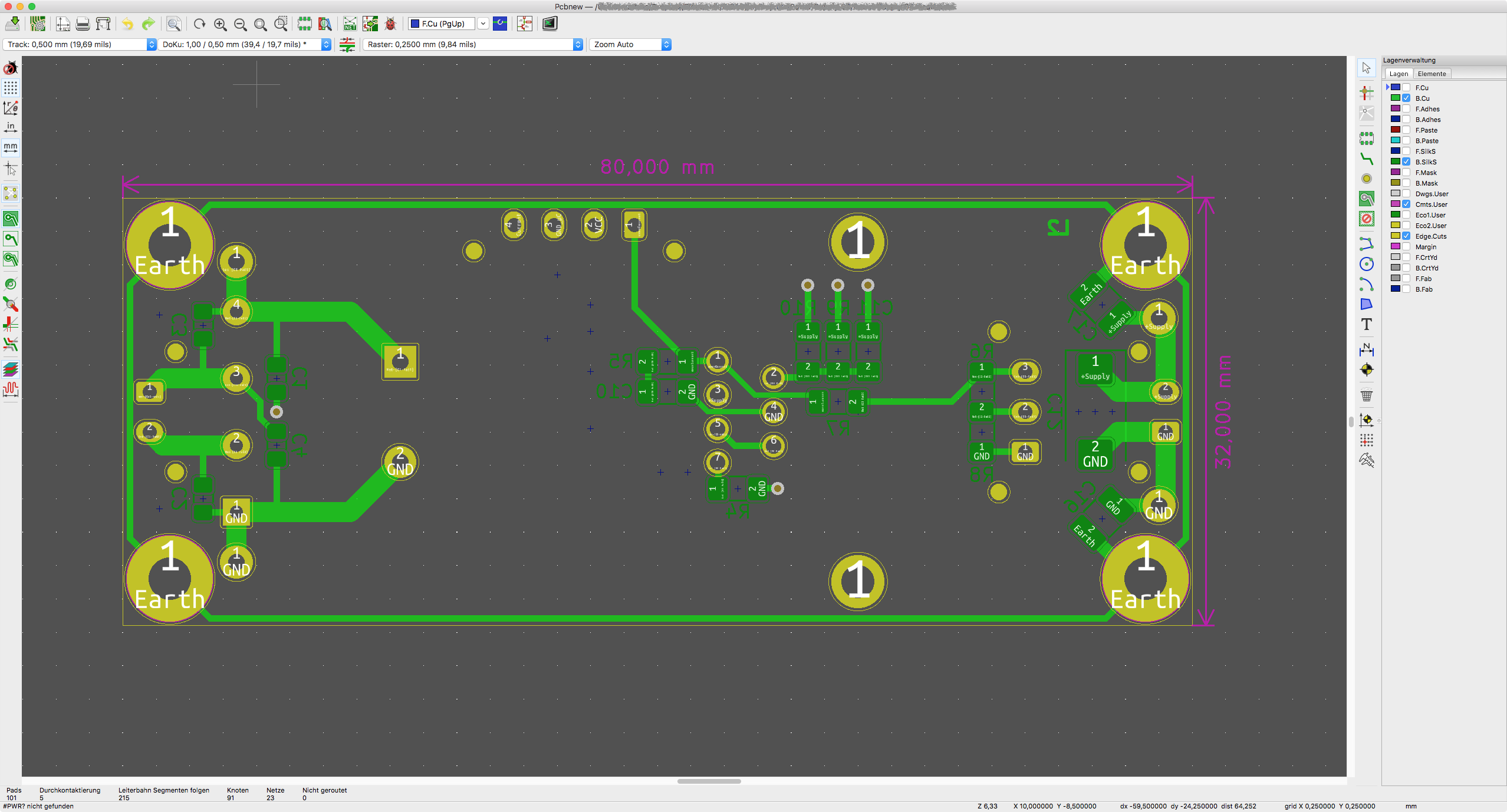

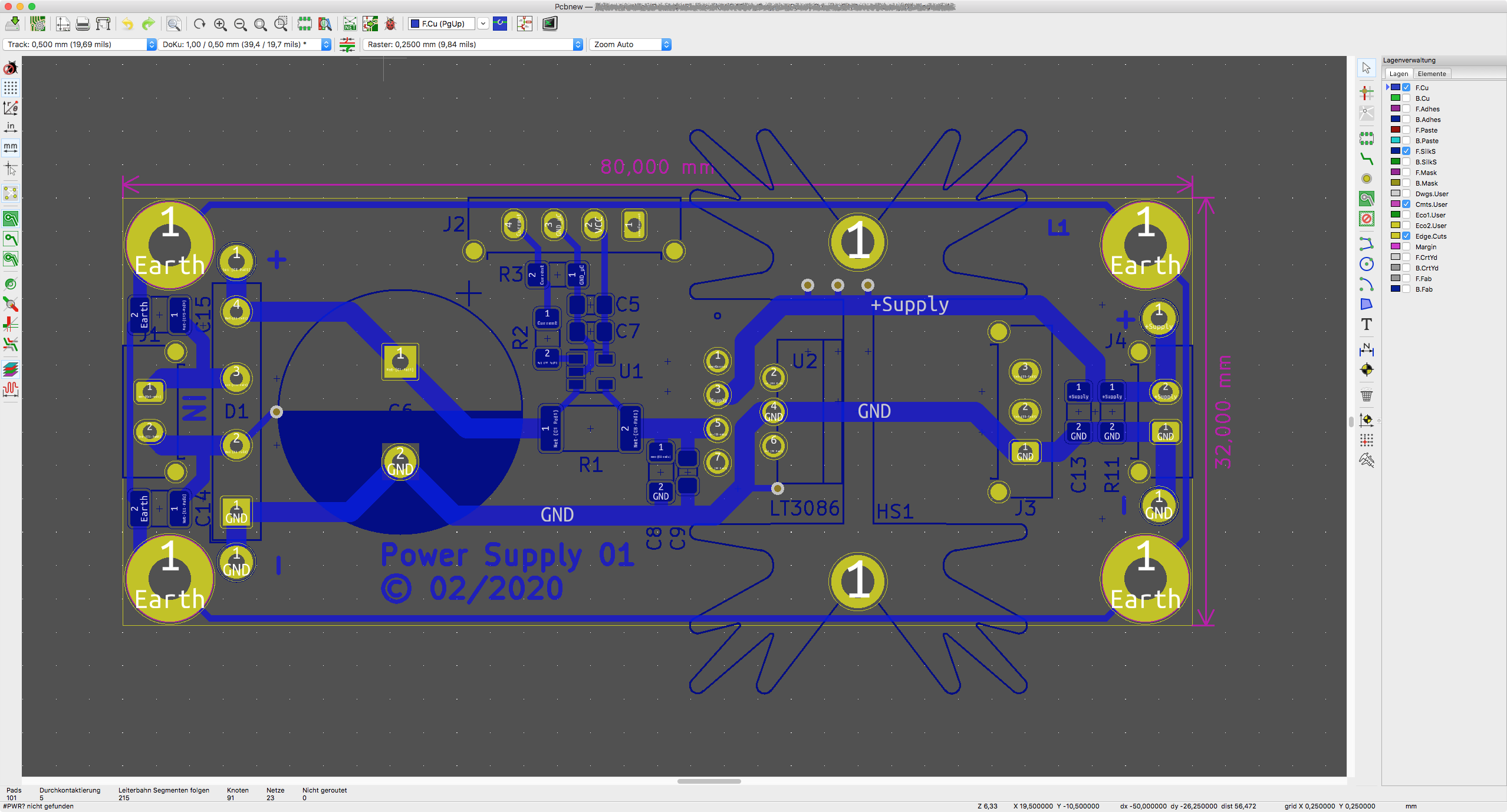

ich habe mal ein wenig weitergemacht...
- Es wird ein Trafo verwendet mit zwei sekundären Wicklungen. (hier
gekennzeichnet durch Trafo_1 und Trafo_2)
- Der Strom wird mit INA194 gemessen. Ich habe am Ausgang jeweils einen
Spannungsteiler vorgesehen, damit ich wenigstens die Möglichkeit habe,
ein wenig auf den Eingangsbereich des ADC anzupassen.
- ADC ist ein ADS1115 (weil ich den gerade da habe...)
- Von den 4 Widerständen, die die I2C-Adresse definieren, wird nur EINER
bestückt ;-)
- RV1 ist ein Stereo-Poti, damit kann ich beide Schienen gleichzeitig
strombegrenzen. Ich habe einen festen 800R Widerstand eingefügt, dass
ergibt eine max. einstellbare Strombegrenzung von 1A. So wie ich das
Datenblatt verstanden habe, kann ich SO leider nicht den aktuellen Strom
bestimmen, denn der variable Widerstand ist eine Variable in der
Gleichung zu viel! Macht aber nichts. Sobald Pin1 vom Regler über 0,8V
geht (gemessen per ADC) ist der Regler in der Strombegrenzung und ich
kann eine Auswertung durchführen (Ansteuern einer LED per µController).
Strom wird eh vorher gemessen...
Einen Komparator plus Referenzquelle wollte ich für die Anzeige der
Strombegrenzung (per LED) nicht nehmen...sind nur zusätzliche Bauteile.
Der µC macht das genauso gut.
- Ob ich wirklich zwei parallele Widerstände für die Einstellung der
Ausgangsspannung brauche? Ein 294K würde +15,1V ergeben und DER wäre in
der E-Reihe drin... (aber nicht beim Reichelt zu beziehen :-( )
- Im Datenblatt zum LT3086 steht, er bräuchte min. 1 mA Laststrom,
deshalb der 15K  Widerstand am Ausgang. Ist das wirklich nötig?
- Zu den Ausgangskondensatoren steht im Datenblatt, sie sollten low ISR
sein. 0,1R (Tantal) und < 0,01R (Keramisch) ... eieiei... die
Kondensatoren sind mit der Nennspannung (ich möchte min. 25V, eher mehr
nehmen) selten und damit recht "preisintensiv".
- Ich bin noch nicht ganz sicher, ob ich die DPAK-Version, oder die
TO220-Version des LT3086 nehmen soll. Beide liegen hier als Sample auf
dem Tisch.
Anmerkungen, Verbesserungsvorschläge sind gerne willkommen!
Danke
Mathias
@Michael B.:
Danke Dir für die Antwort (auch die erste, nicht auf das aktuelle Design
bezogene Antwort, hat gute Hinweise gegeben...)
@Gerd E.:
Es soll primär mal eine Schutzfunktion sein.
Und das aktuelle Design mit nem Poti am LT3086 finde ich jetzt nicht SOO
übermäßig kompliziert.
"Hartes" Abschalten bei Überstrom ist mir irgendwie nicht sympathisch...
Zu bedenken ist auch, dass das ganze hier kein ultra-modernes
Super-Duper-Netzteil werden soll, sondern ein Projekt, mit dessen
Ergebnis ich weiterarbeiten kann. Es soll ja ein Arduino oder ähnliches
in den Schaltplan integriert werden. Auch hier könnte ich ja die
internen ADCs verwenden (statt dem aktuell vorgesehenem AD1115), aber wo
bleibt denn da der Spaß?
Mathias
von Wolfgang (Gast)
> erhalten, oder?
Plane auch gleich passende Kühlkörper ein. Bei 1A und der typischen
Drop-Out Spannung von 2V hast du eine Mindestverlustleistung von 2W auf
jedem Regler. Dann kommt es auf die Größe vom Ladeelko und den Trafo an,
wieviel noch dazu kommt.

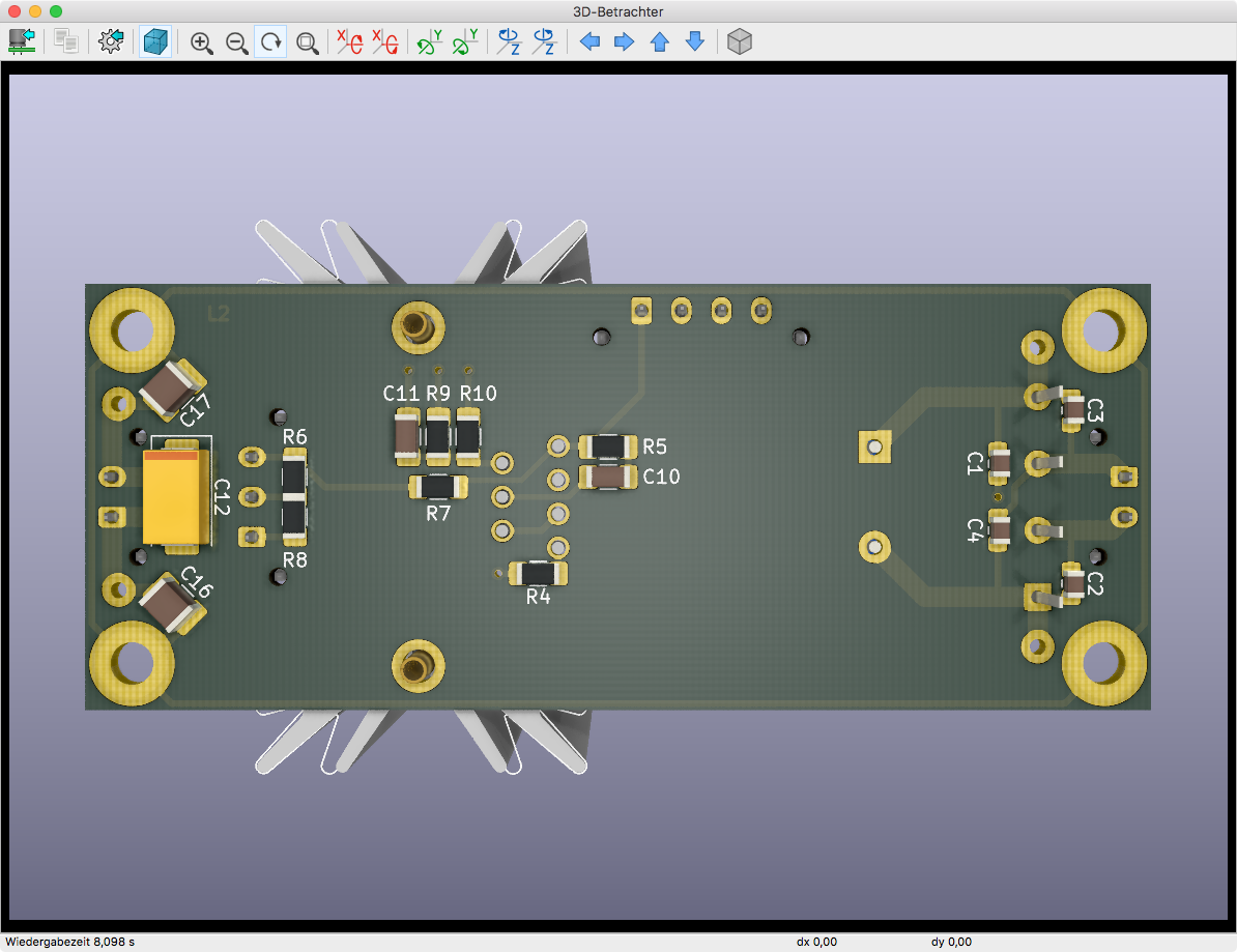

So, ich habe mal weiter gemacht.
Ich habe mich jetzt dafür entschieden, EINEN Kanal pro Leiterkarte zu
machen, und die Zusammenschaltung (um ±15V zu bekommen) direkt an den
Labor-Buchsen am Gehäuse zu machen.
Ebenso wird dann dort das GND_µC Verbunden.
Ich werde auch den ADC auf die Platine mit dem µController platzieren.
Die ca. 15cm Kabel werden die analogen Spannungen bis zum ADC schon
schaffen, ohne all zu viele Störungen aufzunehmen.
Zu R6 und R8 am Poti für die Einstellung der Strombegrenzung:
Ich weiss immer nicht, wie rum das Poti gedreht werden muss, und welche
Pins wie verbunden gehören...
SO habe ich später die Möglichkeit auszuprobieren und die Pins
entsprechend zu verbinden.
Hat jemand Anmerkungen/ Verbesserungsvorschläge zum Schaltplan und
Layout?
Vielen Dank
Nachtrag:
Evtl. flute ich beide Seiten der Leiterplatte noch mit einer
Kupferfläche (ohne Signal-Anbindung). Von wegen der Umwelt :-P
Mathias

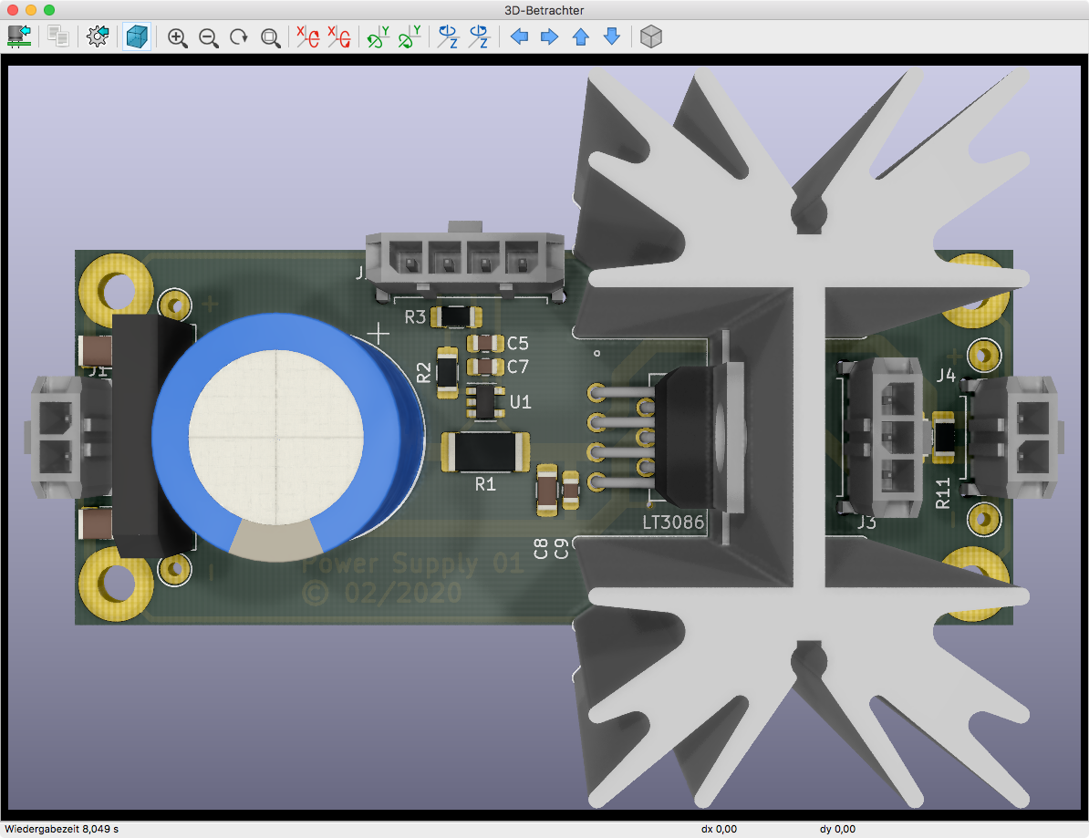

von Michael M. (Firma: Autotronic) (michael_metzer)
> Kupferfläche
Das ist eine gute Entscheidung.
In der Nähe der Montagebohrungen könnte man noch größere Flächen, wegen
der Vielseitigkeit frei halten, damit man das Board auch in ein
genormtes Kleinverteilergehäuse mit angegossener Domleiste einbauen kann
(SMD Bauteile versetzen).
Lochreihenabstand 100mm
Lochabstand in 15mm Schritten
Bohrungsdurchmesser 4,5mm
von georg (Gast)
>> Kupferfläche
Das ist natürlich völliger Quatsch, aber hier im Forum kann man darüber
nicht diskutieren - ein Forum für alternative Elektronik: Kupferflächen
ohne Potential, LEDs ohne Vorwiderstand, Oszis ohne Schutzleiter, RS485
ohne Masseverbindung usw. usw. alles mehrheitsfähig.
Georg
@georg:
Ich denke aus elektrischer Sicht macht es wohl in meinem Fall keinen
Unterschied, ob geflutet, oder nicht. Man korrigiere mich, falls ich
falsch liege.
Oder sollte man es aus Deiner Sicht lassen? Wenn ja, warum?
Das klang in Deiner Antwort irgendwie so...
edit: Bzw. wenn geflutet, an welches Potential hättest Du es
angeschlossen? GND?
Ich dachte eher daran, weniger Kupfer beim Herstellungsprozess wegätzen
zu müssen. Ich lasse die Platine(n) extern beim Chinesen machen, aber
trotzdem...
Und bitte, ICH würde schon gerne darüber diskutieren!
Mathias
von georg (Gast)
Naja, gibt bloss wieder einen Flame War, aber meinetwegen, zum 35. Mal:
geflutete GND-Flächen können EMV-mässig positiv wirken oder auch nicht,
kommt drauf an ob sie wirklich gut an GND angebunden sind. Frei
floatende Flächen sind IMMER schädlich, weil sie Brücken zwischen den
Signalleitungen bilden, das Übersprechen wird dadurch grösser als ohne
die Fläche dazwischen. Es kann sein zwar dass das messbar nichts
ausmacht, weil niedrige Frequenzen, aber dass Übersprechen was Positives
sein soll lasse ich mir nicht einreden.
Bleiben also 2 Argumente:
1. Es schadet möglicherweise nicht (wenn man Glück hat)
2. Es sieht geil aus, besonders für Anfänger, wahrscheinlich der
wichtigste Grund überhaupt, man kann damit angeben.
Übrigens, das mit dem Cu sparen gilt höchstens für die
Bastler-Waschküche, professionell werden Leiterbahnen und Cu-Flächen
galvanisch auf Solldicke verstärkt, also mehr Fläche = mehr Cu-Verbrauch
in der Galvanik. Das Gegenteil von umweltfreundlich und nachhaltig. Aber
wenn interessieren heutzutage schon Fakten.
Georg
Das mit dem Übersprechen bei floatenden Flächen ist ein Argument,
welches ich ganz schlüssig finde.
Allerdings gibt es auf meiner Platine kaum "Signale" ... die beiden zu
messenden Spannungen, die auf den Stecker gehen halt.
Wie die Platine aussieht, ist mir ehrlich gesagt egal, denn eingebaut
sehe ich sie ja nicht mehr. :-)
Auf der anderen Seite achte ich schon auf ein "schickes" Layout, also
ist das Aussehen doch nicht so egal ^^
Das mit dem Aufkupfern ist mir schon bekannt. Ich dachte aber in erster
Linie an das "Sparen" von Ätzmittel, da initial ja weniger CU weggeätzt
werden müsste.
Danke
Mathias
von georg (Gast)
> werden müsste.
Bei einem üblichen Aufbau sind 5µ abzuätzen, aber 30µ aufzukupfern. Und
egal wie man es herstellt, überflüssiges Kupfer landet früher oder
später im Abfall. Da wird längst nicht alles recycelt (das beim
LP-Hersteller abgeätzte Kupfer aber schon).
Georg
ich habe die Tage mal begonnen, die Platine in Betrieb zu nehmen.
Dabei sind mir etliche Sachen aufgefallen, die ich beim nächsten mal
wohl anders machen würde.
1) Ausgangsspannung geht bis auf >30 V
Beim Ein- und Ausschalten messe ich am Ausgang mit dem Oszilloskop bis
über 30 V. Ich schalte die Platine mit dem Schalter des Schuko-Steckers
ein und aus, also vor dem Trafo.
Am Ausgang hängt ein 20Ohm-Widerstand, es fließen also knapp 750 mA.
Die Messungen am Eingang (über C6, 6800µF) sind ähnlich, aber beim
Einschalten sehe ich keine Spannungserhöhung, allerdings beim
Ausschalten.
siehe Bilder...
Der Regler kann zwar bis 40 V am Eingang, aber ich hätte schon gerne,
dass am Ausgang nicht mehr als die eingestellten 15 V anliegen.
Ich denke, ich werde mir mal eine TVS-Diode für den Ausgang besorgen.
Am Eingang auch eine vorsehen?
2) langsames Ausschalten der Ausgangsspannung
Wenn ich als Last nur die ca. 1 mA des R11 dran habe (nötige Grundlast
des Reglers), und dann die Platine abschalte, dann dauert es 15s bis
sich die Ausgangsspannung überhaupt erst in Richtung 0 V bewegt.
Gemessen mit dem Oszi und dem Multimeter. Erst nach 15s beginnt die
Spannung zu fallen.
Also dachte ich, der C6 müsse schneller entladen werden und fügte R6 mit
2k2 parallel dazu. Das führte dazu, dass die Ausgangsspannung nun nach
ca. 4s beginnt zu fallen. Aber sie "beginnt" da erst zu fallen.
Aber warum beginnt sie nicht sofort zu fallen? Klar, die gesamte
Entladung hängt von R*C ab, aber das Entladen der Kondensatoren sollte
doch sofort beginnen, oder?
Wenn ich die 20R Last am Ausgang anklemme, dann passiert das Entladen
gefühlt sofort.
Beim nächsten Mal werde ich wohl den /SHDN-Pin dafür nutzen, wofür er
gedacht ist...in der Hoffnung, dass die gespeicherte Energie in C6 beim
Ausschalten nicht durch den Regler und in die Last entladen wird...
3) mit dem Schaltplan gibt es konzeptionell noch eine weitere Sache, die
mir Kopfschwerzen bereitet, aber ich möchte erstmal die anderen beiden
Sachen geklärt haben.
4) die Strommessung ist noch nicht in Betrieb. Die Strombegrenzung mit
Poti funktioniert aber soweit. Gemessen mit zwischengeschaltetem
Multimeter am Ausgang...
Hat jemand Anmerkungen zu den Überspannungen am Ausgang und dem
verzögerten Abfall der Ausgangsspannung (ich nehme an, bei geringen
Ausgangslasten...)
Danke
Mathias
