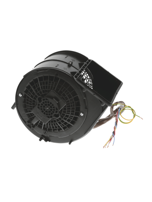

ich verwende eine Dunstabzugshaube (Gaggenau AH320-101) mit
außenliegendem Motor.
Selbiger Motor (der war schon da, als ich in das Haus einzog >> 20 a)
ist nun wohl defekt, denn er erzeugt quasi keinen Luftstrom mehr.
Meine Haube kann in fünf verschiedenen Stufen (0=aus bis 4) betrieben
werden und hat dafür extra Tasten.
Meine Frage:
Gibt es für diese Motoren eine Art Industriestandard zum elektrischen
Anschluss? Mit anderen Worten: wie wird da die Drehzahl gestaffelt?

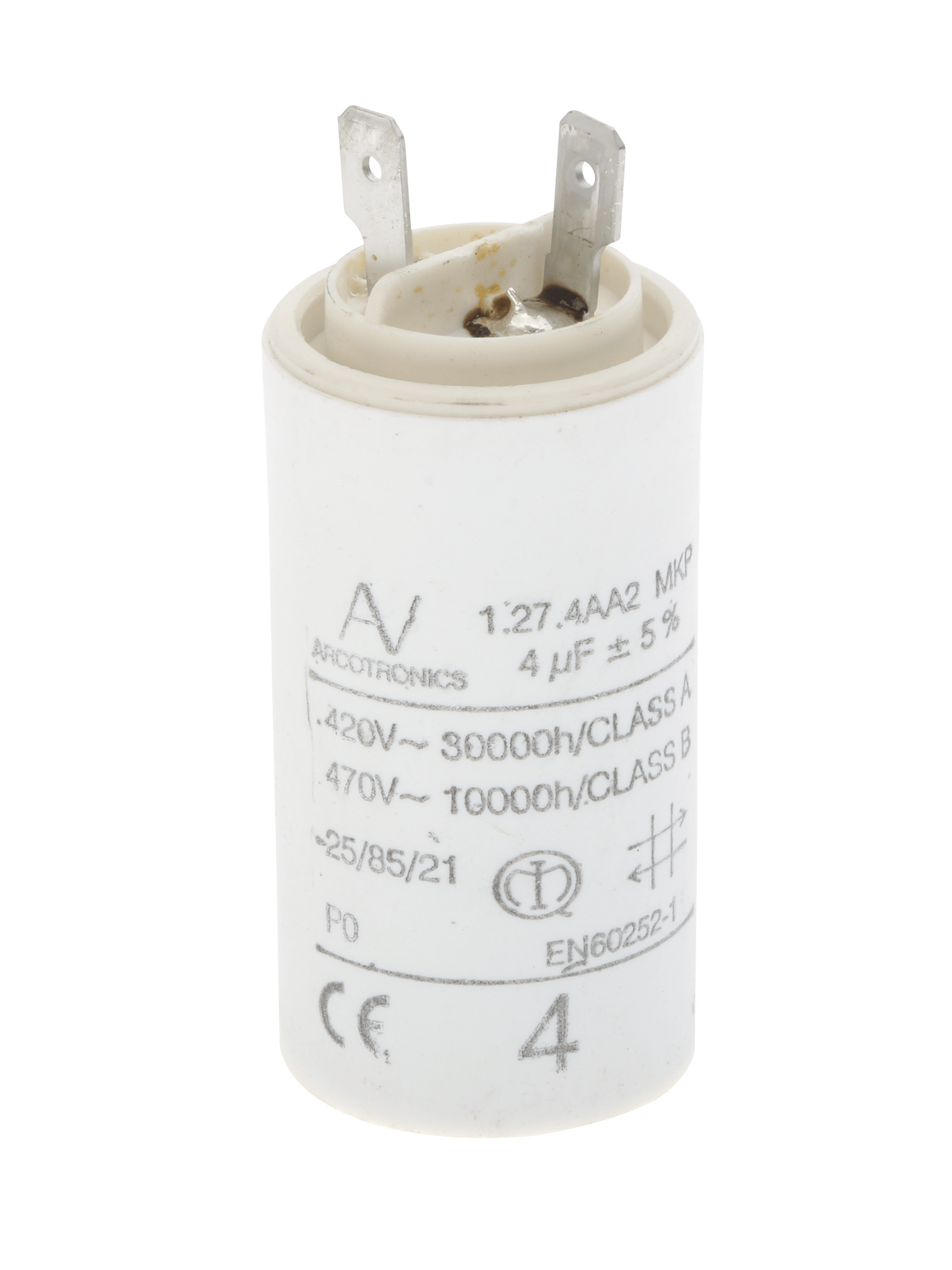

Erstens ist vermutlich sowieso bloss der eher billige
Motorbetriebskondensator kaputt.
Zweitens nutzen die alten umschaltbaren Ventilatoren mehrere
Motorwicklungsanschlüsse, also z.B. ein Kabel mit @x hin und 4 x zurück
(und ggf. noch 2 zum Kondensator falls nicht drangebaut).

Wenn er noch Krach macht, dann war es nicht der Kondensator.

Ja, aber nicht mehr mit Wicklungsschaltung. Heute nimmt man dann doch EC
Motoren.
Standardventilatoren gibt es genug. Nur sollte man den der Strecke
anpassen.
Welcher Druckverlust ist denn bei welchem Luftstrom zu erwarten?
Welche Bauform?
Lindab, Öland, BerlinerLuft etc pp.
