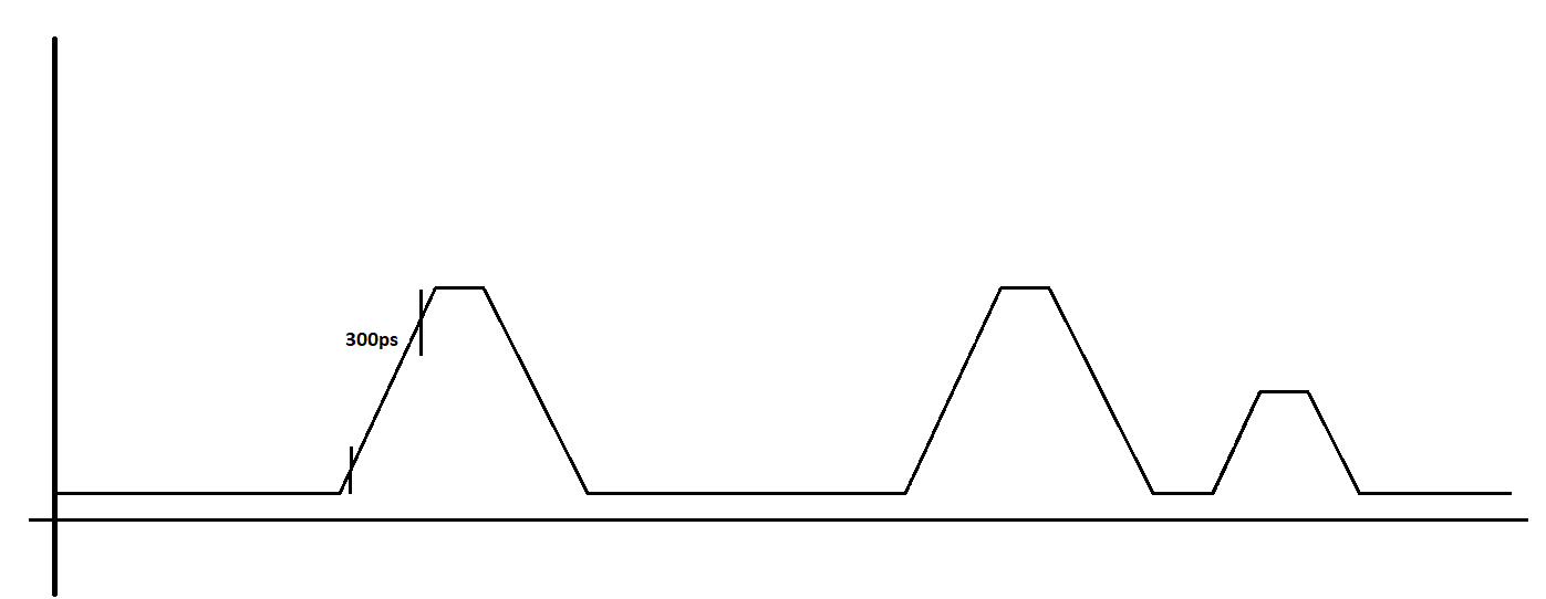

von Chris (Gast)
Als Referenz dachte ich an einen zwei kanaligen DDS Baustein der zwei
Frequenzen (Rechteck) ausgibt z.B. 5000 Hz und 5000,01 Hz.
Der durch die unterschiedlichen Frequenzen wird der eine Trigger
"durchlaufen".
Ich möchte nicht die Anstiegszeit von 300ps ausmessen.
Das Bild zeigt im linken Teil einen Impuls ohne Antwort und im linken
Teil einen mit Antwort.
Dieses möchte ich absampeln und an einen PC übertragen. Der Impuls ist
mindestens 1 ns breit, deshalb dachte ich das ein Messpunkt reicht.
von Achim S. (Gast)
> "durchlaufen".
Welchen DDS-Baustein?
Die meisten DDS-ICs arbeiten mit einer internen Taktfrequenz von ein
paar hundert MHz. Auch wenn die mittlere Frequenz des erzeugten Signals
damit sehr fein eingestellt werden kann, bedeutet das nicht, dass jede
einzelne Flanke eines damit erzeugten Rechtecks auf 1ns genau ist.
(Tatsächlich sind in den meisten Fällen allein schon die Schaltflanken
deutlich länger als 1 ns - und erst recht länger als 300ps.)
Das ist sehr optimistisch. Stehst du noch vollständig bei prinzipiellen
Überlegungen? Oder hast du schon mal praktisch einen solchen Puls
erzeugt, auf die Leitung geschickt, und die "Antwort" mit einem Oszi
nachgemessen? Ich wäre gespannt auf das Messergebnis.
