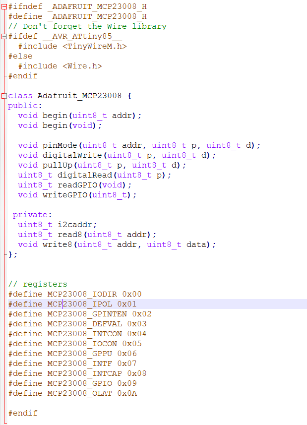

ich bin kein Experte was die Programmierung angeht, aber bei weitem auch
nicht ahnungslos (Assembler, C, C++, Basic, ..).
Beim betrachten einer Arduino Lib für einen SPI Port Expander (MCP23008)
kamen mir ein paar Fragen bezüglich der Klassen.
Ich habe mal fein gelernt das man Variablen in einer private Klasse
durch Setter (setzten) und Getter (lesen) Funktionen schützt (vor
un-plausiblen Eingaben).
Ist das unsauber programmiert, oder macht man das heutzutage so?
Weiter ist mir aufgefallen das es keinen Destruktor gibt.
Ist das beim Arduino Framework nicht nötig, oder wurde auch hier
unsauber gearbeitet.

Die private Variable ist doch geschützt, denn sie ist privat. Es gibt
keine Setter weil man von außen überhaupt nicht drauf zugreifen soll.
Interne (private) Setter sind eher unüblich.
Doch, aber was sollte in den Destruktor dieser Klasse hinein? Wenn eine
Klasse nichts aufzuräumen hat, braucht's auch keinen expliziten
Destruktor. In C++ bekommen Klassen automatisch einen impliziten
Destruktor, welcher einfach nur die Destruktoren der Member-Variablen
aufruft. Da "uint8_t" keinen Destruktor hat, passiert hier also gar
nichts. Außerdem werden von dieser Klasse wahrscheinlich nur globale
Instanzen angelegt, deren Destruktoren ohnehin niemals aufgerufen
werden, weil Mikrocontroller-Programme sich (normalerweise) nie beenden!
Es gibt aber ein ganz anderes Problem: Die Datei definiert ein Makro
namens "_ADAFRUIT_MCP23008_H". Bezeichner, die mit
Unterstrich+Großbuchstabe oder 2 Unterstrichen beginnen, sind aber der
Umgebung, d.h. Compiler+C++ Standard Bibliothek, vorenthalten. Auch wenn
dies in diesem Fall wahrscheinlich keine Probleme verursacht, ist es
trotzdem inkorrektes C++. Außerdem ist es nicht sehr schön, die
Bitmasken für die Register mit Makros ("#define") zu definieren. In C++
ist es möglich und sauberer, Konstanten (mit "const") zu verwenden.

Was ist eine private Klasse?
Die Regel sagt eher: Keine public Eigenschaften/Variablen
Ein Destruktor ist nur nötig wenn wenn auch was dekonstruiert werden
soll/muss.
z.B. reservierter Speicher freigeben.
So reicht auch der default Destruktor.
Ganz abgesehen von dem Fehler:
Den alten IncludeGuard könnte man sowieso durch #pragma once ersetzen.

Da keine der Elementfunktion const ist, sind das alles Modifikatoren aka
setter. DAS halte ich für unsauber.
Doch, es gibt den default-dtor. Warum sollte der nicht ok sein?
