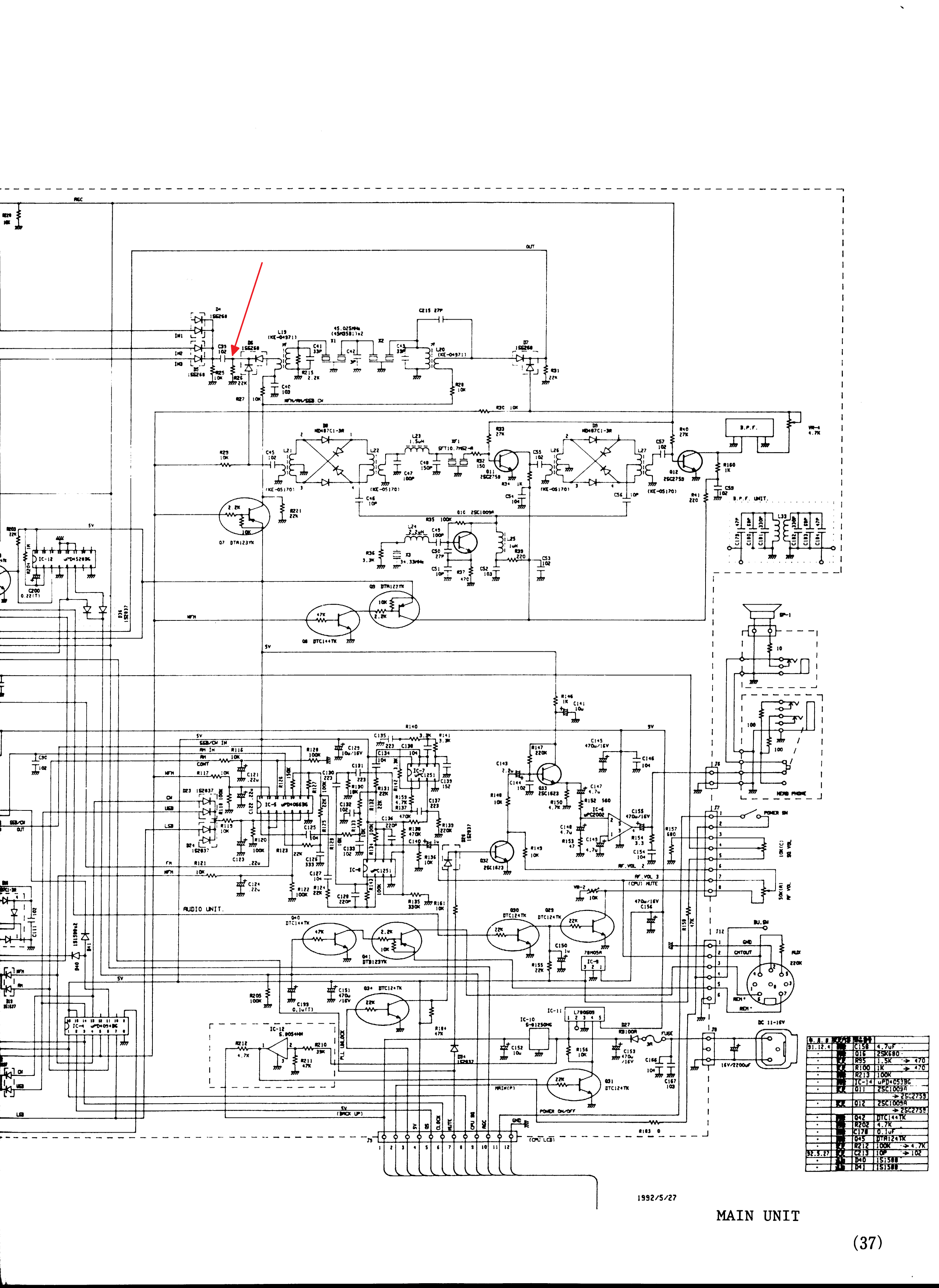

Hallo
An welcher Stelle wurde damals der ZF Ausgangsmod durchgeführt?
Ich wollte die ZF auf ein SDR Stick (Eventuell auf Downsampling
umgebaut) geben und dann mit dem SDR Demodulieren.
Hier zu hatte ich gedacht das ich die ZF an den 10,7MHz Keramikfilter
für W-FM abgreife.
Oder gibt es eine bessere stelle im Scanner?
Gibt es noch Software für den Scanner das ich den Remote bedienen kann?
Diese sollte mit Windows 10 lauffähig sein.
OP #6093177
Scheinbar kann ich so am Keramikfilter XF1 abgreifen.
Das macht das ganze natürlich recht einfach.
Es wird zwar für das SDU5000 beschrieben aber ich will das mit ein
RTL-SDR Stick betreiben.
Da hat man weitaus mehr möglichkeiten bei der Demodulation insbesondere
bei Digitalen Betriebsarten.

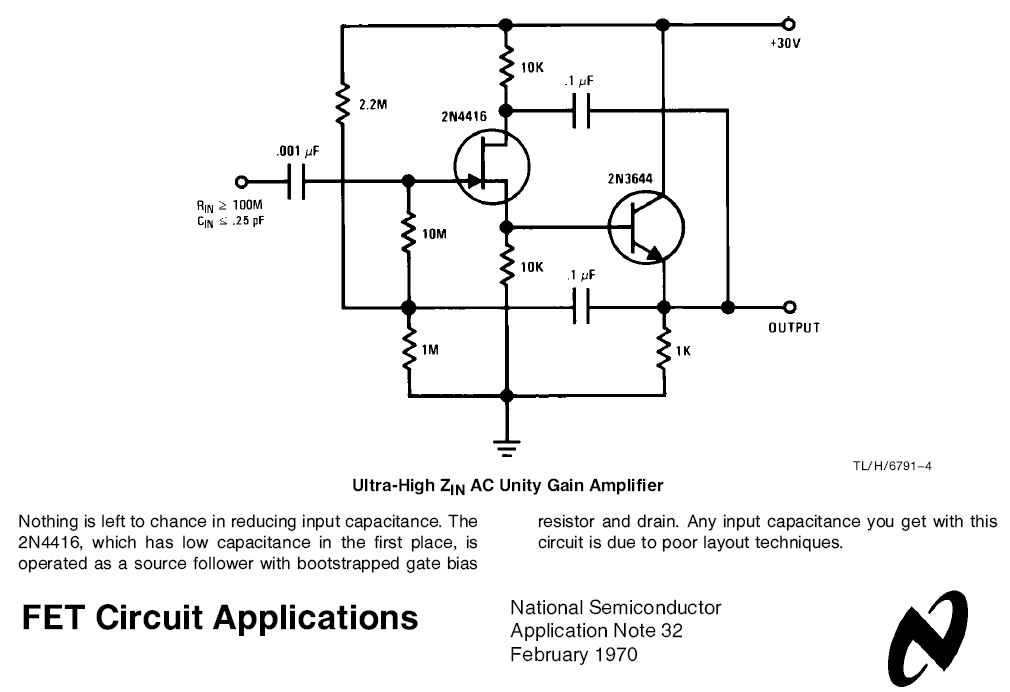

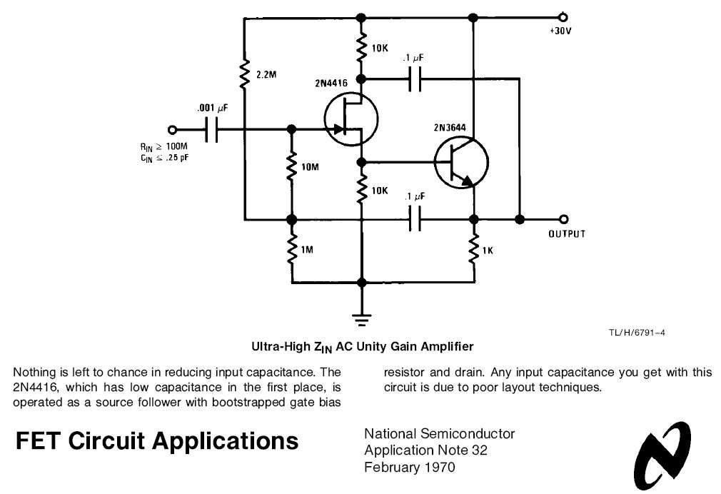

#6093219
Die im Anhang eingezeichnete Stelle in der 45,025MHz ZF bietet sich an.
Der Punkt ist niederohmig, breitbandig und liegt im Empfangsbereich
eines üblichen SDR-Sticks. Damit keine externen Störungen in die ZF
gelangen, wird zur Auskopplung eine einfache, hochohmige, AC-gekoppelte
Pufferstufe mit hoher Isolation empfohlen.

OP #6093361
Robert M. schrieb:
Das mit der 45MHz ZF ist natürlich noch besser.
Da kann ich ein SDR Stick mit der Pufferstufe direkt in den Scanner
einbauen.
So brauche ich nur noch mit USB zum PC gehen.
Nur die Pufferstufe müsste ich dann auf 9V Betrieb umbauen.
