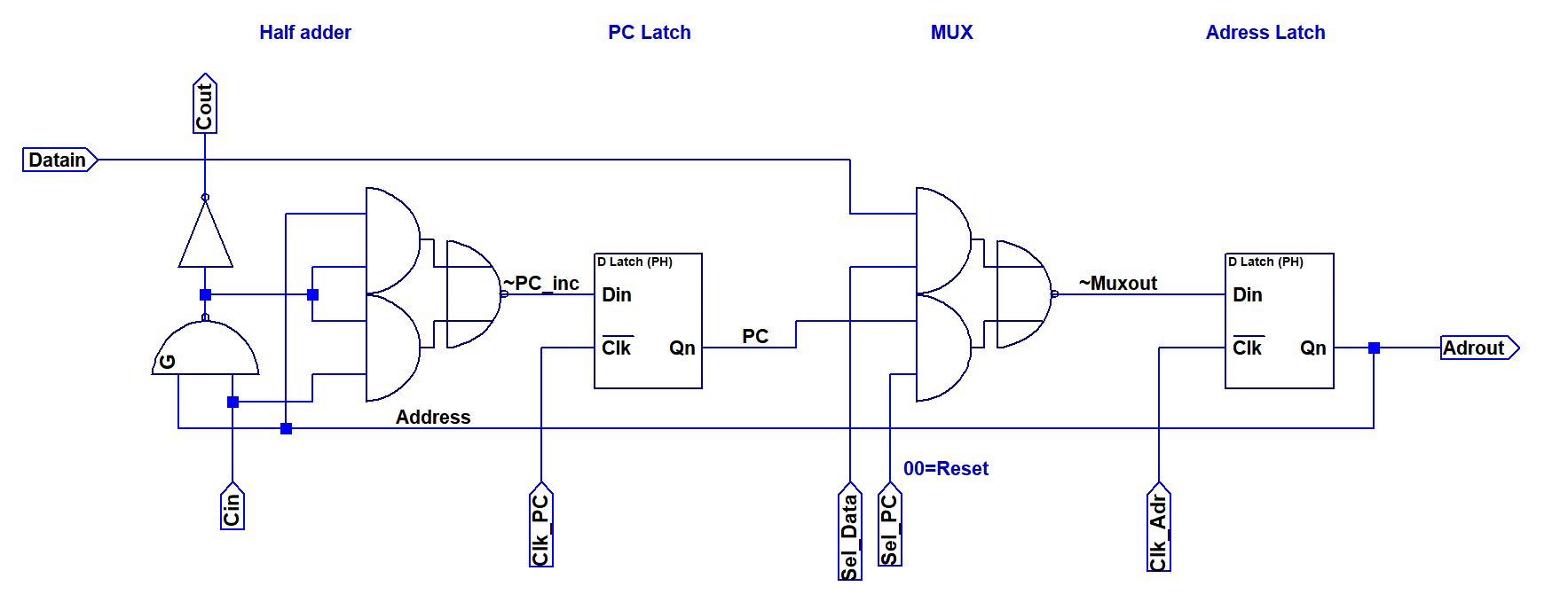

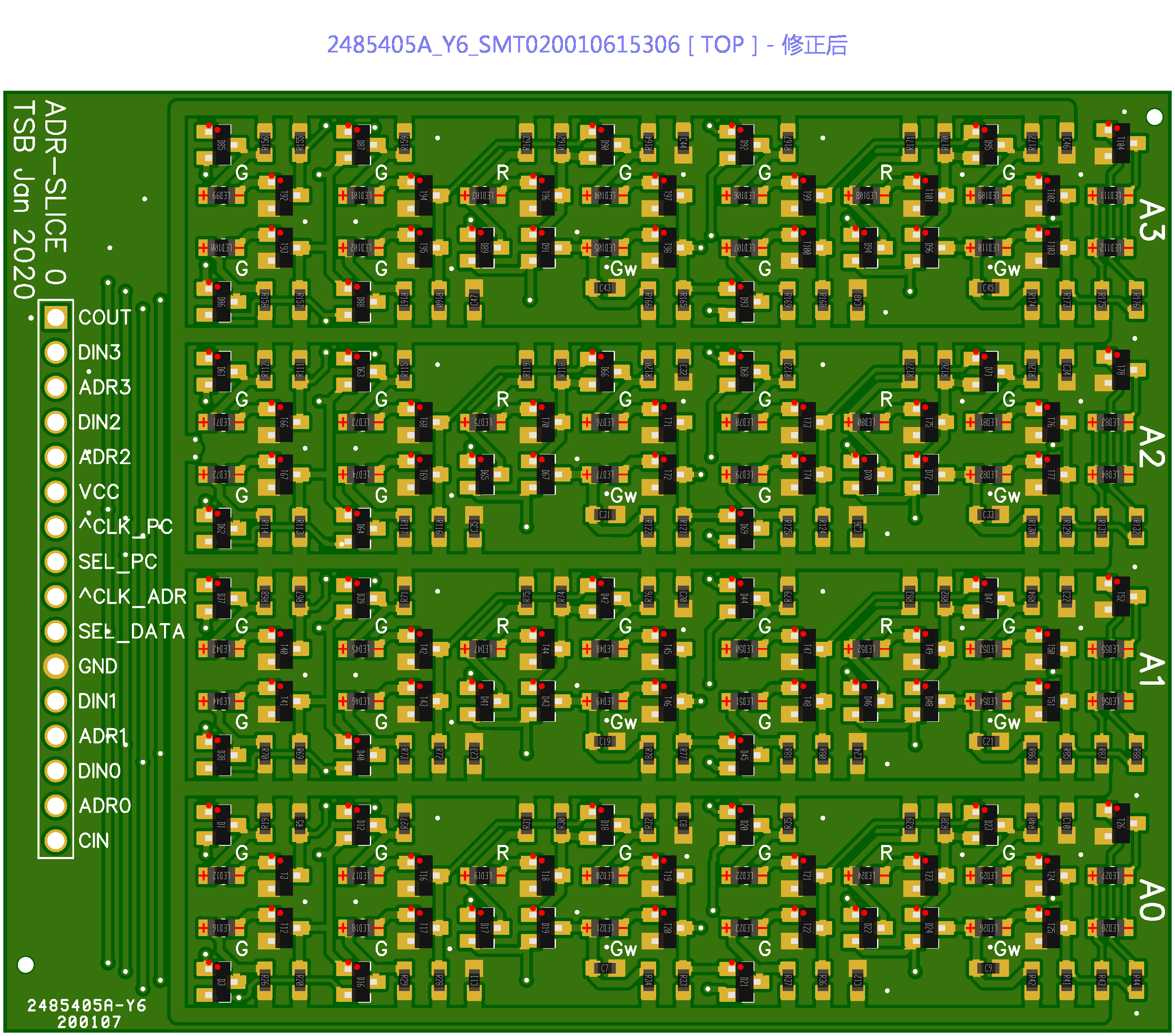

Udo K. schrieb: > Schaltplan? Das ist ein Slice. Auf dem PCB oben sind 4 Stück davon. Das Design nutzt allerdings DTL.

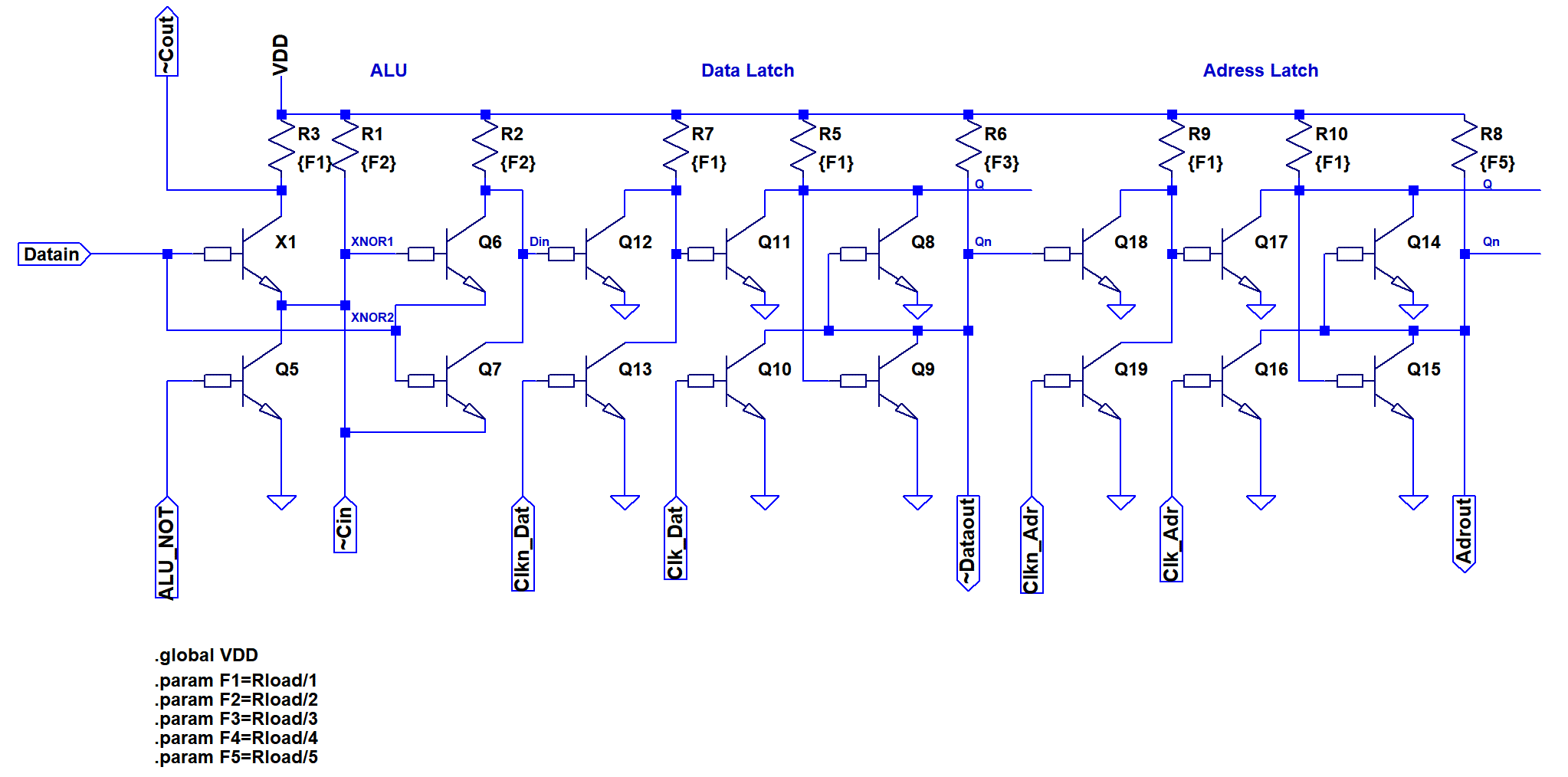

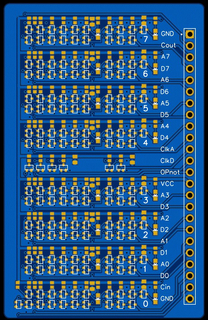

Hier ein neueres Design in RTL. Dadurch, dass hier jeder Biaswiderstand angepasst werden muss, konnte ich nur bedingt auf hierarchisches Design zurück greifen. Ich verwende hier allerdings nicht die PMBT2369, sondern Logiktransistoren (DTC123). Diese sind langsamer, haben aber den Vorteil auch in extrem kleinen Gehäusevarianten zur Verfügung zu stehen. Außerdem ist der Basiswiderstand schon integriert. Schneller als BC847, 3904 etc... sind sie trotzem. Das Design habe ich in LTSPICE verifiziert. Das Assembly macht JLCPCB. Auf die Löterei hatte ich keine Lust. Die Kosten liegen pro PCB mit Assembly und Bauteilen bei ca. USD 5(!). Ziemlich absurd...

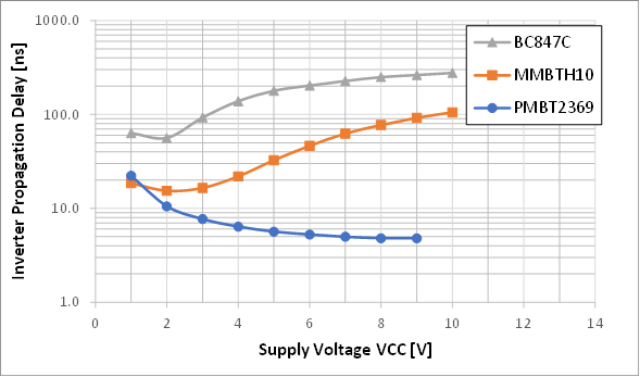

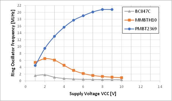

Für den Fall das es noch jemanden interessiert: Ich habe RTL Ringoszillatoren (5 stages) mit unterschiedelichen Transistoren aufgebaut. Die Bilder im Anhang zeigen Frequenz und daraus errechnetes tpd für unterschiedliche Transistoren. Verglichen wurden: - BC847C - Referenz - MMBTH10-4 - High frequency transistor mit ft=800 MHz - PMTB2369 - Fast switching transistor mit ft=500 MHz und toff=20ns Am BC847 kann man sehr schön sehen, dass bei höherer Betriebsspannung die Geschwindigkeit abnimmt, weil die Saättigungsladung ansteigt. Der MMBTH10 ist bei niedrigen Spannungen am schnellsten, vermutlich wegen geringer Kapazitäten, verliert aber auch bei hohen Spannungen an Schaltgeschwindigkeit, da hier keine Maßnahmen getroffen wurde die saturation charge zu eliminieren. High frequency != schnelles Schalten. Mit ECL würde es natürlich anders aussehen, wie oben ja vorgeschlagen. Der PMTB2369 ist hingegen als Schalttransistor optimiert und hat eine sehr geringe Minoritätsladungsträgerlebensdauer in der Basis. Er wird mit steigender Spannung schneller - hier hilft der zusammen mit VCC ansteigende Basisstrom. Es kommt also auf die Wahl des richtigen Transistors an. Die ganzen Schaltungstricks aus der Anfangszeit der Transistoren, wie Baker-clamp und bleeder-Resistor, addressieren nur Symptome. Also alles wie vermutet. In der Tat scheint der PMTB2369 einer der Letzen seiner Art zu sein...

Ich hatte wohl gerade etwas Langeweile, daher hier ein ausführlicher Artikel: https://cpldcpu.wordpress.com/2020/02/14/what-made-the-cdc6600-fast/ Noch einmal vielen Dank an Alle für ihren Input!
Danke für die Messungen! Meiner Meinung nach könntest du den Wordpress Artikel auf eine A5 Seite kürzen. Interessant wäre der Vergleich zu nichtsättigender Logik. Die erste Cray lief mit ca. 80 Mhz, und verwendete ECL. Auch das Gold Doping beim 2369 ist keine Lösung des Sättigungsproblems, es wird nur die überschüssige Ladung schneller abgebaut. Da finde ich die Baker Clamp vom Konzept her besser, weil die BE Ladung erst mal gar nicht entsteht (kostet natürliche eine Diode mehr). In den 60'er wusste man das alles bereits. Die CDC6600 war ja auch ein wirtschaftlicher Kompromiss, der mit den technischen Möglichkeiten der Zeit auskommen musste. Durch die vielen Einzelbauteile war die Fehlersuche eine Katastrophe, CDC schrammte mit dem komplexeren Nachfolgemodel am Konkurs vorbei. Dann kam die erste Cray in ECL mit 80 MHz, und RTL war Geschichte. Viel interessanter als die langweiligen Prozessornachbauten finde ich Sam Zeloof, der baut einfache Chips in der Garage: http://sam.zeloof.xyz/first-ic/
Udo K. schrieb: > Danke für die Messungen! Meiner Meinung nach könntest du den Wordpress > Artikel auf eine A5 Seite kürzen. Mache ich aber nicht :) Die kurze Version findest Du in dem Posting oben. > Interessant wäre der Vergleich zu nichtsättigender Logik. > Die erste Cray lief mit ca. 80 Mhz, und verwendete ECL. > > Auch das Gold Doping beim 2369 ist keine Lösung des Sättigungsproblems, > es wird nur die überschüssige Ladung schneller abgebaut. > Da finde ich die Baker Clamp vom Konzept her besser, > weil die BE Ladung erst mal gar nicht entsteht (kostet natürliche eine > Diode mehr). Das stimmt nicht so ganz. Um den Transistor anzuschalten, benötigt man Ladung in der Basis. Auch mit der tollsten Baker-Clamp wird Du einen BC847ABC nicht schnell bekommen. Die LSTLL-Serie hat eine Kombination aus Schottky-Baker Clamp und Golddoping verwendet. In der CDC6600 hat man den Basisstrom zusätzlich so eingestellt, dass keine hohe Sättigung auftrat. Der Effekt ist allerdings eher gering. Das wichtigste ist das Lifetime-engineering der Basis. > In den 60'er wusste man das alles bereits. > > Die CDC6600 war ja auch ein wirtschaftlicher Kompromiss, der mit den > technischen Möglichkeiten der Zeit auskommen musste. Ja, wie jeder Computer :) > Durch die vielen Einzelbauteile war die Fehlersuche eine Katastrophe, > CDC schrammte mit dem komplexeren Nachfolgemodel am Konkurs vorbei. > > Dann kam die erste Cray in ECL mit 80 MHz, und RTL war Geschichte. > > Viel interessanter als die langweiligen Prozessornachbauten finde > ich Sam Zeloof, der baut einfache Chips in der Garage: > > http://sam.zeloof.xyz/first-ic/ Ja, das ist auch ein spannendes Thema. Leider durch die schlechter werdende Verfügbarkeit von Chemikalien als Hobby immer schwieriger. Man stößt hier aber extrem schnell an Grenzen, da 80% der Halbleiterei aus guter Prozesskontrolle besteht. Das am einfachsten selbst zu fertigende Halbleiterbauelement ist die Kupferoxid-Solarzelle: http://cleanenergywiki.org/index.php?title=Cuprous_Oxide_Solar_Cell
> > Das stimmt nicht so ganz. Um den Transistor anzuschalten, benötigt man > Ladung in der Basis. Auch mit der tollsten Baker-Clamp wird Du einen > BC847ABC nicht schnell bekommen. Schon klar, aber richtig langsam wird der Transistor erst, wenn die BC Diode aufmacht (Sättigung). > > Die LSTLL-Serie hat eine Kombination aus Schottky-Baker Clamp und > Golddoping verwendet. In der CDC6600 hat man den Basisstrom zusätzlich > so eingestellt, dass keine hohe Sättigung auftrat. Der Effekt ist > allerdings eher gering. Das wichtigste ist das Lifetime-engineering der > Basis. Keine Ahnung, was bitte ist Lifetime-engineering? >> In den 60'er wusste man das alles bereits. >> >> Die CDC6600 war ja auch ein wirtschaftlicher Kompromiss, der mit den >> technischen Möglichkeiten der Zeit auskommen musste. > > Ja, wie jeder Computer :) Nur heute haben wir andere Rahmenbedingungen. Wir können z.B. nicht mehr zum Mond fliegen, und werden auch nie auf dem Mars landen. Dafür haben wir FPGAS mit 19 Milliarden schnellen Transistoren. >> >> http://sam.zeloof.xyz/first-ic/ > > Ja, das ist auch ein spannendes Thema. Leider durch die schlechter > werdende Verfügbarkeit von Chemikalien als Hobby immer schwieriger. Man > stößt hier aber extrem schnell an Grenzen, da 80% der Halbleiterei aus > guter Prozesskontrolle besteht. > > Das am einfachsten selbst zu fertigende Halbleiterbauelement ist die > Kupferoxid-Solarzelle: > > http://cleanenergywiki.org/index.php?title=Cuprous_Oxide_Solar_Cell ECL Gatter, oder einen Opamp in Kupferoxid?
>> Die LSTLL-Serie hat eine Kombination aus Schottky-Baker Clamp und >> Golddoping verwendet. In der CDC6600 hat man den Basisstrom zusätzlich >> so eingestellt, dass keine hohe Sättigung auftrat. Der Effekt ist >> allerdings eher gering. Das wichtigste ist das Lifetime-engineering der >> Basis. > > Keine Ahnung, was bitte ist Lifetime-engineering? Das gezielte Beeinflussen der Ladungsträgerlebensdauer in einem Halbleiter -> Goldoping und anderers. Ist heute vor allem bei Leistungstransistoren relevant. >> Das am einfachsten selbst zu fertigende Halbleiterbauelement ist die >> Kupferoxid-Solarzelle: >> >> http://cleanenergywiki.org/index.php?title=Cuprous_Oxide_Solar_Cell > > ECL Gatter, oder einen Opamp in Kupferoxid? Sag bescheid, wenn der erste Transistor funktioniert.
