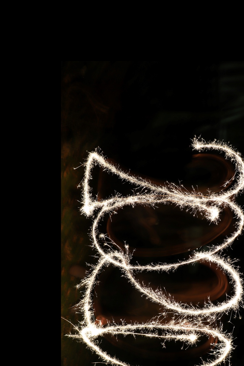

ich versuche in c# 2 Bilder zusammenzufügen (Wasserzeichen).
Gleichzeitig habe ich aber das Problem dass ich manche Bilder drehen
muss (andere nicht).
Zuerst lade ich mit die BitmapFrame´s und füge dann im DrawinContext die
Beiden Frames ein.
Soll ein Bild gedreht werden, schreibe ich ein PushTransform davor,
welches dann die 90° anwendet. Hier mal der Code für ein Bild:
using (DrawingContext drawingContext = drawingVisual.RenderOpen())
  //wenn rotiert wird
  drawingContext.PushTransform(new RotateTransform(90, baseHeight / 2, baseWidth / 2));
  drawingContext.DrawImage(baseimage, new Rect(0, 0, baseWidth, baseHeight));
//wenn rotiert wird
int tmp = baseWidth;
baseWidth = baseHeight;
baseHeight = tmp;
RenderTargetBitmap bmp = new RenderTargetBitmap(baseWidth, baseHeight, dpi, dpi, PixelFormats.Pbgra32);
leider habe ich das Problem, dass mein Bild bei der Ausgabe nicht mittig
sitzt. Ich habe Oben und Links einen schwarzen Rand.
=> Wenn ich das Bild nicht rotiere, passt es perfekt
welchen Denkfehler habe ich?
=> wenn ich das Bild auf exakt 1/4 der Breite verschiebe (negativ von
links, positiv von oben) ansetze, passt das Bild... das ergibt aber für
mich keinen Sinn <- woher kommt die Verschiebung?
> Im Anhang ein kleiner Export
VIelen Dank
kleiner Nachtrag:
oder
drawingContext.PushTransform(new RotateTransform(90, baseWidth / 2, baseHeight / 2));
verschiebt lediglich das Bild nach oben oder unten, kommt aber nicht der
gewollten Drehung näher.

Du hast nicht darüber nachgedacht, wo wohl das Zentrum der Rotation
liegen mag...
@c-hater
> liegen mag...
doch sogar sehr lange... <- aber bestimmt nicht richtig :D
> new RotateTransform(90, baseHeight / 2, baseWidth / 2);
Leider bringt mich das nicht weiter. Ich dachte immer, die halbe Höhe
und die halbe Breite meiner "Bildgröße" (oder auch die Größe einer
Fläche) müsste der Mittelpunkt sein.

Ich kenne die Antwort auch nicht,
weiss aber, daß viele rotate implementationen schlicht und ergreifend um
origin rotieren.
Also wär mein nächster Ansatz den Origin zu verschieben
(TranslateTransform((float)width/2, (float)height/2))
danach rotieren (RotateTransform(90)) und dann wieder zurückzuschieben
(TranslateTransform(-(float)width/2, -(float)height/2))
und ja ich habe absichtlich keine code tags gesetzt, weil das vollends
aus den Fingern gesogener Versuchsaufbau wäre,
Ich glaube übrigens, dass Du eventuell keine "zwischengespeicherten
Werte"
nutzen kannst beim zweiten Translate, da sich width und height
vertauscht haben könnten (naja oder Du musst halt auch tauschen)
Aber wie gesagt, ich weiss es nicht wirklich, ich rate nur mit quasi ;)

Das tun sogar ausnahmlos alle. Denn: eine Rotation muss nunmal um
irgendeinen Punkt herum passieren, sonst kann es keine Rotation sein...
Das Problem ist der Bezug von "origin". Also: In welchem
Koordinatensystem ist dieser Punkt anzugeben...

Quick and Dirty. Alles was Du brauchst:
      BitmapImage sourceImage;
            if (filename == null)
                return;
            sourceImage = new BitmapImage(new Uri(filename));
            var dpiXProperty =
typeof(SystemParameters).GetProperty("DpiX", BindingFlags.NonPublic |
BindingFlags.Static);
            var dpiYProperty =
typeof(SystemParameters).GetProperty("Dpi", BindingFlags.NonPublic |
            var dpiX = (int)dpiXProperty.GetValue(null, null);
            var dpiY = (int)dpiYProperty.GetValue(null, null);
            double sourceImageDpiX = sourceImage.DpiX;
            double sourceImageDpiY = sourceImage.DpiY;
            double centerX = sourceImage.PixelWidth / 2.0 /
sourceImageDpiX * dpiX;
            double centerY = sourceImage.PixelHeight / 2.0 /
sourceImageDpiY * dpiY;
            RotateTransform rotateTransform = new RotateTransform();
            rotateTransform.CenterX = centerX;
            rotateTransform.CenterY = centerY;
            rotateTransform.Angle   = SliderRotation.Value;
            double targetWidthInScreenUnits  = sourceImage.Width /
            double targetHeightInScreenUnits = sourceImage.Height /
            TranslateTransform translateTransform = new
TranslateTransform();
            translateTransform.X = -1 * (centerX -
targetWidthInScreenUnits / 2);
            translateTransform.Y = -1 * (centerY -
targetHeightInScreenUnits / 2);
            TransformGroup transformGroup = new TransformGroup();
            transformGroup.Children.Add(rotateTransform);
            transformGroup.Children.Add(translateTransform);
            Image image = new Image();
            image.Stretch = Stretch.None;
            image.Source = sourceImage;
            image.RenderTransform = transformGroup;
            Canvas canvas = new Canvas();
            canvas.Background = Brushes.Lavender;
            canvas.Children.Add(image);
            canvas.Arrange(new
Rect(0,0,sourceImage.PixelWidth,sourceImage.PixelHeight));
            RenderTargetBitmap zielBitmap = new
RenderTargetBitmap((int)sourceImage.Width,(int)sourceImage.Height,source
Image.DpiX,sourceImage.DpiY,PixelFormats.Default);
            zielBitmap.Render(canvas);
            ImageZiel.Source = null;
            ImageZiel.Source = zielBitmap;
