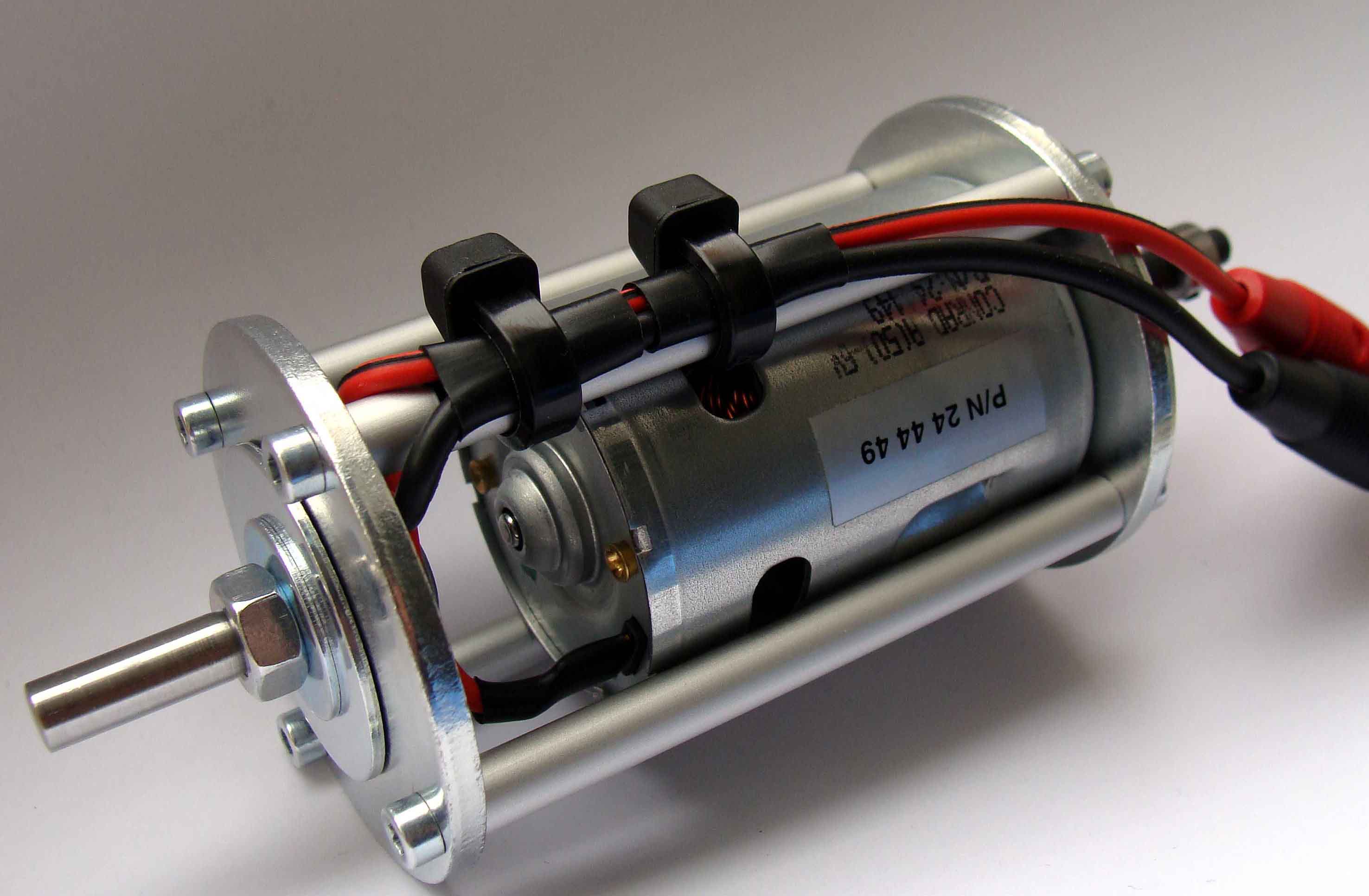

Gast #7057459
Gast #7057466
Rainer schrieb:

Gast #7058252
Wolfgang schrieb:
> Auf den Tipp nach 14 Jahren hat der TO bestimmt gewartet. Gab es damals
> Ebay überhaupt schon?
Es gibt Tipps die kann man gar nicht oft genug gezeigt bekommen...
Ich zeig euch meine ultimative Lösung für die welche eine langsame
Ständerbohrmaschine haben und damit FR4 mit 18000 U/min löchern wollen
Statt mit 6000.

Walta S. schrieb:
> Ein paar Beilagscheiben und Schrauben - fertig ist der
> xxl zu xxs Bohrständer :-)
Genau so!
Dieses Vorgehen gefällt mir sehr gut: Überlegen, was sich aus gegebenen
Teilchen für brauchbare Apparate anfertigen lassen.
Was mir nicht gefällt, ist der hier allgegegenwärtige Grobmotoriker, der
mit der Schnauze ALLES kann...

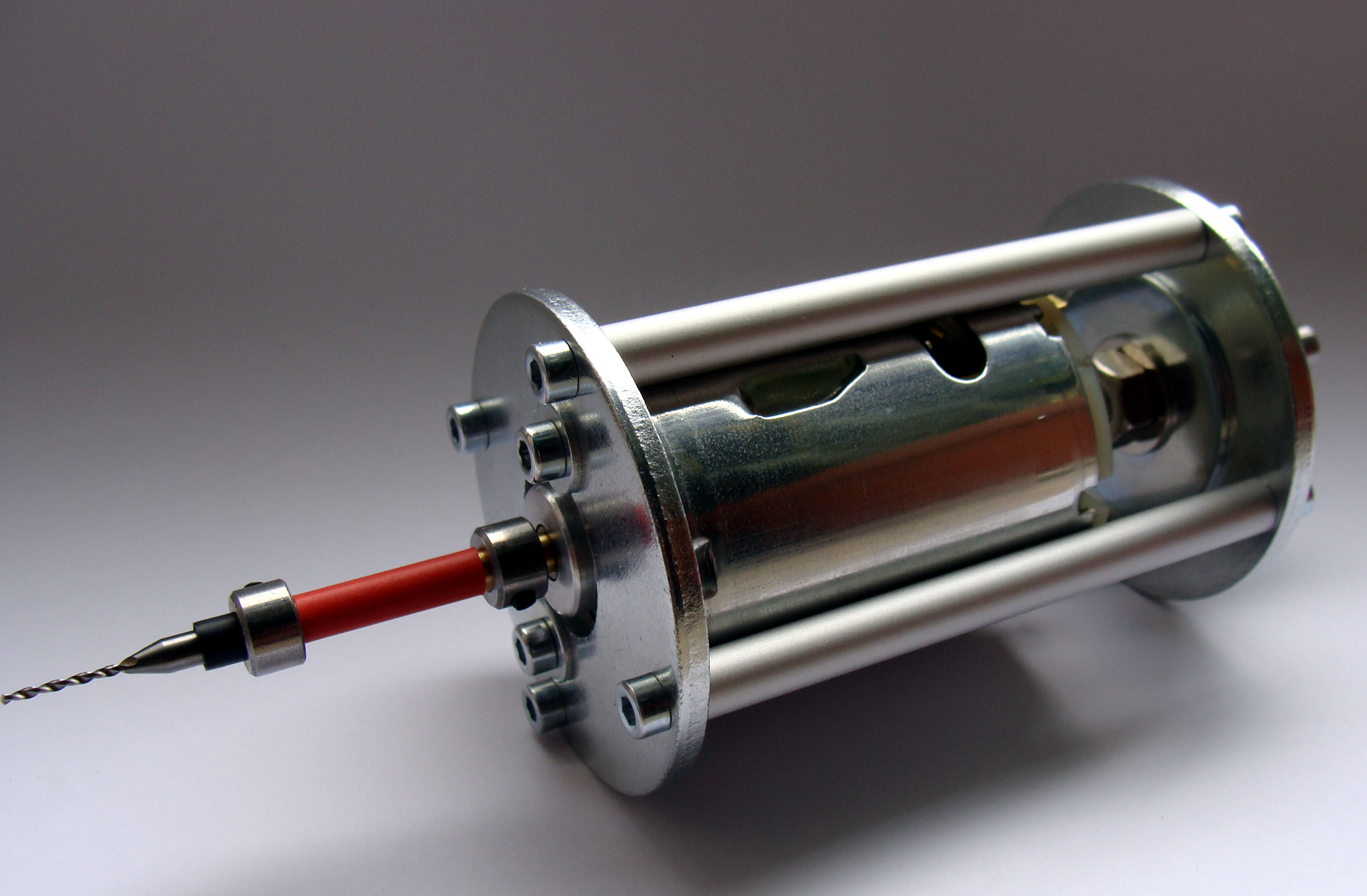

Gast #7058543
Walta S. schrieb:
> Jetzt noch einen Link zum Motor und fertig ist die Bauanleitung.
Sowas kaufe ich immer bei Pollin. Die Welle sollte 3,175 haben also 1/8
Zoll
Dafür gibt es Reibahlen mit denen man das einfache Bohrfutter für den
Bohrer
fertigt. Das hier ist aus Messing, habe aber auch welche aus Alu-Rohr 4x
0,5 (Modellbau_Laden).Die Klemmringe halt für 4mm. Die Madenschraube
sollte flach nicht spitz sein. Der Rest ist mit einigen Normteilen wie
Beilagscheiben in diversen Größen gefertigt. Nix besonderes aber man
muss bei den Distanz Rohren genau arbeiten weil sonst der Motor schief
steht.Wer noch Zugang zu einer richtigen Werkstatt hat kann sich etwas
anders austoben als ich auf dem Küchentisch wo ich derzeit mein
"Meisterstück" baue.Leider hat mich Corona mit seinen Effekten etwas
ausgebremst .Aber das wird schon noch...Viel Erfolg!
Gast #7058737
> Zoll
Den habe ich aber wie mir gerade eingefallen ist bei "C" gekauft. Die
Nummer kann man noch lesen. Viel Spass beim basteln...
momentan baue ich noch an einer kleinen Kreissäge ...ebenfalls mit
vielen Teilen die man fertig kaufen und nur gar nicht oder gering
bearbeiten muss.Werkstatt habe ich keine mehr.Küchentisch und
Ständerbohrmaschine nebst passendem gutem Werkzeug muss genügen.
