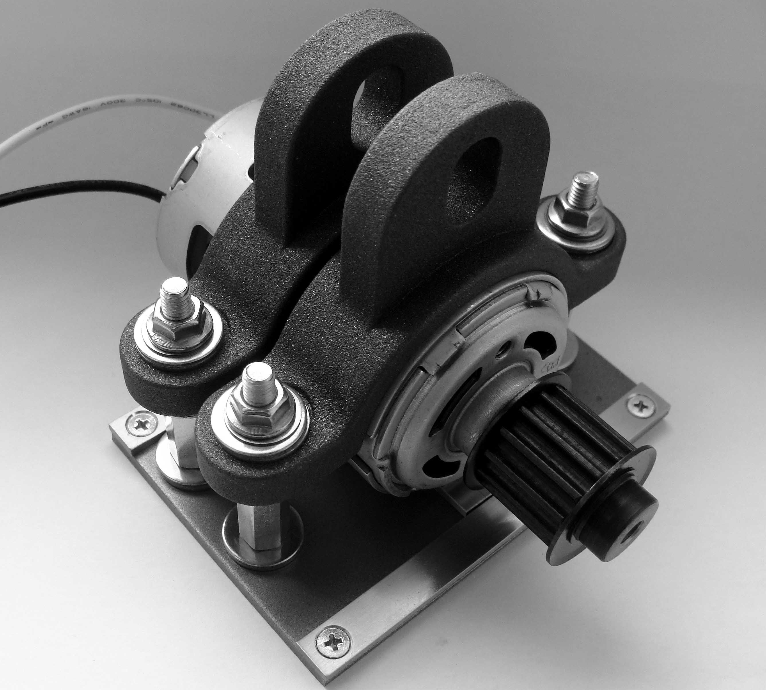

Zb. Teile meiner Eigenbau Tisch-Feinschnitt-Säge wie zb dieser
MotorHalter der aktuell lackiert ist. Grundplatte in ofenlack,
Motorklemmen in Eisenglimmer. Aber ist nur was für die Augen aber wenig
robust. Da kommt noch mehr dazu, Untersetzungsgetriebe und vieles
andere. Der motor bleibt so wie er ist ,für die anderen Teile hätte ich
gerne die "Pulverlösung".
Wegstaben V. schrieb:
> Hält das Werkstück
> die Temperatur aus oder sieht der nachher aus wie die geschmolzene Uhr
> von Salvador Dali?
Was soll so eine Frage ?
Anbei: Beweisfoto...

ich ging davon aus, das das Werkstück "eh" irgendwelches Metall ist.
Andere Materialien, z.B. Kunststoff derat zu behandeln, erscheint nicht
sinnvoll.
Dennoch könnte es da ja auch bei Metall-Teilen aufgrund der Erwärmung
Probleme geben (z.B. feine Strukturen, welche sich verziehen können).
Dein Objekt sieht aber nicht so aus als ob es unter die Wärmebehandlung
leiden könnte.
Respekt, das ist auf jeden Fall "was fürs Auge". Du schriebst ".. aber
wenig robust". Wo sind die Probleme?
