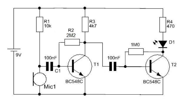

ich bin neu hier und bin, was Elektrotechnik betrifft, noch relativ neu.
Ich kenn zwar die grundlegenden Gesetzte und Berechnungen von
Widerständen in Reihen- und Parallelschaltung und Maschensatz usw., bin
aber in der Anwendung dieser ab und an noch unsicher.
Aber zum Thema : Ich möchte die Klatsch-Schaltung, die es hier im Forum
gibt und die ich angehängt habe, besser verstehen. Genauer gesagt, wie
die verwendeten Widerstände R2 und R3 berechnet wurden (Ich weiß, dass
ein Transistor bei ca. 0,7V sicher durchschaltet :-))).
Desweiteren versteh ich nicht ganz, warum ein zweiter Transistor
eingebaut wurde, der angeblich als Verstärker arbeiten soll, auch wenn
es sich bei der Schaltung (soviel ich weiß) nicht um eine
Verstärkerschaltung handelt, oder ?
Ich danke euch vielmals !
Es ist schon ein Verstärker, aber er ist nicht so empfindlich. Man kann
die Basen, wie bei einem Audioverstärker, auch etwas vorspannen damit er
empfindlicher wird, falls das gewünscht wird.

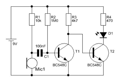

OP #6093971
Ok. Aus meiner Sicht (die nicht so weit reicht wie deine :-))reicht doch
auch ein einziger Transistor, an dessen Collector, wie bei T2, die LED
mit Vorwiderstand angeschlossen ist und dessen Basis mit entsprechendem
Vorwiderstand ausgerüstet ist, oder ? Denn immer wenn T1 durchschaltet,
schaltet ja auch T2 durch, wozu also der zweite Transisotr ?
Denn eine typische Verstärkerschaltung, laut Google, benötigt ja auch
immer nur einen Transistor.
Vielen Dank !
Gast #6094440
> Genauer gesagt, wie
Vermutlich wurden sie experimentiell ermittelt. Die Schaltung ist
problematisch, weil die Verstärkungsfaktoren der beiden Transistoren
aufgrund von Materialschwankungen weit gestreut sind.
Für eine reale Anwendung taugt die Schaltung aus mehreren Gründen nicht.
Eigentlich ist es nur ein schlechter Verstärker, der die LED ein
bisschen flackern lässt, wenn da Geräusch laut genug ist. Sie wird aber
auch auf Radiowellen empfindlich reagieren (z.B. wenn dein Smartphone in
der Nähe aktiv wird).
Falls du wirklich einen Klatsch-Schalter brauchst, dann suche dir einen
mit ordentlicher Filterung heraus, damit er nur auf Klatschen reagiert
und nicht auf jedes Geräusch. Dazu gehört auch ein Schmitt Trigger mit
einstellbarer Schaltschwelle und ein Timer, damit der Ausgang sauber
schaltet (nicht flackert).
Der Verstärkungsfaktor eines einzelnen Transistors würde nicht genügen,
um das relativ schwache Signal des Mikrofons zur LED zu bringen.
Das Mikrofon liefert weniger als ein Mikrowatt!
